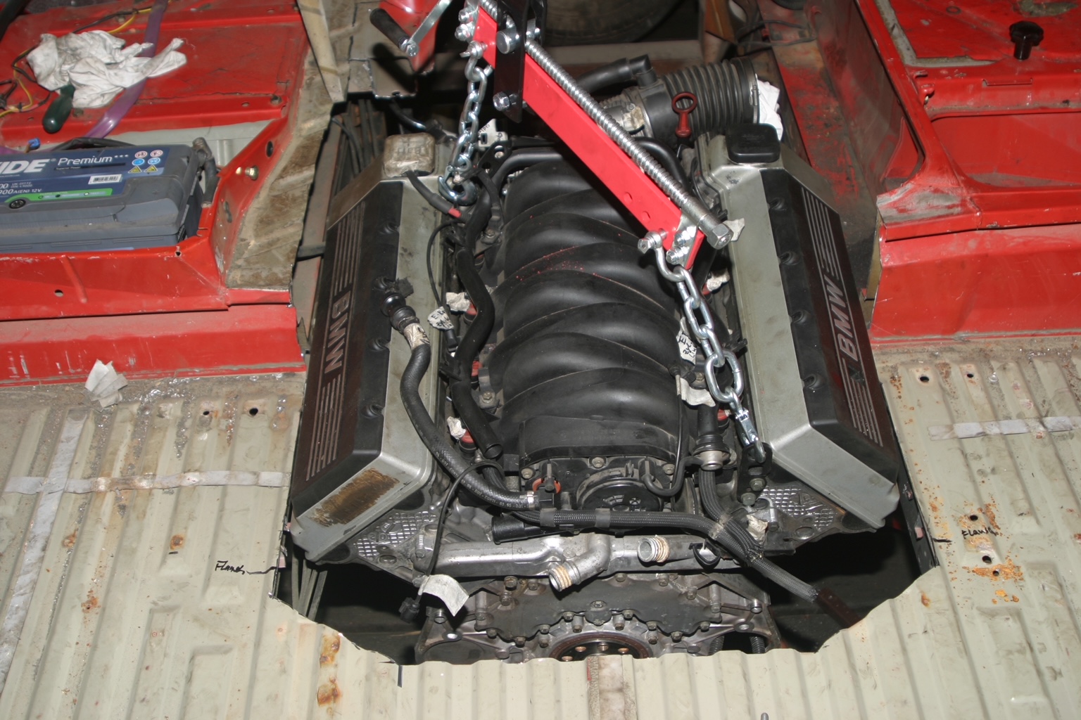

Der V8 passt gerade so rein. Unglaublich, ein riesiges Auto aber durch den Rahmen haste kaum Platz. Am Ende ging es, glücklicherweise. Schaltgetriebe ran und fertig.

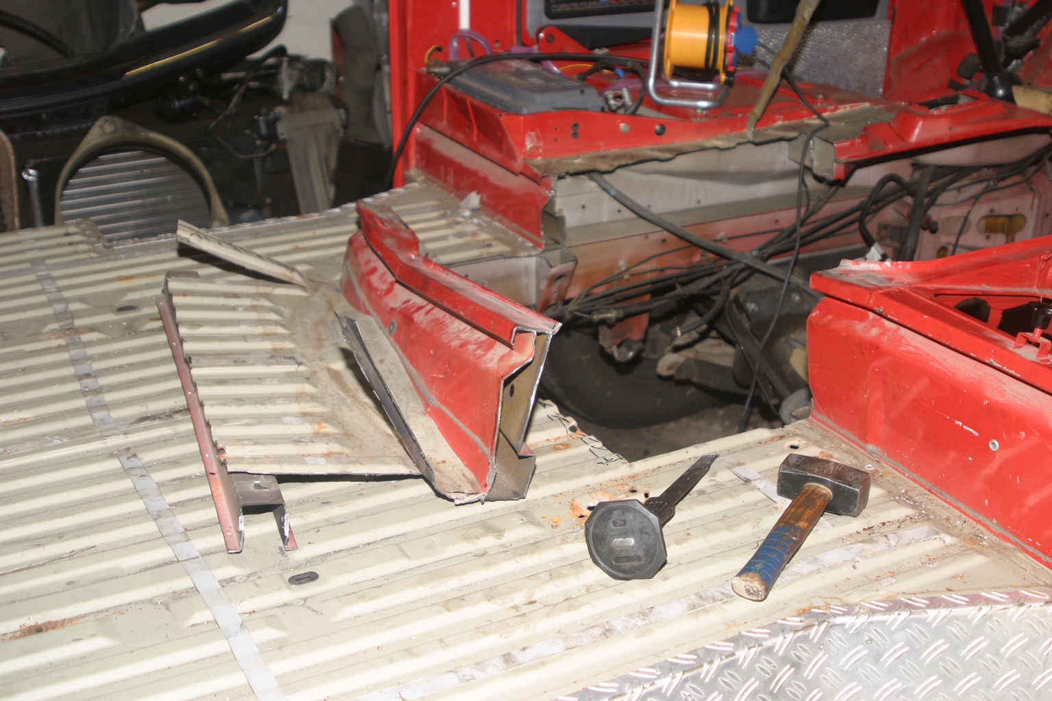

Als das Paket an seinem Platz war, ging es dann um eine vernünftige Tieferlegung.
Am Fahrwerk lies sich da wenig bis gar nichts machen. Kurzer Schockmoment!
Also weiter mit der Flex! 50 mm aus dem Rahmen raus und 50 mm aus dem Vorderachsträger raus. Kommt am Ende irgendwo um die 100 mm tiefer.
Wegen diesem Eingriff wurde auch das große Profil eingeschweißt, siehe Foto.

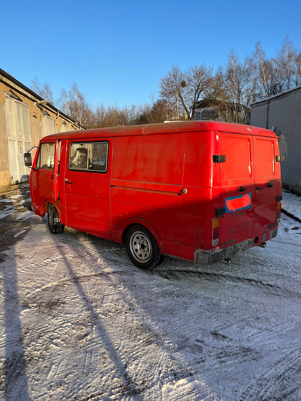

Aber, Sechseinhalb Jahre sind jetzt rum, ca. 7486 kleine, mittlere und große Baustellen abgearbeitet und gestern war die erste Probefahrt!
Coole Sache, reingesetzt und gefahren als ob nichts gewesen wäre.
Kaum sind sechseinhalb Jahre rum und wir sind von der ersten Probefahrt zurück :-) Gestern 17.12.22 :-)

Die besagten Rahmenarbeiten. Blick auf die Beifahrerseite. Sind ca. 100 mm Tieferlegung :-)
Foto 11.06.17, 12 51 13.JPG (110.92 KiB) 26475-mal betrachtet
Total Irre!
Ein riesen Auto aber der Motor passt dennoch nur gerade so rein :-)
Am Anfang war erst mal nur ein großes Loch.
