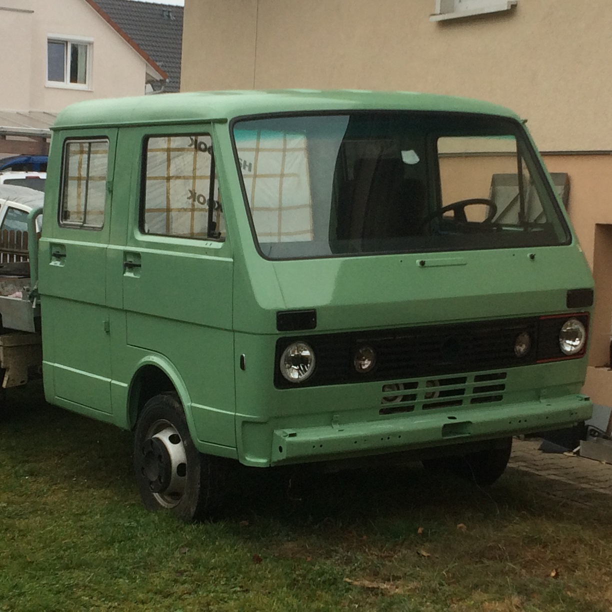

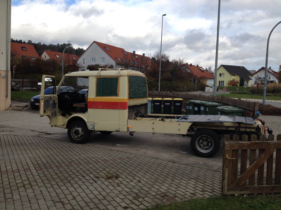

Ich wollte euch meinen VW LT Doka vorstellen ..
Er ist Baujahr 87 mit Erstzulassung in 91. Ich habe ihn vor einen Jahr gekauft um ihn umzubauen in ein Wohnmobil , War ein DRK Koffer Aufbau mit Zwillingsbereifung und 4,8 t Zulassung .
Ich habe ihn komplett innen wie außen Lackiert den Koffer runter Rahmen gestrichen und jetzt ist gerade der Alkoven und Koffererhöhung dran... Das Untergestell ist aus Alu und kommt eigentlich vom Messebau. die Isolierung ist von alten Türausschnitten von Hymermobilen.
soweit erst mal gut für heute ... Würde gerne Eure Meinung dazu hören und vielleicht auch Anregungen

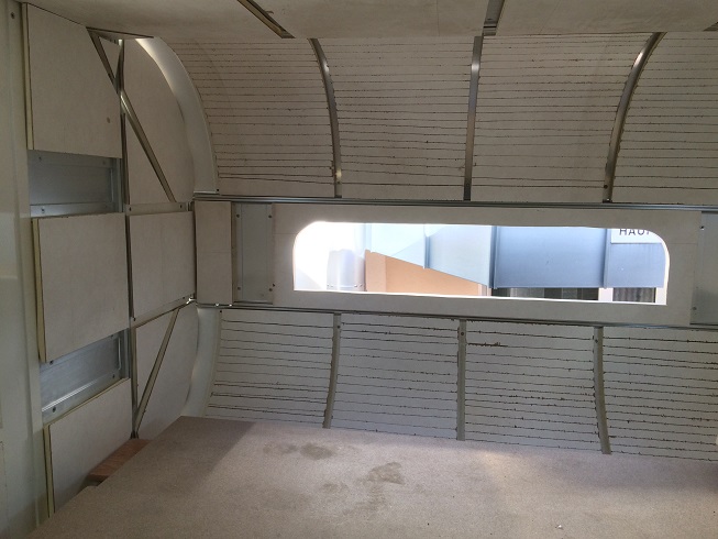

noch mal 3 Bilder
mfg
Oli
war mal.jpg (363.25 KiB) 69305-mal betrachtet
mal anders.jpg (485.34 KiB) 69305-mal betrachtet

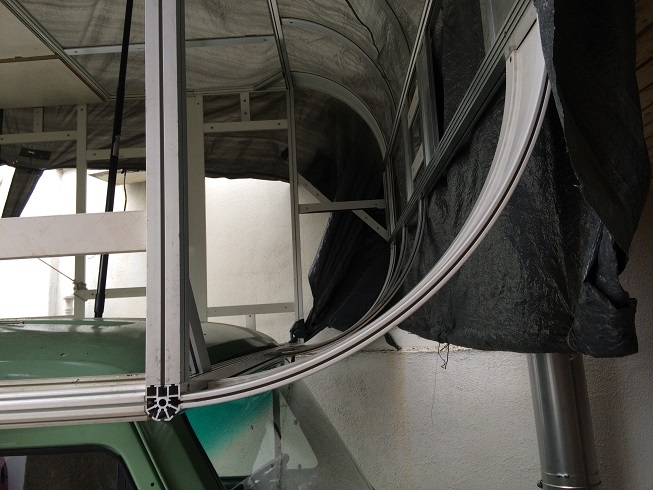

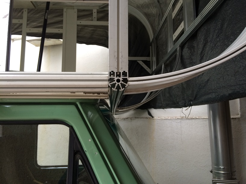

noch ein Paar werte....
Der Alkoven fängt schon bei der Regenrinne an und nicht wie sonst über der Kabine dadurch habe ich fast 20 cm mehr Alkoven und die Kids können stehen der Alkoven ist 1,36m von der Regenrinne und geht bis hinter durch womit ich den Koffer um 50cm erhöht habe auf der kompletten Grösse

Beitragvon Skoot » Freitag 15. April 2016, 08:50
Hast Du da in der Kabine noch ausreichen Höhe zum sitzen?
Re: Mein Neuer Alter
Beitragvon calwoliver » Freitag 15. April 2016, 12:00
Die Kabine ist unverändert außer das die Rückwand hinter den Doka Sitzen weg ist .... das dach ist nach wie vor noch da ... nur mein Alkoven liegt auf der Regenrinne auf und dann ragt das Dach quasi in den Akloven rein für 14cm

Beitragvon syncromat » Freitag 15. April 2016, 21:18
Das liegt nur auf der Regenrinne?Wie lange soll die das mitmachen?
Beitragvon calwoliver » Freitag 15. April 2016, 21:57
Natürlich nicht ....
Liegt auf und ist mit der Kabine verschraubt
Beitragvon Skoot » Samstag 16. April 2016, 21:57
Verwindet sich der ganze Aufbau nicht ordentlich, wenn Du mal schräg stehst?
Beitragvon calwoliver » Samstag 16. April 2016, 22:18
Interessante Frage,,,,
Eigentlich müsste die Verwindung sich in Grenzen halten :-| Der Koffer war schon immer drauf und ist direkt mit dem Rahmen verbunden ohne Puffer oder ähnliches, also eigentlich genau so wie die Kabine selber und nachdem der DRK damals das Auto neu kaufte baute irgendjemand was um . und zwar wurde die Scheibe hinten raus geschnitten und mit nen großen Blechkasten ersetzt und dieser war sozusagen direkt am Koffer angestanden und da war keinerlei Bewegungen zu sehen Der Aufbau selber ist auch recht Stabil mit dem Alusystem .

Ist schon noch ne gute Menge zu machen ... in 14 Tagen kommt die Holzhülle drauf vorher muss ich noch ein 160x200 dachklappe konstruieren mit Scharnieren ähnlich wie beim T4 Schlafdach .. auch mit Zeltstoff an den Außenseiten wenn es aufgeklappt ist , das bringt mir einen kompletten Schlafraum ganz oben auf dem Koffer mit der nur 50cm Erhöhung vom Koffer und habe fast Stehhöhe selbst ganz oben!!! :shock: :shock:
und dann wird hinten durch die 2 große Koffertüren wird noch was zum rausklappen gebaut was den koffer noch mal 110cm länger wird ... also schon noch sehr viel zu tun.. und vom Innenausbau gar nicht zu sprechen .. aber ich werde regelmässig Bilder machen und euch auf dem laufenden halhhhhh

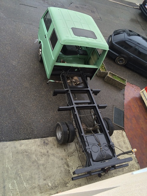

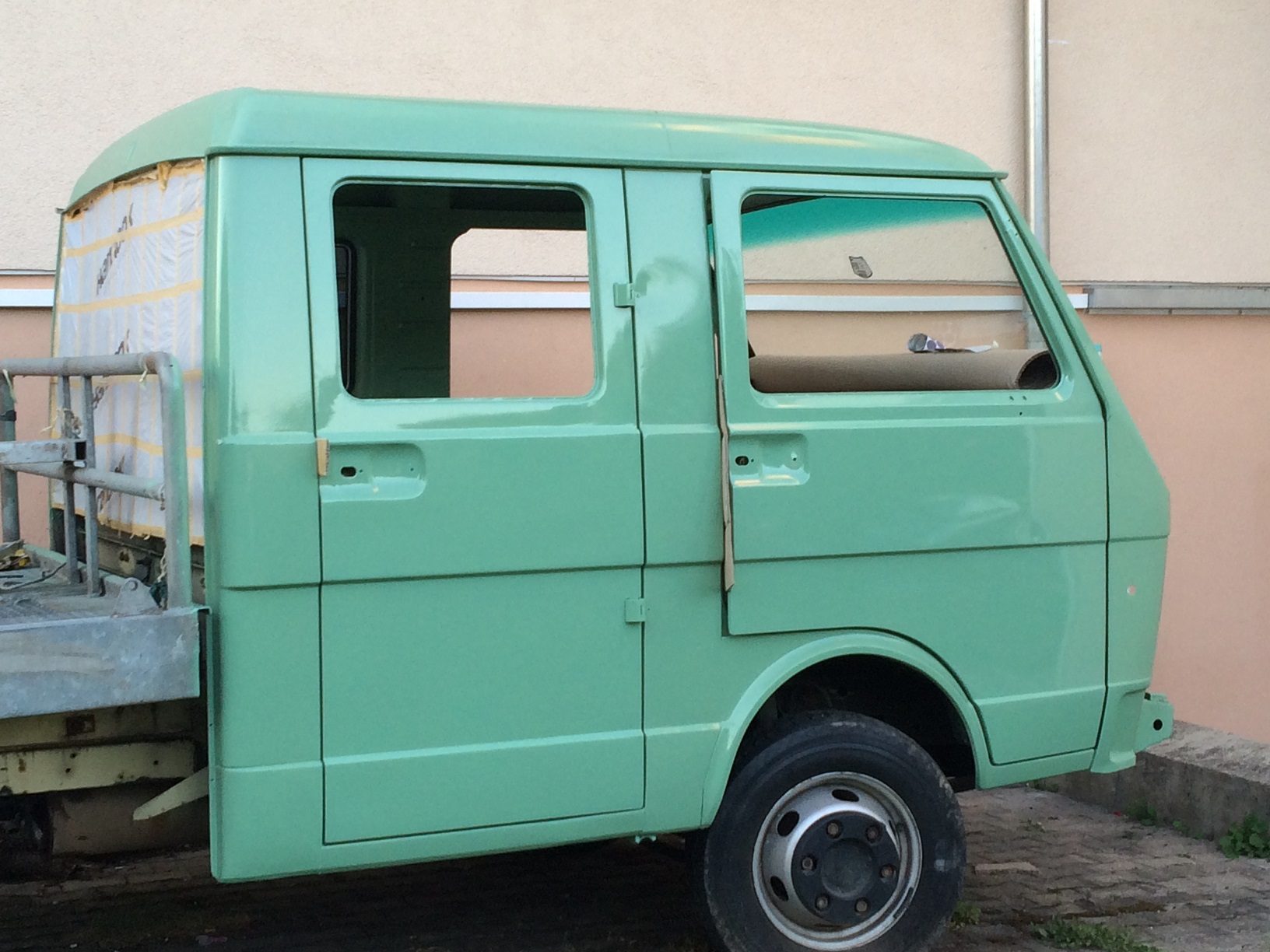

Hier noch ein paar Bilder in der entstehung
Rahmen gestrichen.jpg (156.9 KiB) 68891-mal betrachtet
innen neu.jpg (127.75 KiB) 68891-mal betrachtet
innen Lack.jpg (159.83 KiB) 68891-mal betrachtet
New Paint.jpg (107.25 KiB) 68891-mal betrachtet
Keine Halben Sachen.jpg (230.48 KiB) 68891-mal betrachtet

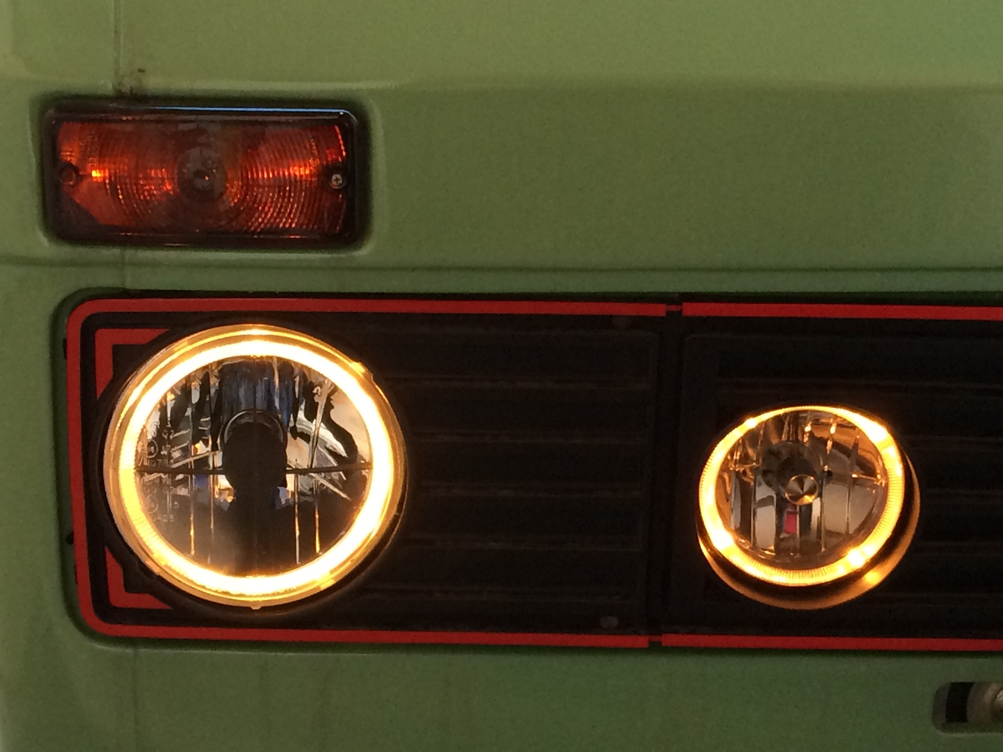

P.S. Angel Eyes hab ich auch ! Is schick .... :grin:

Ja die Angeleyes finde ich ach sehr sexy ... nur die Zusatzscheinwerfer im Grill war eine richtige Qual die so einzubauen als ob die Original wären

das mit den Zusatzscheinwerfern hatte ich auch vor, bekam diese jedoch für meinen Geschmack nicht nah genug an die Hauptscheinwerfer ran (so wie beim Golf I GTI)....... :evil:
Was hast Du als "Ring" im Grill um die Zusatzscheinwerfer genommen ?
