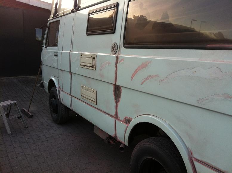

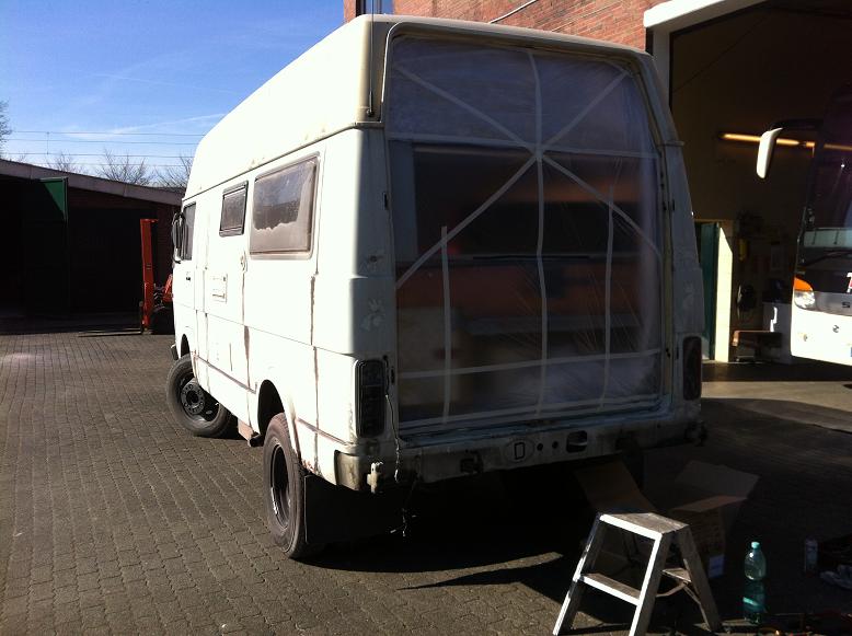

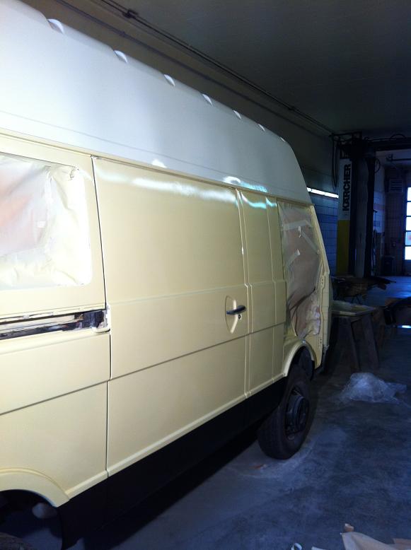

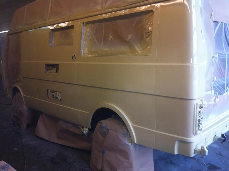

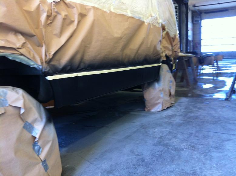

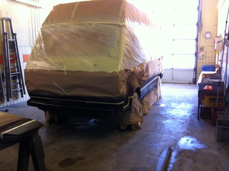

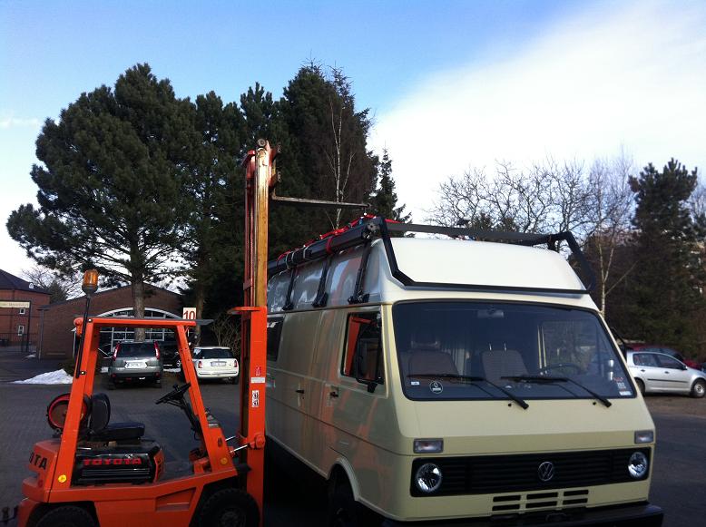

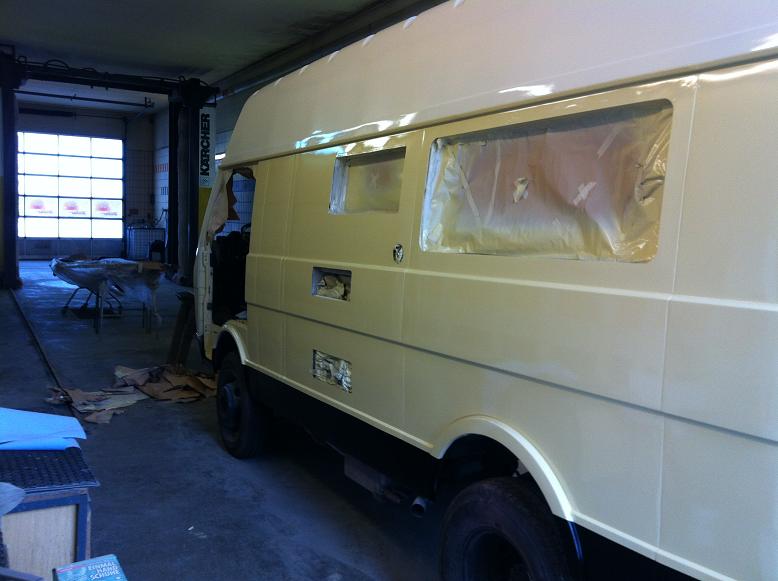

Hallo Gemeinde,
in den letzten 2 Wochen habe ich meinen LT 45 "Fritz" teilweise saniert und auch komplett lackiert... :grin:
Gerne stelle ich Euch dazu ein paar Informationen und natürlich auch Bilder zur Verfügung...
Fakten:
Zeitraum: 15 Tage
Arbeitszeit täglich: 07-22 Uhr :shock:
Örtlichkeit: Neumünster (In einem Betrieb, wo ich ab und zu mal aushelfe)
Gegebenheit: Große Hallen beheitz mit Druckluftanlage, Starkstrom, diverse Maschienen, Schweißgerät usw (lackiert habe ich in der Waschhalle)

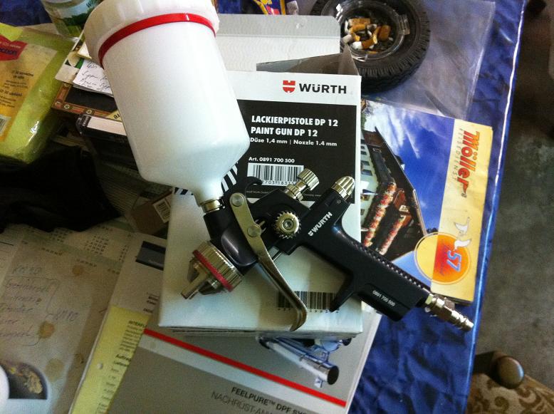

Im Vorfeld habe ich mir viele Gedanken um Farbe und Materialien gemacht. Da ich noch nie ein Fahrzeug lackiert habe, habe ich mich mehrer Wochen belesen, Videos angeschaut und mich in Lackierforen erkundigt...
Es war zwar nicht das erste mal, dass ich eine Lackierpistole in der Hand hatte (mal Felgen lackiert) aber so einen ganzen Bus, war schon mal ne Ansage...

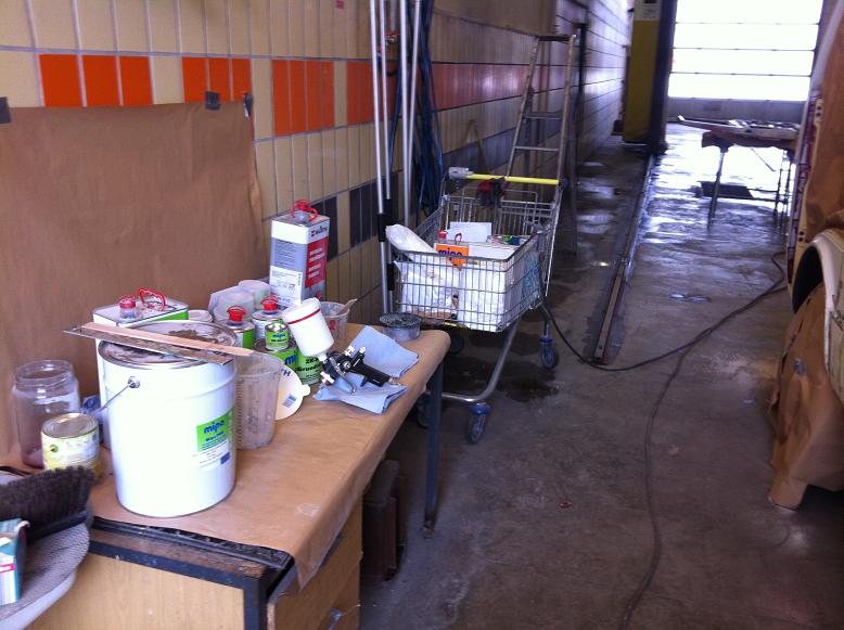

Zu Beginn der Arbeiten hatte ich sämtliche Materialien zusammen. Hier eine kleine Zusammenfassung:
• Sandstrahlpistole mit Rückgewinnung + Strahlgut
• Zopf Drahtbürste für die Flex
• Druckluft Exenterschleifer
• Staubsauer zur Absaugung (Gebraucht bei Ebay)
• Diverse Schleifscheiben (80,180,320,400) für den Exenter
• Wasserschleifpapier in 600/800
• Kunststoffgrundierung
• Fahrzeuggrundierung
• Steinschlagschutzfarbe
• Farbe für das Dach und die Karosse (Dach ist Pastellweiß und Karosse Elfenbein)
• Abdeckplanen
• Mehrere Rollen Klebband
• Papierrolle zum Abkleben
• Glasfaserspachtel
• Feinspachtel
• Karosseriedichtmasse
• Sika Flex
• Nitrofeste Farbe
• Diverse Rostschutzmittel und Öle
• Verdünnung (mehrere Liter)
• Staubtücher
• Rührstäbe und Farbmischbecher
• Maske
• Lackieranzug
• Handschuhe
• Mattierungsmittel
• Eine Rolle Schleiffließ

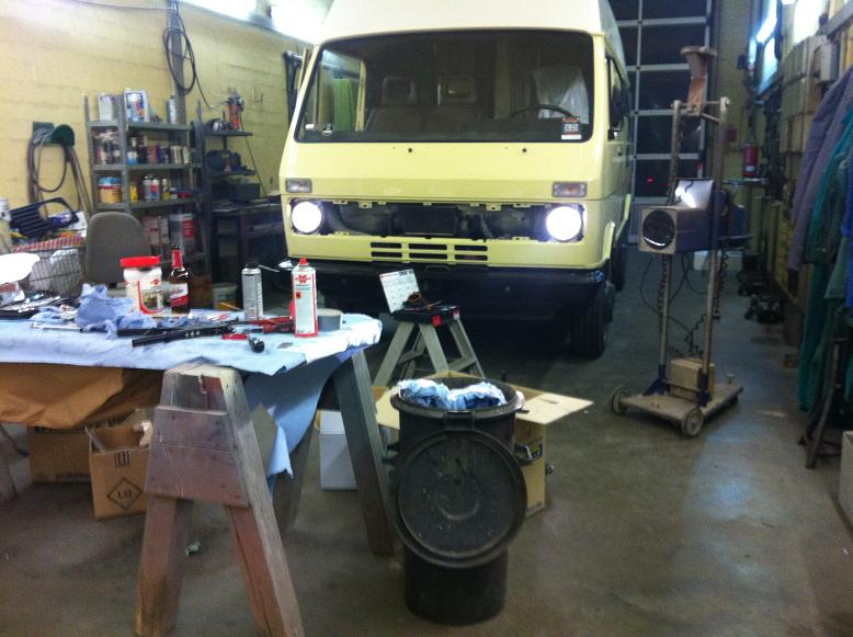

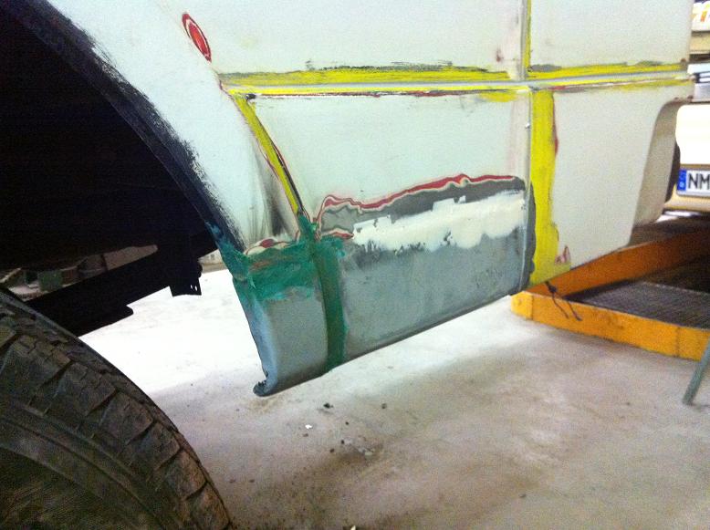

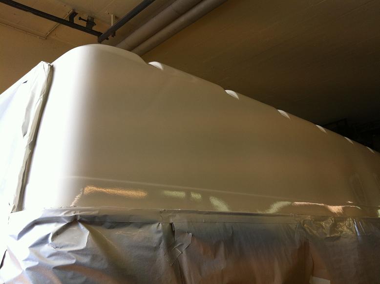

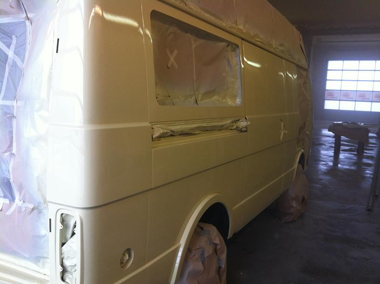

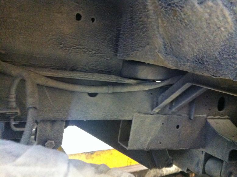

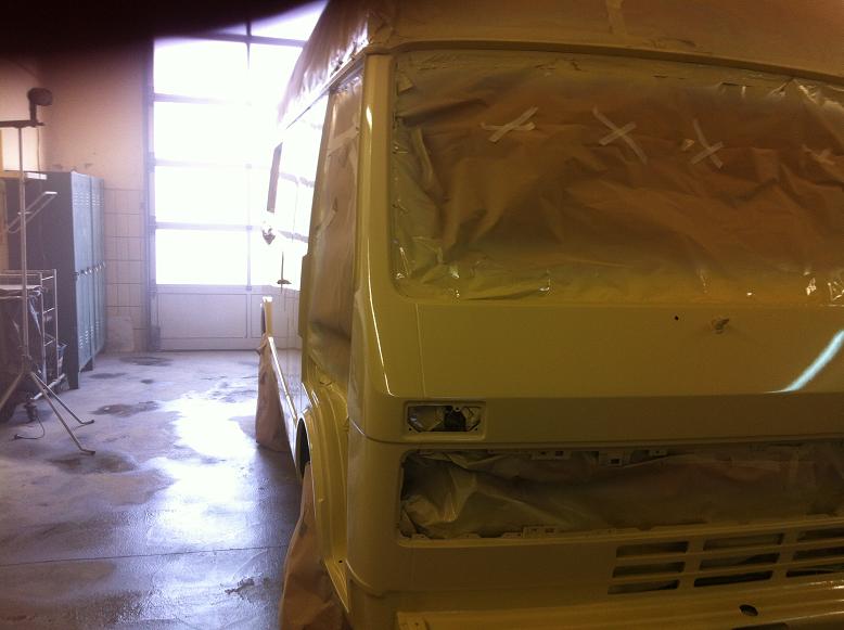

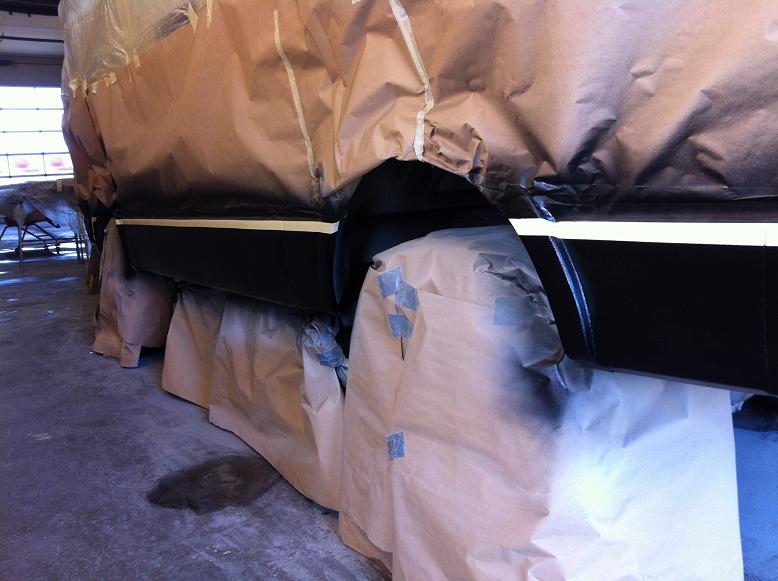

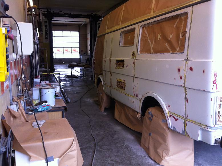

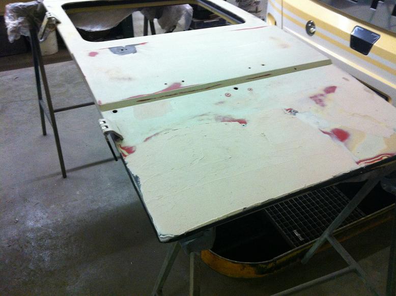

Als erstes bin ich mit den Fugen angefangen. Diese habe ich (so wie im Wicki beschrieben) behandelt. Alle Fugen Richtig Sauber gemacht, Sandgestrahlt dann mit Owatrol Öl behandelt und anschließend3 Schichten (über mehrere Tage) mit „Brantho Korrux nitrofest“ behandelt. Das sollte jetzt eigentlich und hoffentlich einige Jahre halten…
Dann ging es weiter mit dem Ausbau der Türen, Ausbau der Windschutzscheibe, Demontage von Lampen, Leuchten, Stoßstangen usw…
Ja und dann hieß es schleifen, schleifen schleife,….
Oh Gott das Dauert…. Habe mich da auch etwas überschätzt muss ich gestehen…. Aber wenn man die ganzen Flächen vom LT auseinanderklappen würde, dann ergibt das ja auch mehrere qm…
Vor dem Schleifen habe ich noch einige Aufkleber mit dem Heißluftföhn entfernt und dann die Kleberückstände mit Verdünnung entfernt.
Zwischendurch immer mal wieder was entrostet, kleine Beulen oder Dellen gespachtelt usw. Ich habe das Fahrzeug folgendermaßen an/abgeschliffen:
Einmal 80 – dann 180 – und Final 320…
Die 80er hätte wohl auch nicht notgetan…. Wäre wohl eher für Spachtel oder so gewesen… aber man lernt ja erst dazu, wenn man dabei ist… Man kommt an die Meisten Stellen mit dem Exzenter… Die unzugänglichen Stellen und Rundungen sind alle gut mit der Hand und Oder Schleifklotz zu machen.

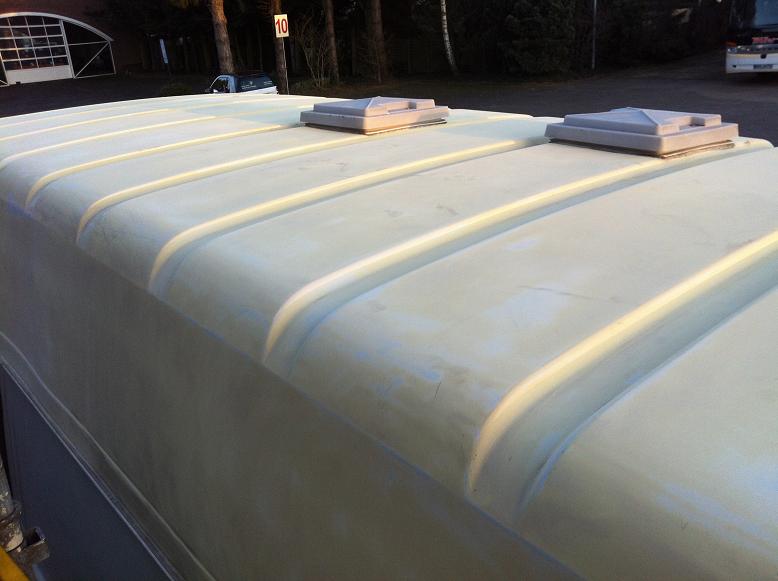

Habe zur Lackierung eine Grundierung genommen, die nach kurzer Abluftzeit überlackierbar ist. So hielten sich die Wartezeiten zwischen den Einzelnen schritten in Grenzen…
Einige zusätzliche Arbeiten habe ich dann auch noch gemacht.

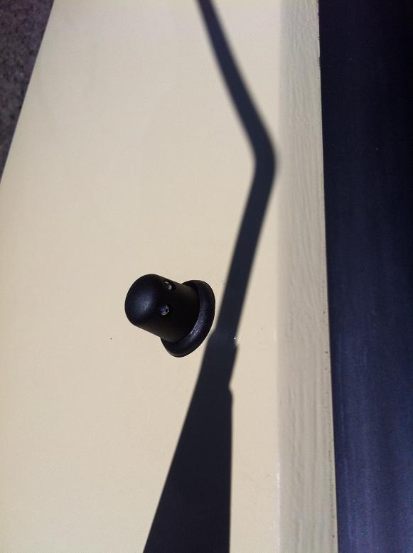

• Umbau auf große Lufteinlässe von „Ludwig“
• Weitung der Radhäuser vorne
• Öffnungen der Antenne und Löcher der Typenschildhalterung zugeschweißt und gespachtelt

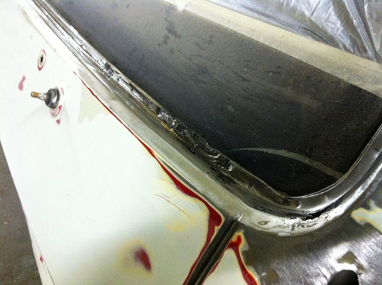

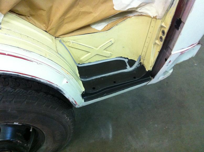

• Kabeldurchführung an der linken Hecktür entfernt und Verschweißt. (Hier habe ich den unteren Teil der Hecktür von „Ludwig“ als Spender genommen. Der Bus war mal ein Ü-Wagen und diese Öffnung für die Kabelführung war komplett verrostet und nicht mehr zu retten
• Reperaturblech am Radlauf hinten links eingesetzt und verschweißt

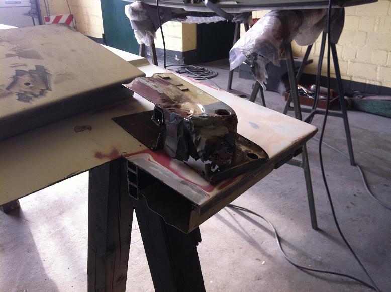

• Frontscheibenrahmen saniert (Durchrostung an den Ecken) hier habe ich teilweise Geschweißt, Verzinnt, mit Glasfaserspachtel gearbeitet… alles mit Brantho Korrux nitrofest behandelt (siehe Bilder) Eingebaut habe ich die Frontscheibe von Ludwig, da diese in Verbundglas gefertigt ist. „mit neuer Dichtung natürlich“ „ist noch bei VW erhätlich“
• Sämtliche Türdichtungen vorne und Hinten erneuert. (Sind noch bei VW Classic-Parts zu bekommen)

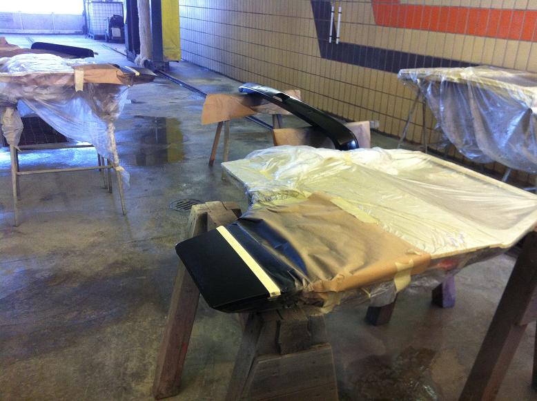

So, dass soll jetzt erst mal reichen… Jetzt gibt es Bilder…
Viel Freude gucken……..

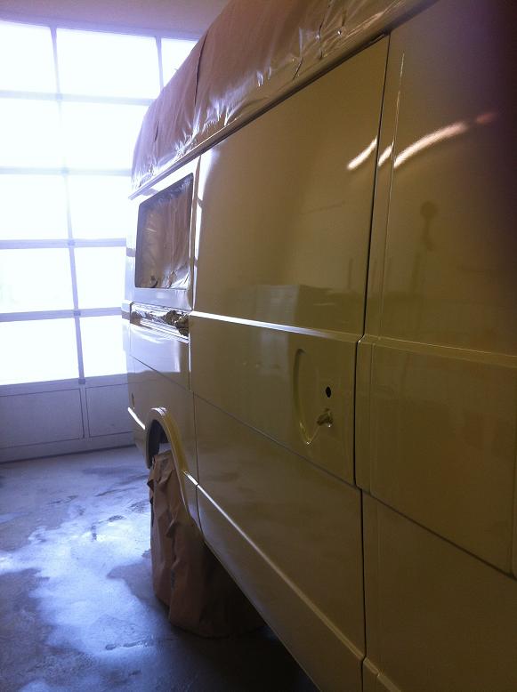

Re: 2 Wochen Restauration/Lackierung LT45 "Fritz"
Beitragvon Core » Donnerstag 21. März 2013, 18:11

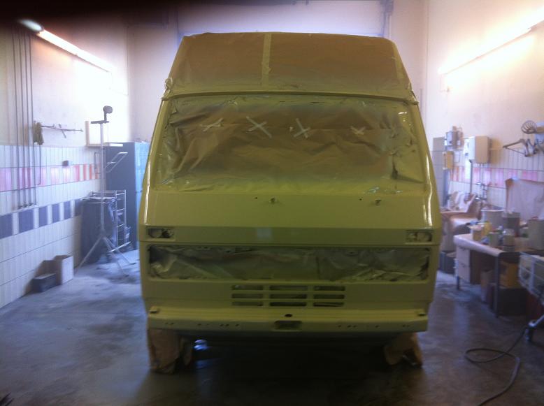

Bilder 2

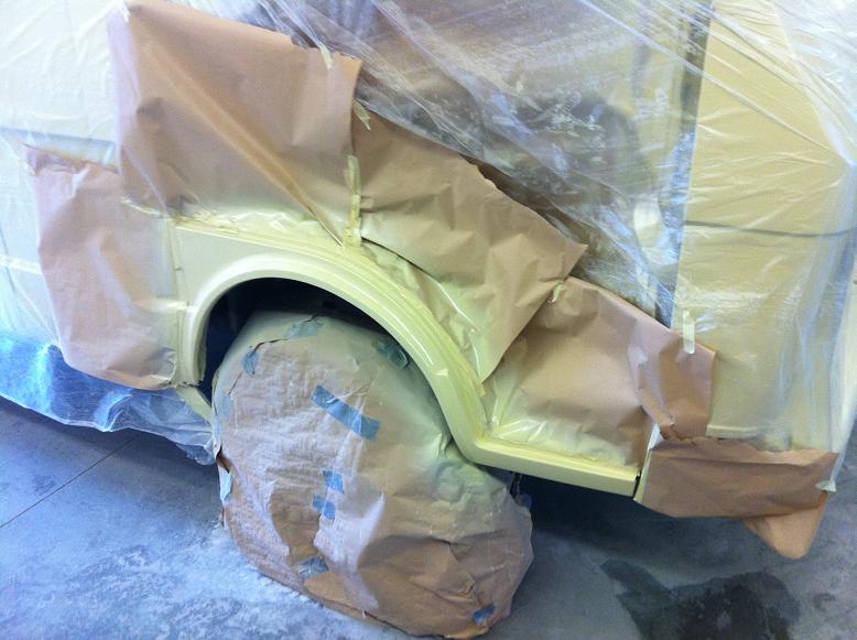

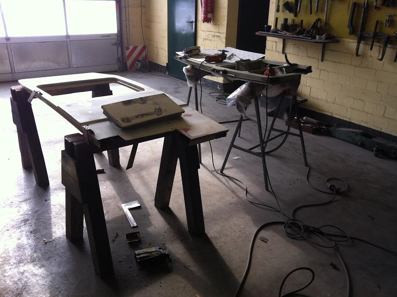

Beitragvon Core » Donnerstag 21. März 2013, 18:16

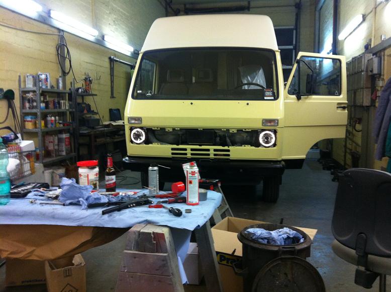

Bilder 3
Grundierung Dach

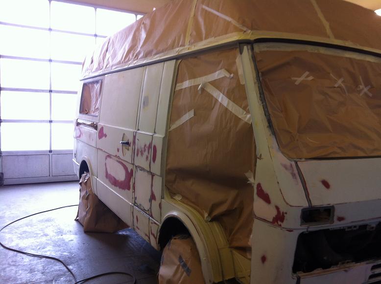

Beitragvon Core » Donnerstag 21. März 2013, 18:21

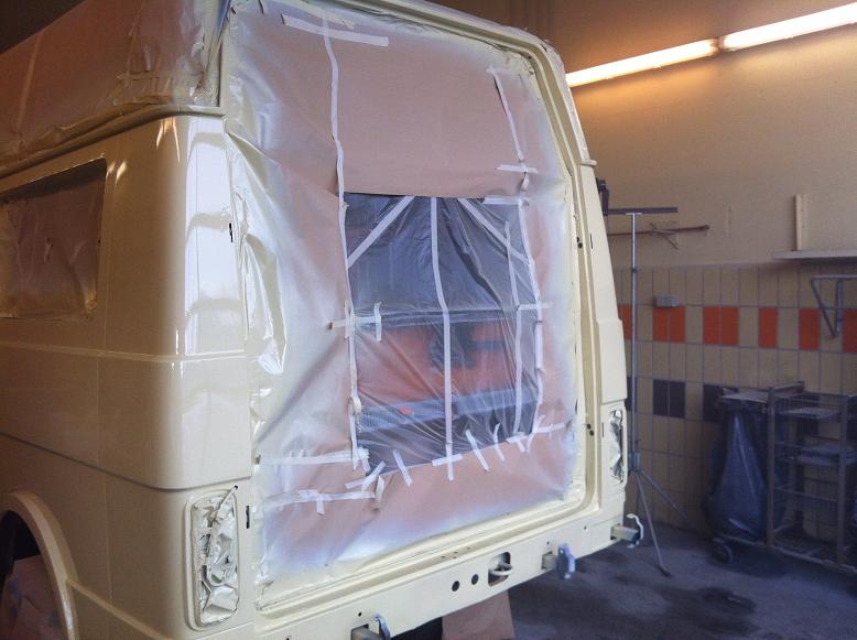

Bilder 4

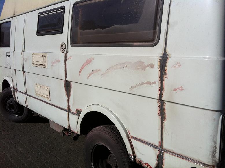

Beitragvon Core » Donnerstag 21. März 2013, 18:25

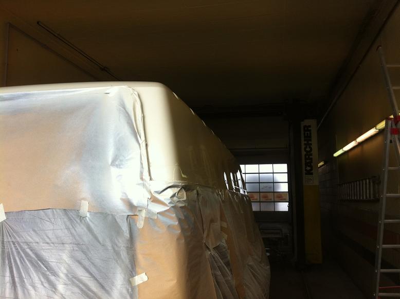

Bilder 5

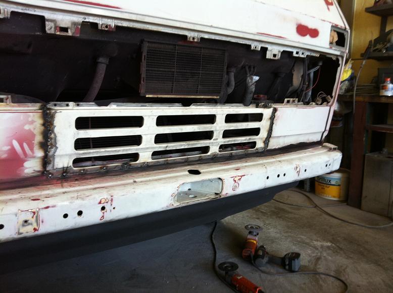

Beitragvon Core » Donnerstag 21. März 2013, 18:29
Bilder 6

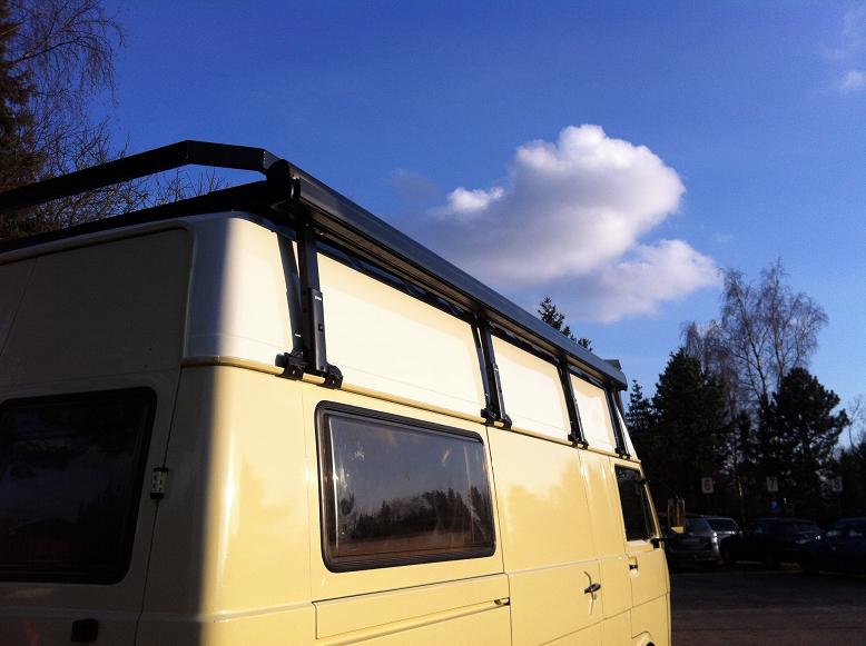

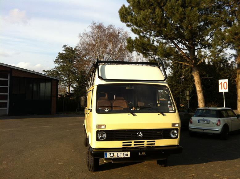

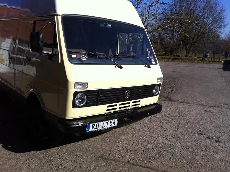

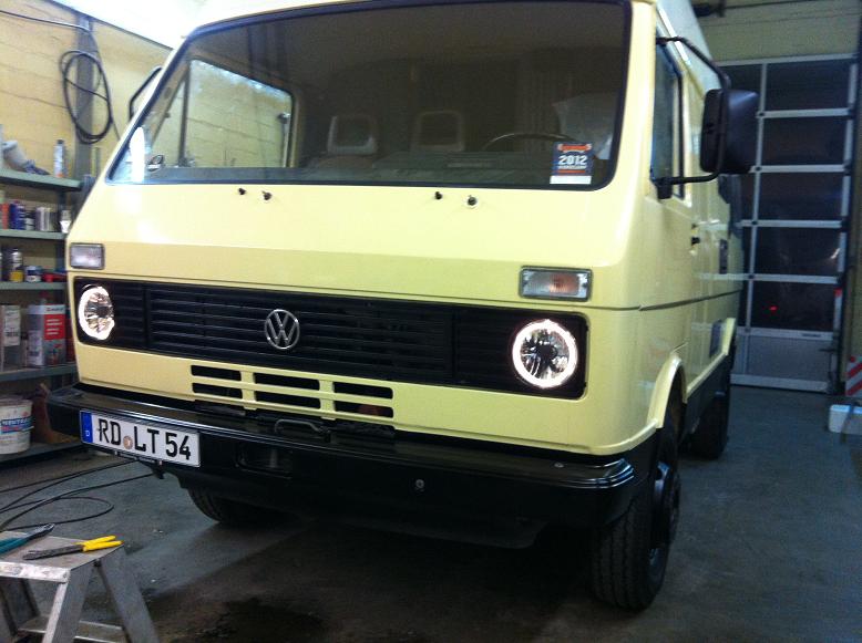

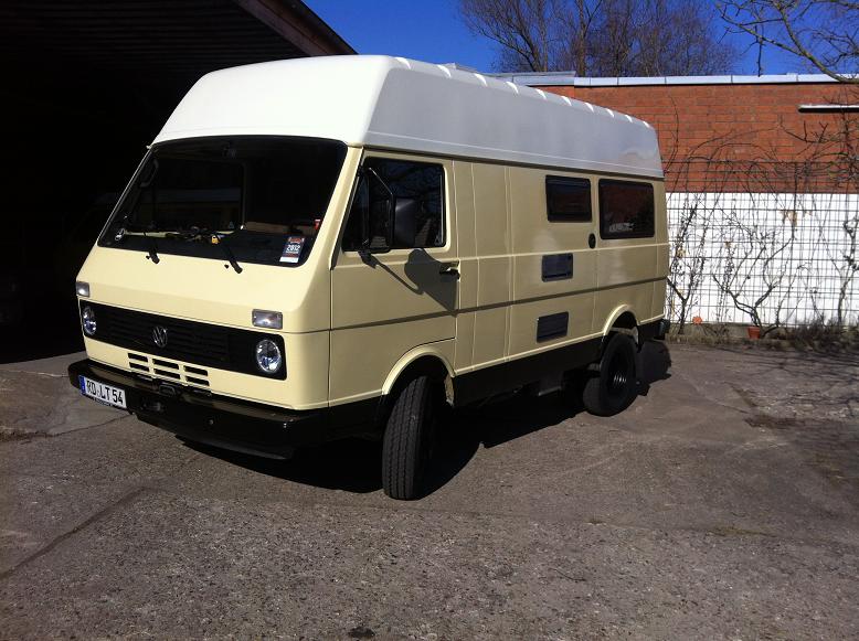

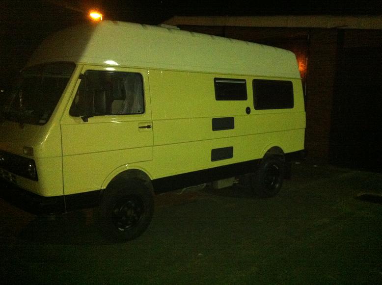

Beitragvon Core » Mittwoch 3. April 2013, 23:00
Hallo Freunde,
ganz vielen Dank für die netten Worte von Euch! :grin:
Über Ostern hatte wieder etwas Zeit und konnte an "Fritz" weiter arbeiten.
Und das habe ich geschafft.... 8-)
- Hintere Fenster mit Fensterfolie beklebt. (Foliatec Folie Midnight Dark) Man kann von außen nicht Reinsehen. Von innen ist es aber Transparent, damit mit man noch gut raussehen kann..
- Sämtliche Türgummis erneuert. Ich kann Euch sagen.. Profilgummikleber wird nicht mein Freund... Eine Schei.... Arbeit! Aber dafür ust es jetzt Top i.O. Die Alten Dichtungen waren nach fast 30 Jahren nicht mehr sonderlich gut.
-Zu und Abluft für den Kühlschrank erneuert. Schön in Schieferfarbend.
-Einfüllstutzen Frischwasser erneuert
-Stoßstangen, Anbauteile usw angebaut.
-Dichtungen der Rückleuchten Erneuert. (Gibt es noch bei VW zu kaufen)
-Frontscheinwerfer gegen schwarze Klarglas vom Golf 1 getauscht
-Markise gereinigt und für Lackierung vorbereitet
-Heckleiter und Fahrradträger zerlegt
-Hecktüren mit Alubutyl gedämmt

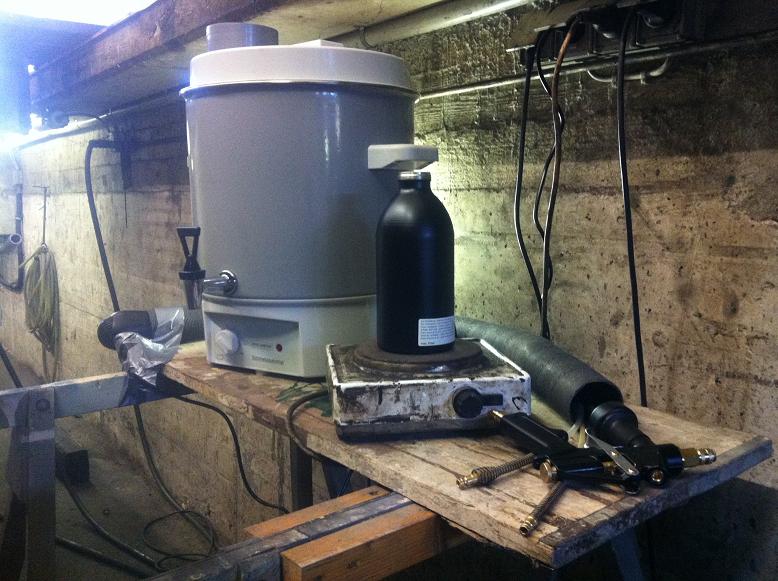

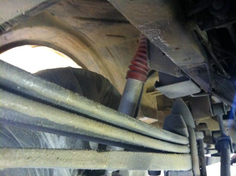

-Komplettes Fahrzeug mit Mike Sanders Fett Konserviert.
-Türen eingestellt
-Sämtliche Rollen der Schiebetür erneuert (wie im Wiki beschrieben durchgeführt) Ja, die Tür ist mal leise... :grin:
-Scheibenantenne (Blaupunkt) eingebaut. Hatte ja im Vorfeld die Antennenöffnung verschweißt
- und viel geputzt... :-?

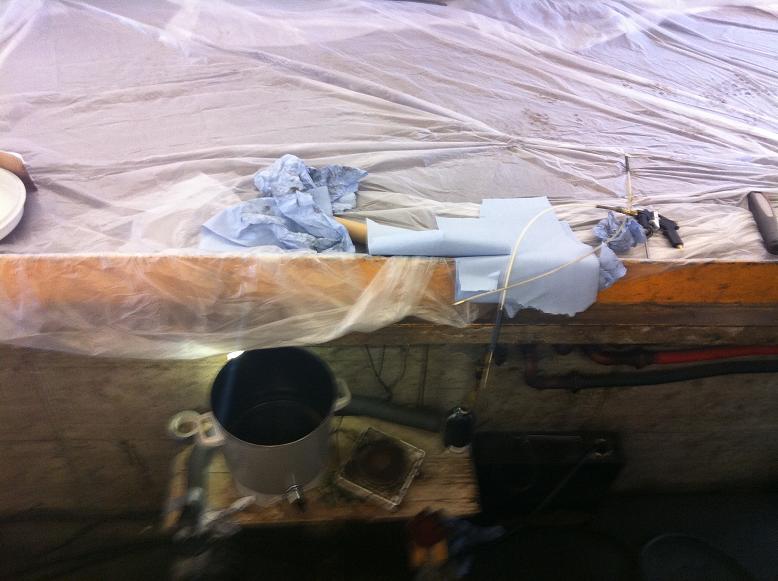

noch ein kurzer Nachtrag zu Verarbeitung zum Mike Sander Fett...
Man kann sich das komplette Equipment in "Horst bei Hamburg" direkt bei Mike Sander ausleihen. Das kostet nur 35€ für 20 Tage. Das finde ich sehr günstig. Man bekommt den Schmelztopf, Hohlraum und Harkendüsen, Köcher mit Föhn, Druckluftflasche und eine Anleitung Alles was man braucht. In dem Schmelztopf sind 10 Kg Fett bei der Rückgabe bezahlt man dann die ´Leihgebühr und 10€ pro verbrauchtes Kg fett. Habe alles verbraucht (mehr als Großzügig versprüht) :grin: :roll: und habe insgesamt dann 135€ bezahlt. Hierzu kommen noch 3 Große Baumarktfolien zum abkleben und eine Rolle Klebeband.
Es ist sehr sinnvoll, alles abzudecken, das ziemlich viel Fettnebel ähnlich wie beim Lackieren entsteht. Also lieber etwas mehr abkleben!! :grin:
Außerdem ist es ratsam einen Wärmeschutzhandschuh (für die Hand die die Druckluftflasche hält) anzuziehen... Das Fett ist 120 Grad heiß... :kaffeetasse:
Falls noch jemand Fragen zur Verarbeitung hat kann er mich gerne Fragen...
So, jetzt gibt es erstmal Bilder...
Am kommenden Wochenende geht es weiter.
Planung:
-Markise schwarz lackieren
-An der Dachgalerie des Hochdachträgers noch einiges verändern
-Hochdachträger lackieren
-Mit dem einbau der Musikanlage beginnen...
Fotos folgen...
Viele Grüße Manfred

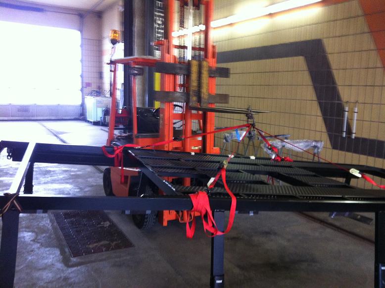

Beitragvon Core » Mittwoch 3. April 2013, 23:04
weitere Bilder

hier noch 3 Bilder vom Mike Sander Set...
IMG_2210 - Kopie.JPG (91.46 KiB) 82381-mal betrachtet
IMG_2211 - Kopie.JPG (71.4 KiB) 82374-mal betrachtet

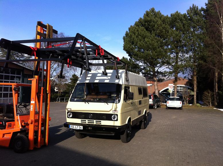

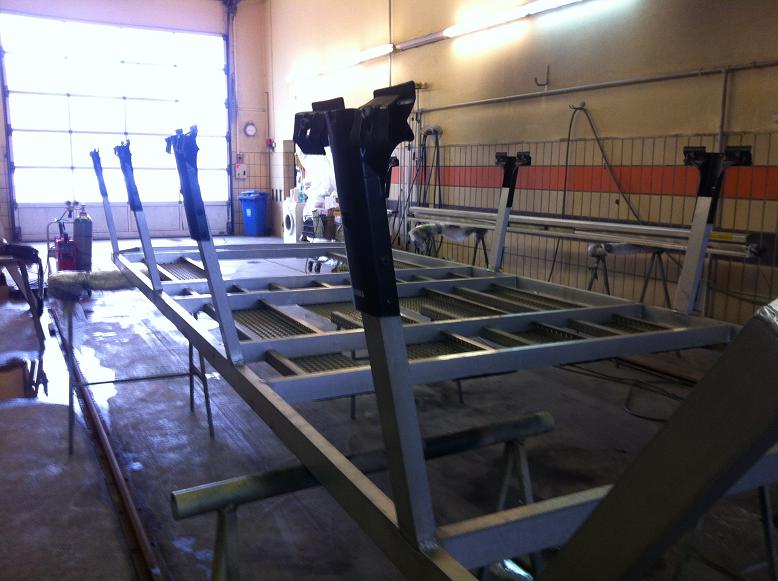

Beitragvon Core » Montag 8. April 2013, 22:12
Hallo Freunde,
vielen Dank für Eure Beiträge... :grin:

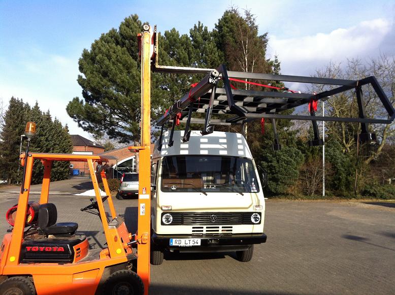

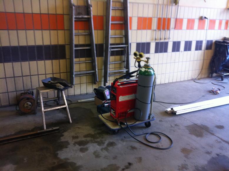

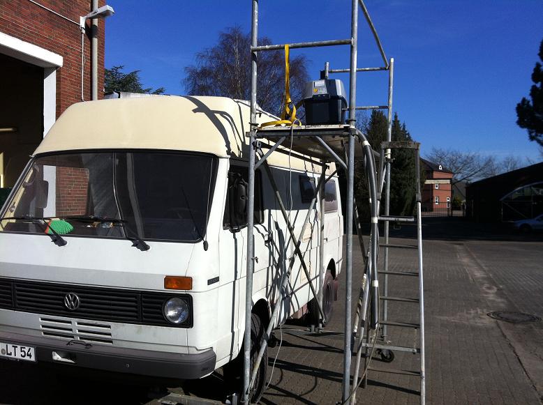

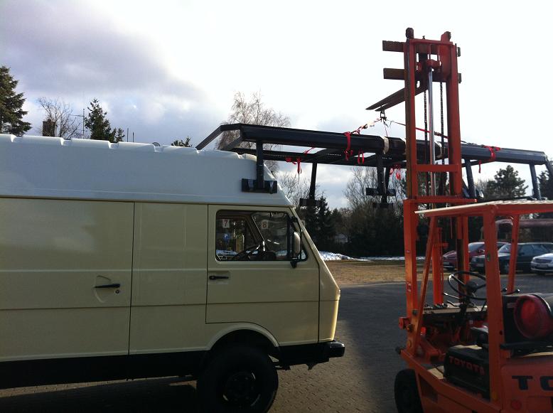

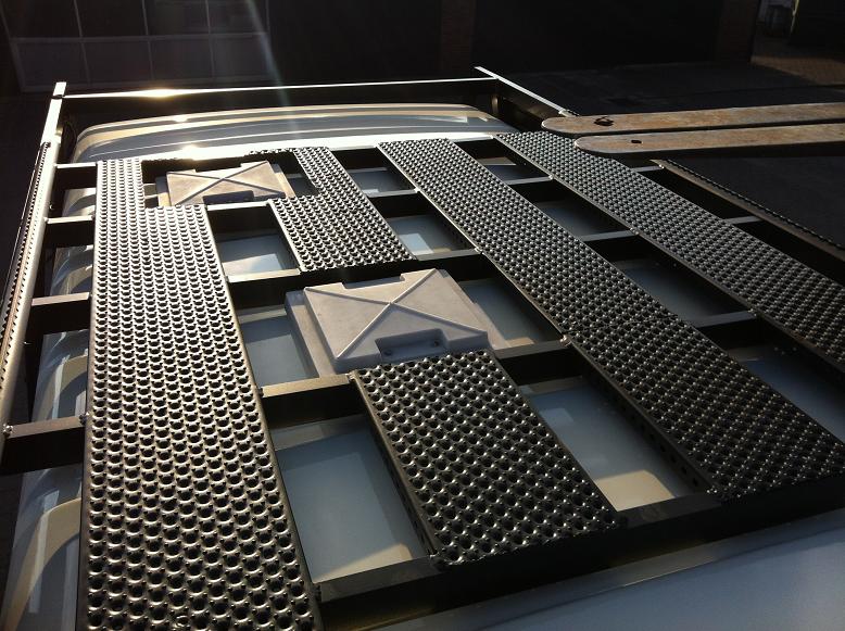

Am letzen Wochenende wurde der Dachträger samt Dachgalerie umgeschweißt lackiert und aufgestzt.
An dieser Stelle ersteinmal ganz vielen lieben Dank an meinen Besten Freund Sven, der mir beim Aluschweißen (WIG) geholfen hat. :doppel_top:
Das Alu-Schweißen ist ja echt mal ne Wissenschaft für sich... ;-)
Ein Wig-Schweißgerät habe ich mir in Hamburg für ein Wochenende ansgeliehen. Das Kostet 80€ für das komplette Wochenende. Das finde ich okay!
Zum Dachträger:
Einige von Euch haben den Träger evtl schon gesehen. Er stammt Ursprünglich von Johannes aus Dresden (LT40 4x4). Damit der Träger auf mein Dach passt, mussten einige Dinge geändert werden. Hierbei ging es hauptsächlich um die Ausschnitte für die Dachluke. Außerdem haben wir noch das eine Oder Andere Verstärkt, Innenrahmen für die Dachfenster eingeschweißt usw. wir haben insgesamt 6 Meter Aluprofil (6x3cm) verschweißt.
Dann wurde der Dachträger mit Alugrundierung lackiert und anschließend mit 3 Schichten Schwarz-Matt lackiert. (RAL 9005 mit 30% Mattierung) Das ist jetzt der gleiche Farbton wie der untere umlaufende Schwarze Streifen mit Steinschlagschutz. :lol:
Kann euch sagen... das lackieren war echt eine Herausforderung!! so viele Ecken und kanten, von oben, von der seite und von unten.... Aber es ist ganz gut geworden finde ich...
Markise:
an dem Träger habe ich die Markise angebaut, die sowieso schon zu Fritz gehörte. 8-) (ist eine 4,5 Meter)
Habe sie im gleichen farbton und mit dem gleichen Lackaufbau wie den Träger gemacht.
Der Träger samt Markise wiegen schätzungsweise zusammen 50-60kg. konnten wir Problemlos mit dem Sabler aufsetzten.
Die nächsten geplanten Ausbaustufen für den Träger sind:
- Montage von Fernscheinwerfern (hat jemand einen Tipp oder Anregung welche Scheinwerfer gut sind?)
- Montage einer Solaranlage im vorderen Trägerausschnitt
- Montage einer Dachluke im hinteren Trägerausschnitt. (ich möchte es gerne so haben, dass die Dachluke groß genug ist, dass man von Innenraum auf den Träger gehen kann!! :grin:
- Montage von Arbeitsscheinwerfern hinten und seitlich
so Freunde, das war es erstmal wieder.... es geht weiter... :grin:
Eine schöne Woche und viele Grüße aus Hamburg
Core

Beitragvon Core » Montag 8. April 2013, 22:15
Weitere Bilder vom Dachträger
