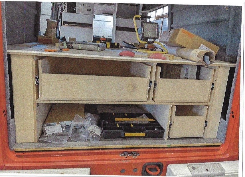

Zum Thema Reserverad (Marcus) habe ich mich auch geplagt. Hecktürhalterung kommt nicht in Frage, das Rad (9,5R17,5) ist zu schwer und bedürfte einer Wahnsinns-Unterkonstruktion. Und die Türschaniere sind bei mir ohnehin grenzwertig dimenisoniert. Und zu guter letzt, ich will ohne Probleme die Hecktüren und Schubladen "schnell mal" aufmachen können. Also habe ich nun erstmal ein schlichtes Fach vorgesehen, wo ich das Reserverad reinlegen kann (unten links, vgl. Foto). Im Normalbetrieb lass ich es einfach zu Hause in der Garage, für die große Reise nehme ich es dann mit.
Meine Lösung kommt für den Marcus natürlich nicht mehr in Betracht, zumal er auch noch durch die Radkästen im Zwillingsreifenformat eingeschränkt ist (bei mir wurden die von Rosenbauer rausgeschnitten und aus Aluriffelblech für Einzelräder nachgebaut).
Fach unten links für Reserverad, Schublade darüber für Tisch und Stühle; die beiden Schubladen rechts für sonstige Reiseutensilien. OK Bettplatte bei 57 cm, Tiefe/Länge der Schubladen innen 96 cm
