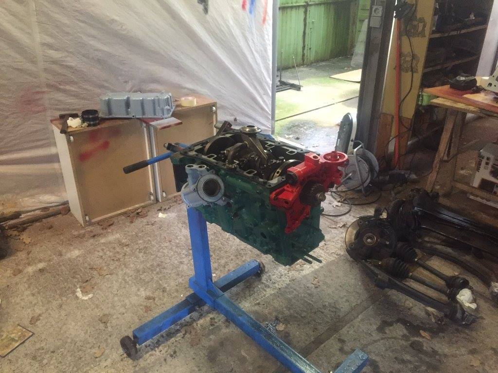

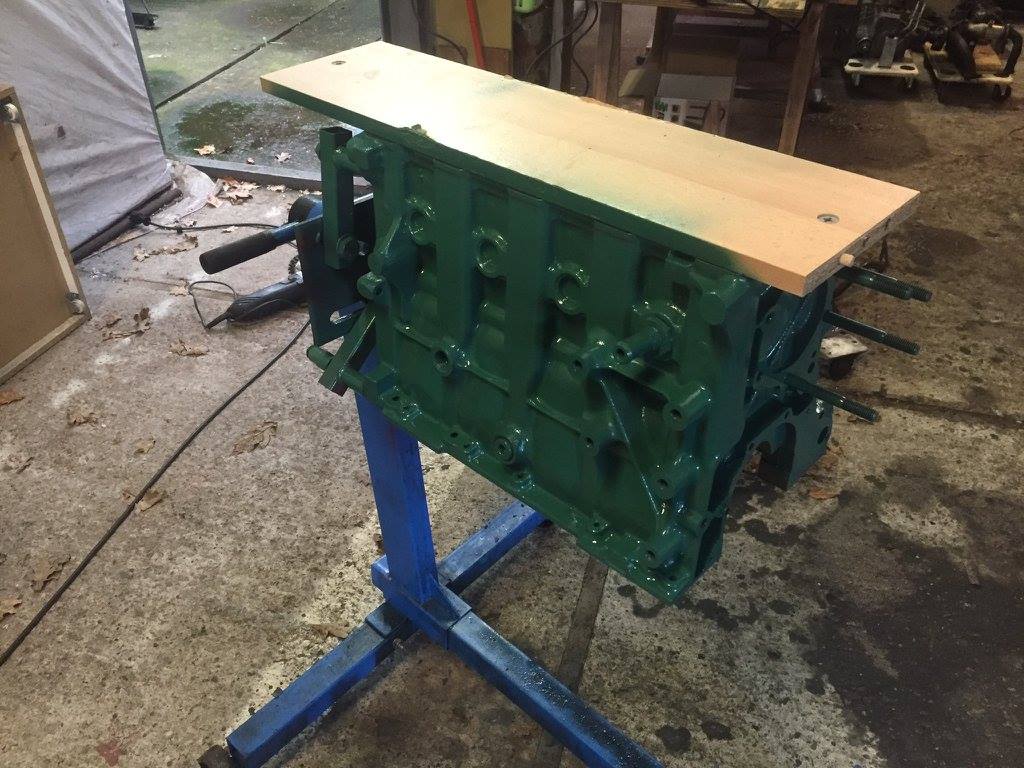

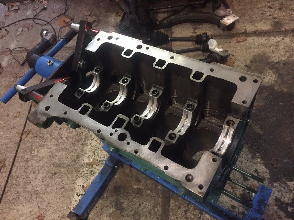

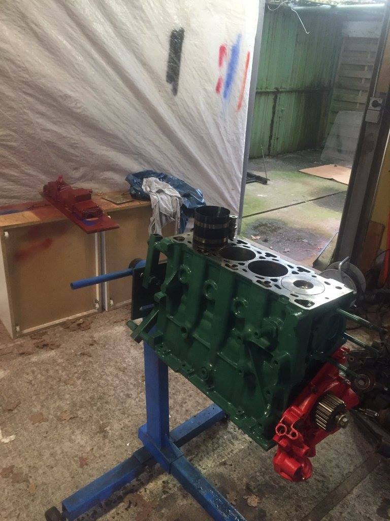

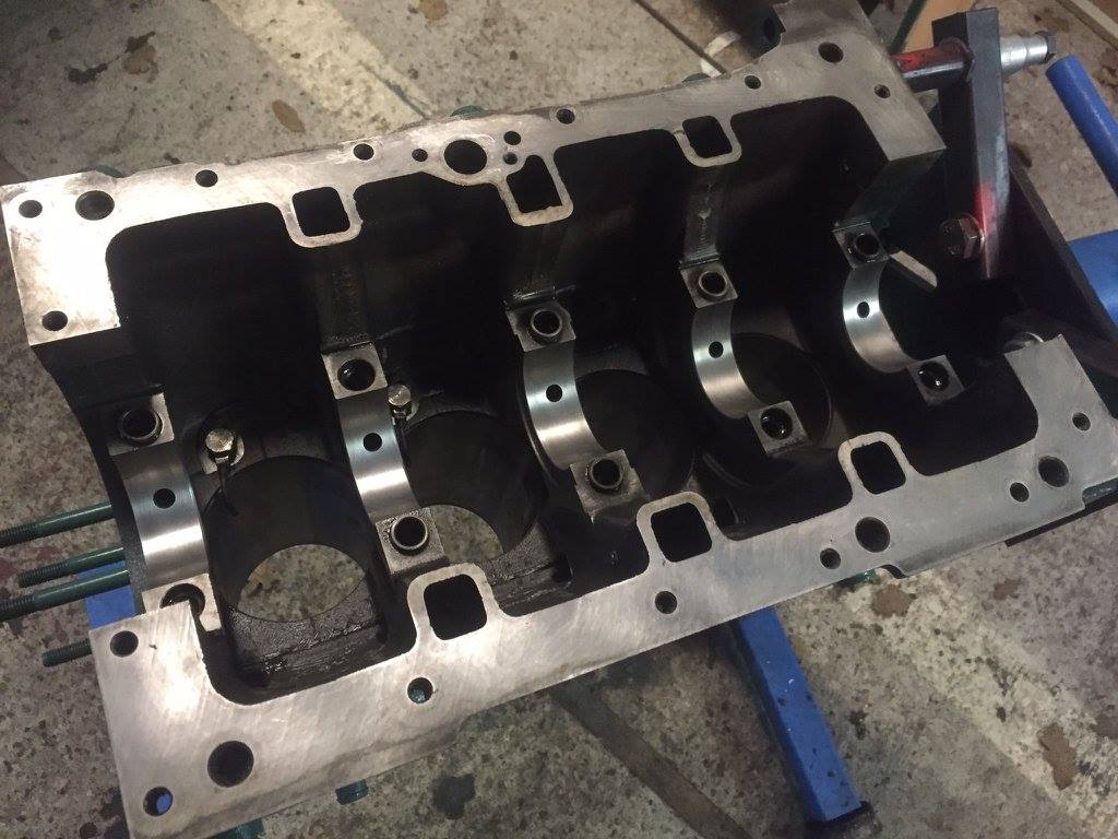

Ich weiß, ich weiß - das hat jetzt gar nichts mit dem LT zu tun. Ich poste es trotzdem... ;-)
Neulagerung Kurbelwelle und ein bisschen "british racing green" für den Zylinderblock. Wenn dann soll's ja auch was für's Auge sein...

Beitragvon tiemo » Montag 22. Februar 2016, 11:05
Hallo Tille!
Mariner hat geschrieben:Wenn dann soll's ja auch was für's Auge sein...
Hach, das sind doch immer herzerfrischende Bilder, danke!
Klar, das Auge schraubt mit ;-)

Beitragvon j.b.k » Montag 22. Februar 2016, 20:30
Super, bei der Farbe hat der Motor bestimmt 10 PS mehr :doppel_top:

Unbedingt! Plus die leichtere Schwungscheibe, die neuen Kolbenringe, die erweiterten Ein- und Auslasskanäle, modifiziertem Wastegate und neuem AGR...
Mal sehen; ist ja im Prinzip ein alter Diesel mit ein paar Spielereien. An der Endgeschwindigkeit lässt sich nicht viel drehen- der Motor ist zuvor auch an den roten Drehzahlbereich gekommen (Tacho 160, GPS 148). Vielleicht braucht er nach der Revision aber keine 30 min von 0 auf 100 mehr :)

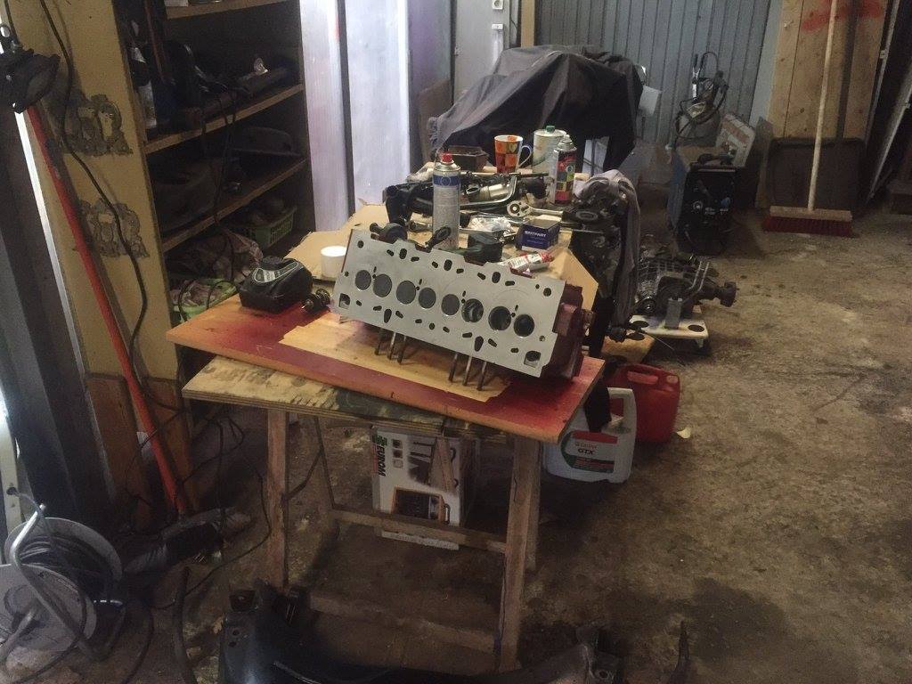

Beitragvon Mariner » Sonntag 6. März 2016, 09:09
...bei dem Farbenspiel werden es vielleicht sogar 15 PS mehr.. ;-)

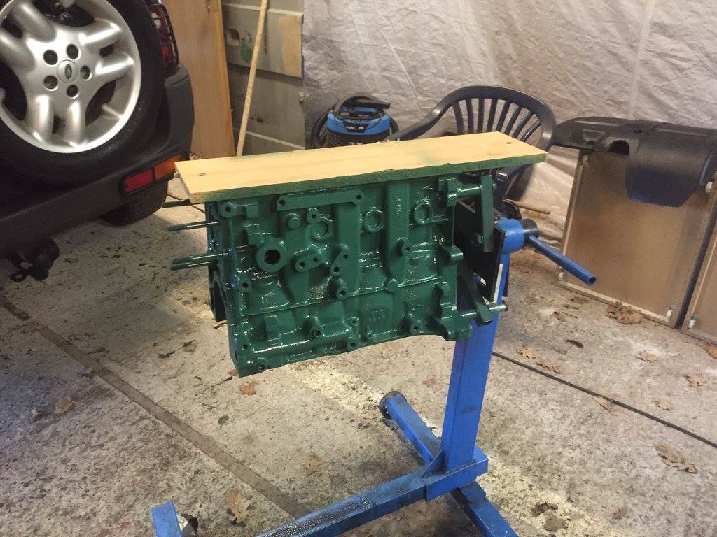

Beitragvon Mariner » Samstag 12. März 2016, 08:25
...wir nähern uns dem Ziel...und
ja - die Halle ist nicht beheizt ;)

Beitragvon j.b.k » Samstag 12. März 2016, 11:16
Wird ja :TOP: Coole Farbkombi und ich hab auch keine Heizung in meiner Halle!
Heizung wir ja auch überbewertet.
