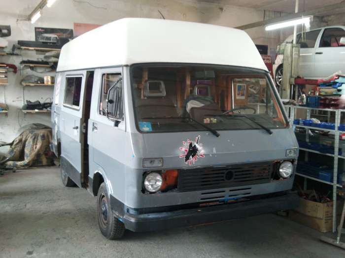

so sieht also ein 350€ lt aus
lt (4)-700.jpg (37.48 KiB) 19287-mal betrachtet

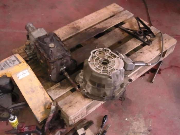

austauschgetriebe, wurde gereinigt, zerlegt und neu abgedichtet. kupplung und betätigung habe ich auch gleich mit erneuert.
lt (14)-700.jpg (34.06 KiB) 19288-mal betrachtet

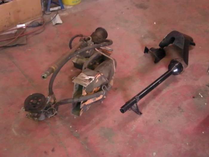

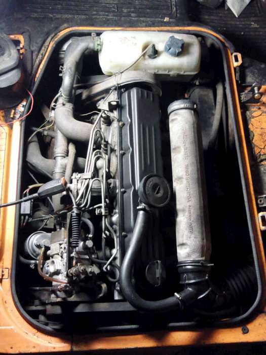

dann mal den motor gründlich gereinigt, ventildeckeldichtung erneuert und den deckel neu lackiert.
lt (20)-700.jpg (49.07 KiB) 19276-mal betrachtet
nun fährt er wieder aus eigener kraft, also gehts nun ans blech.
raus mit dem alten verbeulten und verrostetem frontblech
lt (28)-700.jpg (34.04 KiB) 19278-mal betrachtet

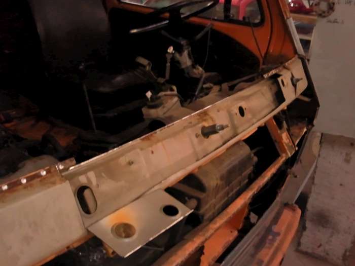

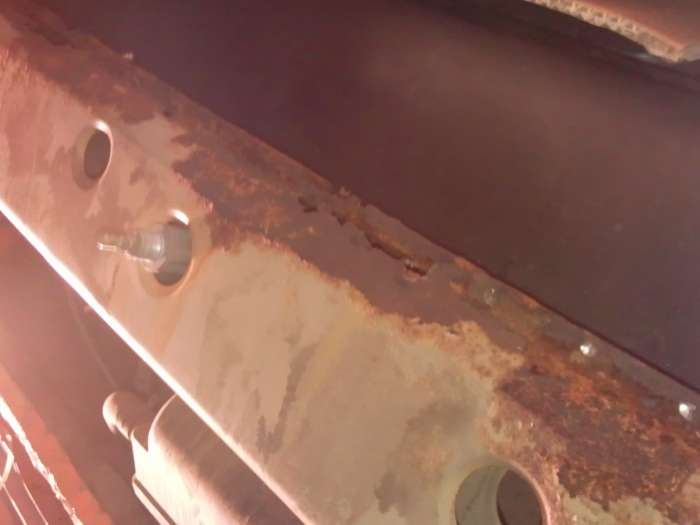

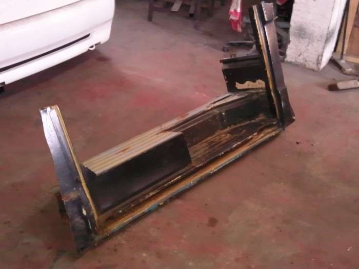

da drunter die böse überraschung
lt (29)-700.jpg (20.19 KiB) 19273-mal betrachtet
also solange weiter schneiden und flexen, bis nur noch gesundes blech steht
lt (32)-700.jpg (28.21 KiB) 19274-mal betrachtet

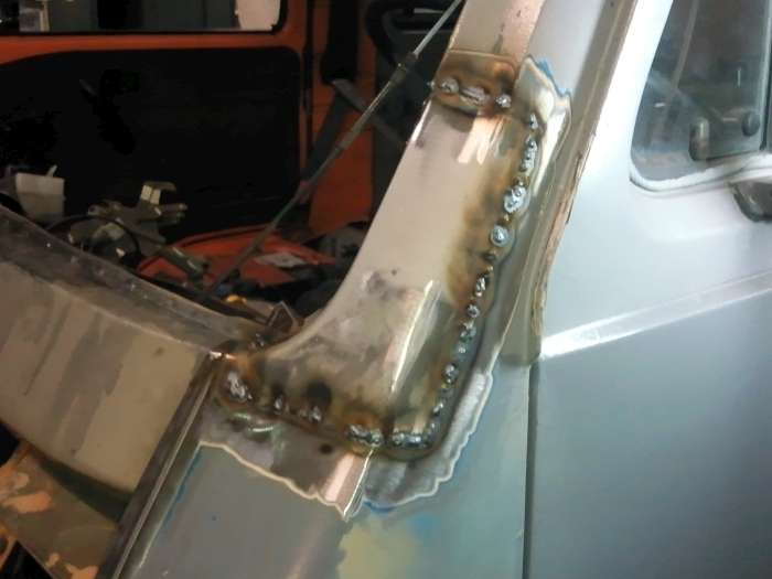

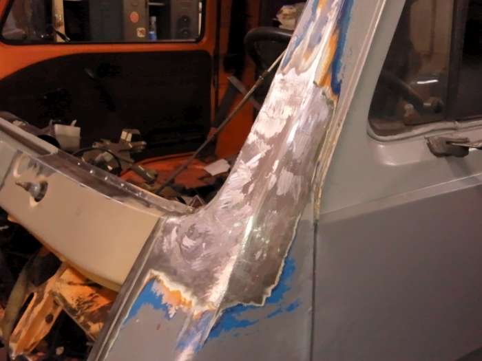

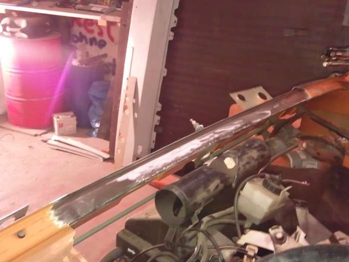

neues blech an der a-säule eingeschweißt...
lt (41)-700.jpg (26.69 KiB) 18588-mal betrachtet
....verschliffen....
lt (43)-700.jpg (28 KiB) 18578-mal betrachtet
...und sauber verzinnt.
lt (49)-700.jpg (30.36 KiB) 18585-mal betrachtet
neuaufbau scheibenrahmen gleich mit gründlich korrosionsschutz ;-)

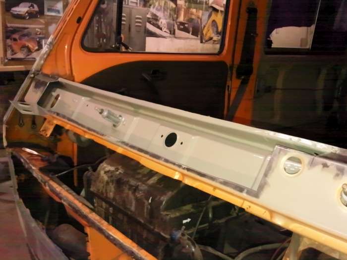

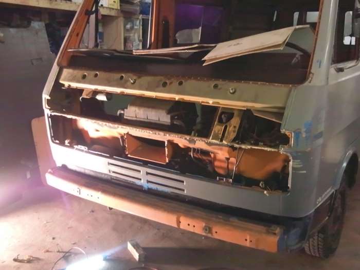

geplant ist eine "cleane" front, ohne stoßstange und mit anderen blinkern und ohne die ganzen dehnungsfugen...denn wo nix is, kann auch nix gammeln :FREU:
stand von heute abend:
llt (55)-700.jpg (30.92 KiB) 18225-mal betrachtet

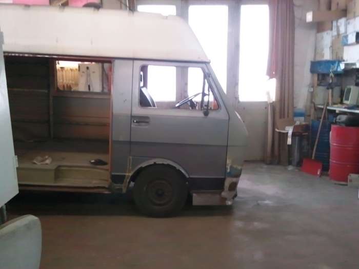

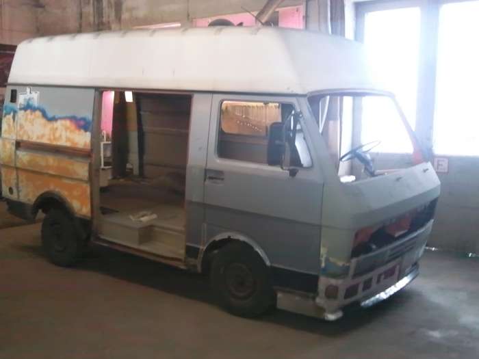

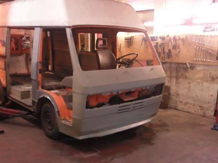

hab den dicken heut mal probeweiße tiefer gelegt....auf maximal maß :-|
optik ist hammer, nur leider so nicht ganz fahrbar, da null federweg mehr vorhanden. aber es zeigt, wohin die reise geht ;-)
die neuen frontbleche sind auch soweit an ihrem platz und müssen nur noch seitlich an die radläufe angepasst werden.

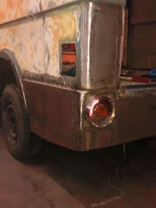

im neuen jahr gehts dann am heck weiter, da gibts tolle neue 70er jahre rückleuchten eines süddeutschen autobauers :FREU:

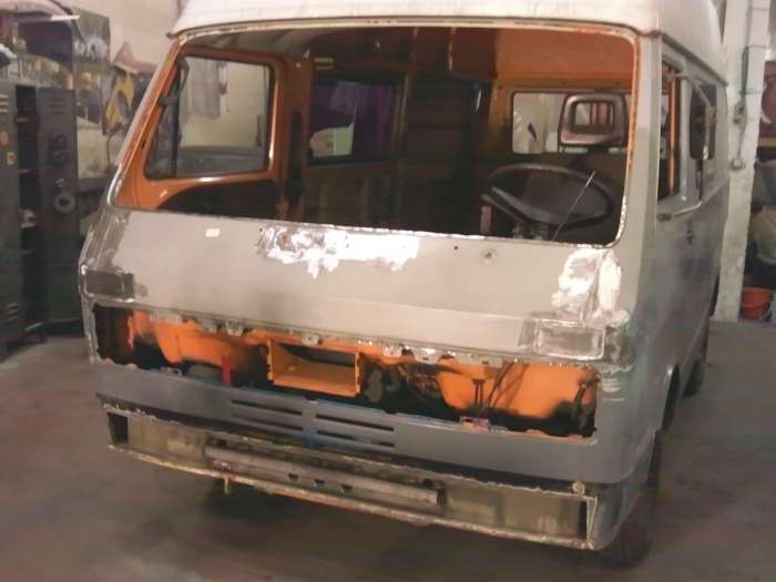

Beitragvon Marcus Curth » Sonntag 9. Januar 2011, 20:46
nabend :grin:
front ist nun fertig geschweißt und verzinnt und versiegelt. spachtel kommt dann ca. in einer woche drauf.
hab ihn vorn um 14cm nach unten verlängert :-|
die frontbleche stammen von 2 nissan sunny's :lol:
lt (83)-700.jpg (27.31 KiB) 16787-mal betrachtet

auch werde ich die woche versuchen, die neuen rückleuchten einzubauen. bilder folgen dazu natürlich ;)

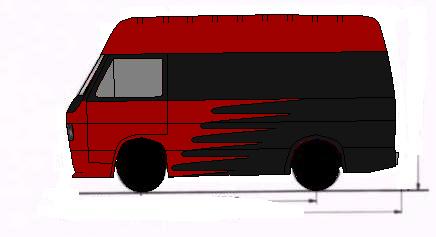

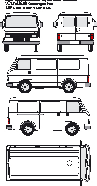

achja....hier mal ein erster entwurf für die lackierung von mir:
lt entwurf.JPG (11.31 KiB) 16776-mal betrachtet
mann ich bin so heiß drauf, das teil zu fahren :FREU:

Beitragvon j.b.k » Sonntag 9. Januar 2011, 21:16
Moin, der Entwurf für die Lackierung gefällt mir :TOP:

hallo, brauchst du eine vector-datei vom LT zur farblichen Vorstellung ?
schick ich per Mail raus wenn Du brauchst.
Lennimobil
Beiträge: 18
Registriert: Mittwoch 22. September 2010, 21:28
Fahrzeug: www.maler-nb.de/volkswagen-l
Re: ein lt für die "scene"
Beitragvon Marcus Curth » Montag 17. Januar 2011, 22:36
guten abend :grin:
Lennimobil hat geschrieben:hallo, brauchst du eine vector-datei vom LT zur farblichen Vorstellung ?
naja, das eine, was ich da habe reicht mir eigentlich zum planen für den lack...der rest passiert im kopf ;-)

so, zeit fürs nächste update:
als erstes war weihnachten für den lt:
lt (93)-700.jpg (24.19 KiB) 15551-mal betrachtet
lt (90)-700.jpg (25.75 KiB) 15548-mal betrachtet
und das neue heck nimmt langsam gestalt an (sieht leider auf den bildern etwas blöd aus, ist nur mit dem handy geknippst)
lt (87)-700.jpg (22.19 KiB) 15548-mal betrachtet
die farbliche gestaltung des innenraums steht auch...alles in schön in "porno-rot" :doppel_top:
ledersitze im 50er look mit weisem keder und abgesteppt, dazu roter teppich und ein lackiertes armaturenbrett :grin:
genug für heut....gute nacht :-P
