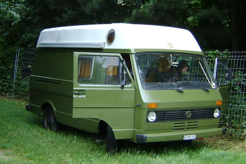

auch wenn das evtl. komisch klingen mag, aber ich würde dem LT eine andere Farbe verpassen, auf das Oliv stehen viele Staaten nicht grade...... da bist Du ganz schnell in einer Ecke geladet wo Du nicht hin willst......
Ein freundliches grau oder blau kommt besser an.....
So meine Erfahrungen in Afrika und Albanien.....
WD40----
Re: Vorbereitungen für eine ''Weltumrundung'' mit dem LT
Beitragvon Kusi » Donnerstag 26. August 2010, 21:01
Dem LT verpassen wir noch ein bisschen einen freundlicheren Touch.
Haben an einen weissen Streifen rundherum gedacht (ca. 40 cm hoch)
