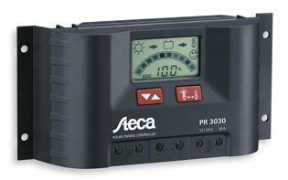

Re: welcher Solarregler ist nötig ?
Beitragvon WD40---- » Donnerstag 11. Februar 2010, 17:48
manchmal ist das Glück einem hold.....
Ich habe extrem günstig einen Solarregler erstanden, der wohl keine Wünsche offen lässt: siehe unten
Der kommt natürlich in den Sichtbereich (Wohnraum), so dass ich jederzeit ein wenig daran rumspielen kann....
Solarkabel ist auch geordert, Modul wird nicht fest installiert, sondern mit langem Kabel versehen, so dass der LT im Schatten stehen kann, das Modul in der Sonne an einem Baum oder so.... (Tipp von Uwe Stöhr ... finde ich genial)
Es kommt an das Modul ein Kabel von 1 m mit 6 mm², dann Stecker/Buchse MC 4, dann ein Verlängerungskabel 10 m mit 6 mm² (Stecker/Buchse MC 4 ) und an den Regler noch mal 3 m Kabel. Regler und Modul können, bei weglassen der Verlängerung, direkt gekoppelt werden, so dass ich das Modul auch in die Windschutzscheibe legen kann.
So weit der Plan......
Wenn Jemand einen Denkfehler entdeckt, bitte um Korrektur, ebenso weitere Anregungen.
vielen Dank
http://www.stecasolar.com/index.php?Steca_PR_10_30_de
WD40----
Beitragvon WD40---- » Donnerstag 11. Februar 2010, 19:06
sehr guter Hinweis..... vielen Dank !
