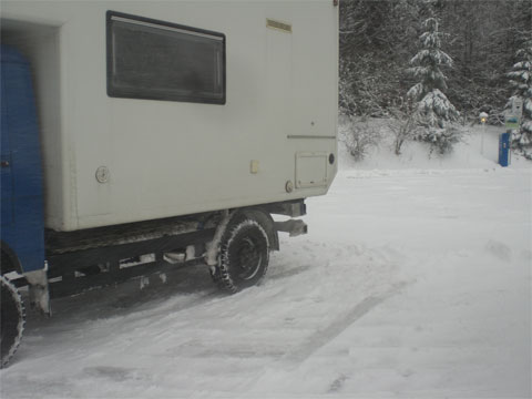

Wie erhöht Ihr die Traktion Eures LT´s? Bei dem Wetter?
