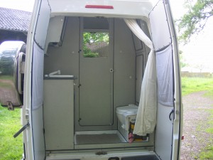

Beitragvon Andreas Woltering » Donnerstag 2. Juli 2009, 10:31
Hallo Michael.
In erster Linie hängt der Grundriß ja von den persönlichen Vorstellungen ab.Ich selbst habe hinten(quer) immer die Naßzelle gehabt , links neben der Schiebetür die Küchenzeile-gegenüber den Kleiderschrank.Davor, die Sitzgruppe.
Inzwischen haben wir ja eine Alkovenkabine...die haben wir um unsere Grundriss Wünsche "herumgebaut" :-).Aber das ist beim Kastenwagen ja etwas schwierig ;-)!

Beitragvon 4x4vienna » Donnerstag 2. Juli 2009, 23:07
Hallo Andreas,
danke für die Bilder! Nasszelle möchte ich auf jeden Fall auch von außen zugänglich haben um sie bei Schlechtwetter als Schleuse benützen zu können - damit ich mir nicht den Wohnbereich versaue. Wie hast Du den Schlafbereich gelöst gehabt?

Beitragvon Andreas Woltering » Montag 6. Juli 2009, 09:32
Wir haben den LT auch mit Kid´s genutzt!
Also wir haben im Hochdach geschlafen.Und die (Vario) Bank unten runtergeklappt in Verbindung mit den umgedrehten Fahrerhaussitzen ergab die weitere,zweite, Schlafstelle für 2.

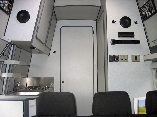

Beitragvon Thorsten Vogel » Dienstag 14. Juli 2009, 12:45
noch einer der quer schläft, allein kein Problem, zu zweit muss man sich schon sehr gern haben .. (Löffelchen :grin: ) Alternativ die Füße in den Mittelgang strecken oder in den Schrank rechts (Klappe rechts im Bild unter dem Monitor) Hab noch ein Kissen das da genau rein passt, aber wenn ich neu bauen würde würde ich die Liegeflächer länger machen ...
ich habe ja auch nen LT mit langem Radstand Küche gleich neben der Tür.. was ich persönlich optimal finde kann man auch mal neben dem Auto stehen und nach dem rechten gucken ...nen bischen kann man hier erkennen ....
Thorsten der 183cm groß ist ...
