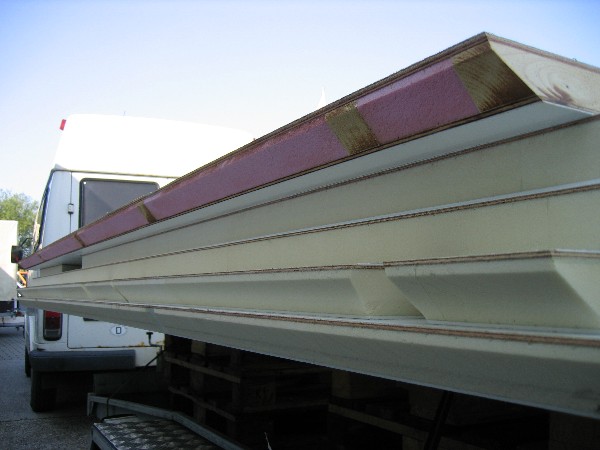

Die Teile.......
In der Horizontalen....
....abgeladen.
"An der Wand lang".......
Web Teile Anlieferung 24.7.2004 008.jpg (4.36 KiB) 2702-mal betrachtet

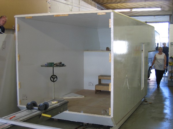

Erste Teile finden zusammen...
und steht......
Web2 Kabinenbau 28.7.2004 003.jpg (4.56 KiB) 2703-mal betrachtet
....und die Form findet sich.

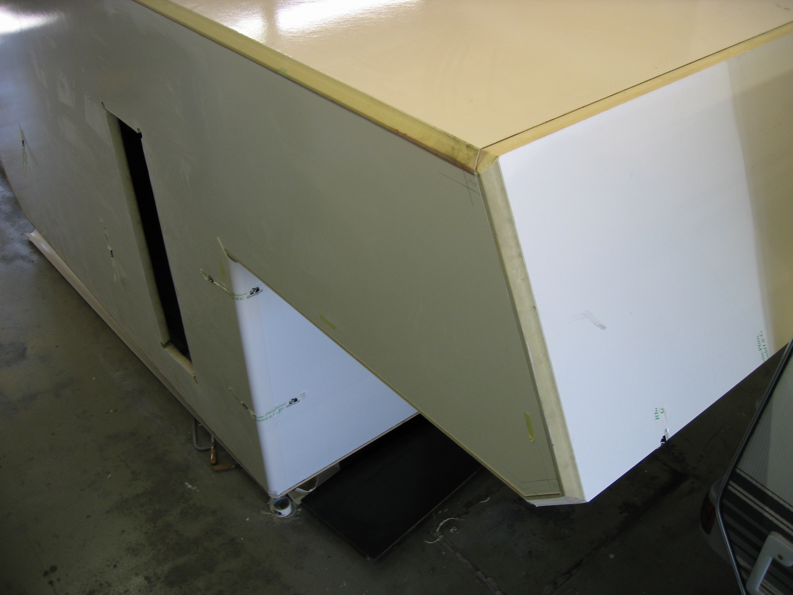

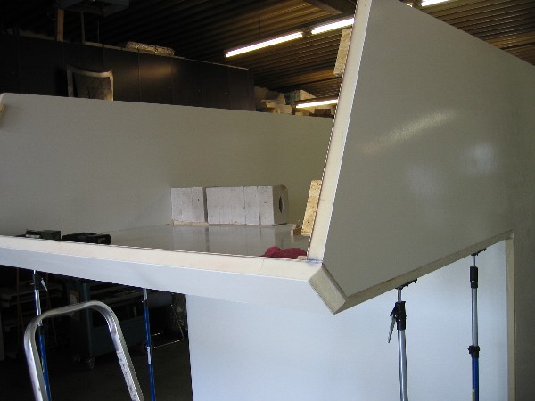

So langsam wird´s was....
Auch vorne wird´s.....
"Cabrio" Alkoven
...und nun "Deckel" drauf.

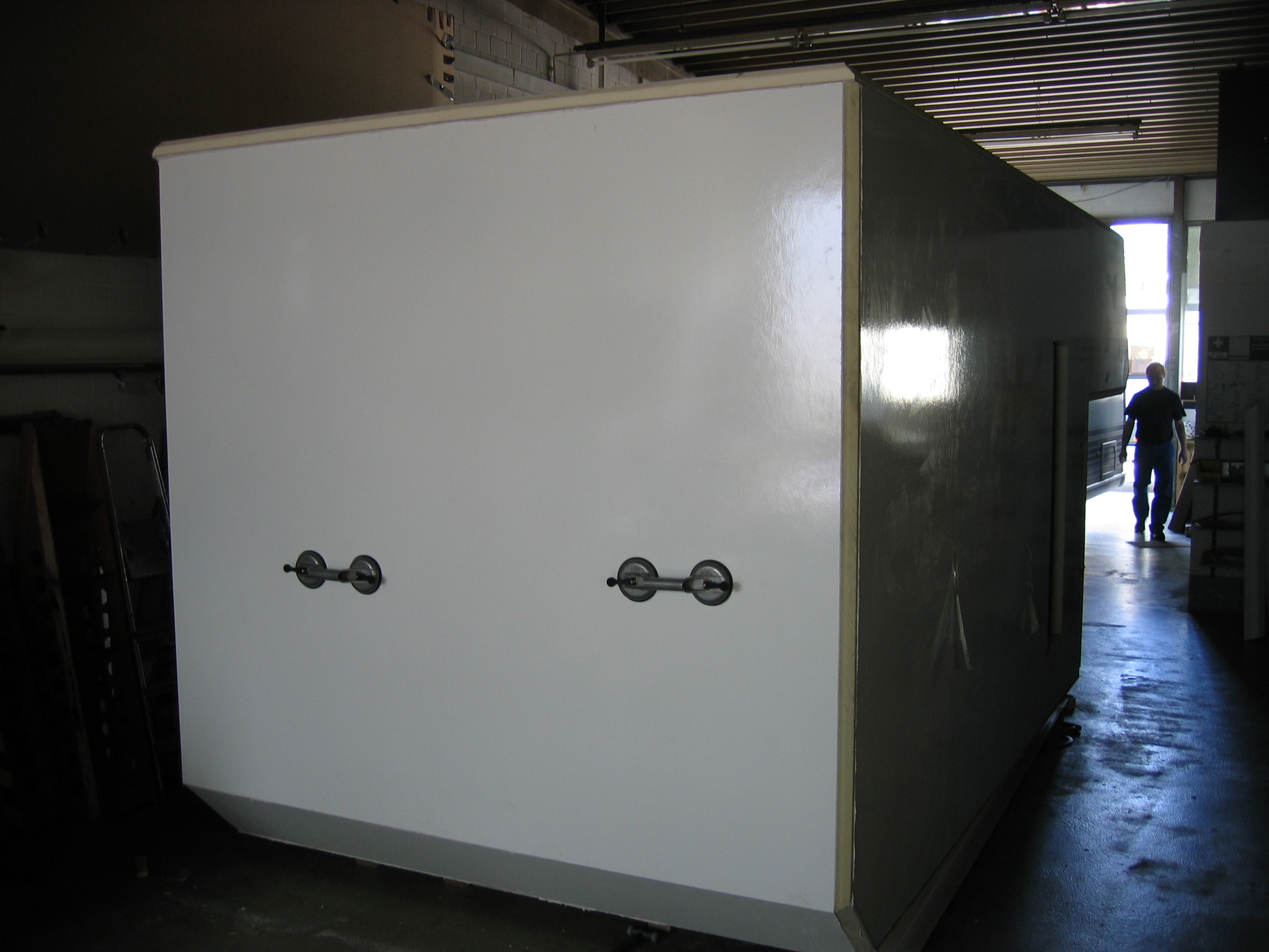

Oben zu
Und auch hinten....
"Geschlossen"
