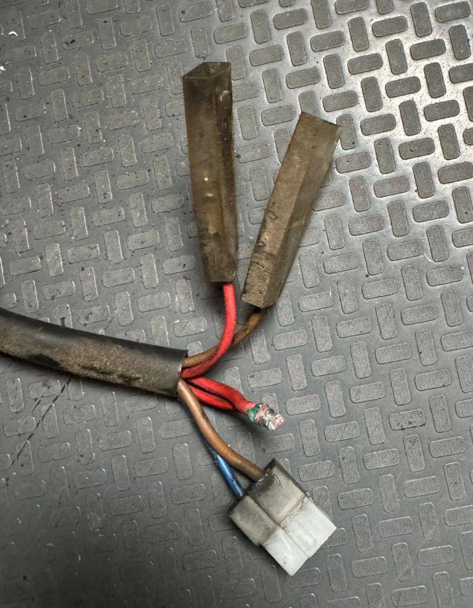

So heute habe ich die Mission Kühlschrank Tausch gestartet.
Ausbau bis auf den fest gegammelten Abgasschlauch ganz gut geklappt.
Leider tauchen wie erwartet auch schon die ersten Probleme auf.
Der Kühlschrank RM 184 EGI war wie folgt an das Bordnetz angeschlossen.
- 230V über Schuko Stecker in Steckdose
- 1x Verbindungsstecker (Flachkontakt) rot
- 1x Verbindungsstecker (Flachkontakt) braun
- 3fach Fastin Faston Stecker mit folgenden Aderfarben (Fahrzeugseitig)
- rot (jedoch aus 2 über den Kontakt gebrückten Leitungen)
War ursprünglich auch im Fastin Faston Stecker drin, ist wohl rausgegammelt.
- braun
- blau
1. Frage
Ist das Original so oder hat ein dämlicher Vorbesitzer wieder ekelhaft gepfuscht und es verbastelt ?
2. Frage
Wenn das Original sein sollte, was machen die einzelnen Adern ?
230V habe ich ja schon über Schuko. B+ B- und D+ machen ja Sinn, aber da reichen 3 Leitungen.
3. Frage
Warum leuchtet jetzt die Gas LED im Panel :)
Vielen Dank schon mal in die Runde.
Habe natürlich auch Fotos.
biertester
Beiträge: 29
Registriert: Donnerstag 9. September 2021, 21:26
Re: Kühlschrank Electrolux rm 184 egi
Beitragvon Frank aus MTK » Montag 1. Juli 2024, 07:45
Rot ist B+ KL30
Braun B- Masse KL31
Blau KL50 vom Zündschloss die Steuerleitung für das Kühlschrank Relais anstelle D+
Rot sind 2 Leitungen im Steckkontakt original 1x2,5mm² von Batterie und 1,5mm² geht weiter zum Schalter Wasserpumpe in der Dusche.
Du hast eine PN von mir
Frank aus MTK

Beitragvon biertester » Montag 1. Juli 2024, 18:03
Hallo Frank,
Danke für die Hinweise und deine PN !
Habe alles heute einmal durchgemessen und die Belegung des Fastin-Faston
3 Pol Steckers stimmt zu 100% mit dem überein was du geschrieben hast und was
der Stromlaufplan hergibt:
Rot erste Leitung: B+ kommend von Mikroschalter Wasserhahn Küche
Rot zweite Leitung: Weiterleitung des B+ an Mikroschalter Wasserhahn Badezimmer
Blau: Klemme50
Braun: B-
Was mache ich jetzt aber mit den beiden Einzelleitungen ?
Da kommt ja ein Art „Gas an Geber“ dran.
Da mein neuer Kühlschrank ein Kompressors Kühlschrank ist,
Was muss ich machen um diesen „Gas an Geber“ als inaktiv vorzugaukeln?
Ist es ein normaler Schalter:
- Widerstand 0 —> kein Gas —> keine Lampe
- Widerstand unendlich —> Gasbetrieb —> Lampe Gas leuchtet
