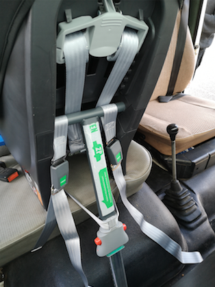

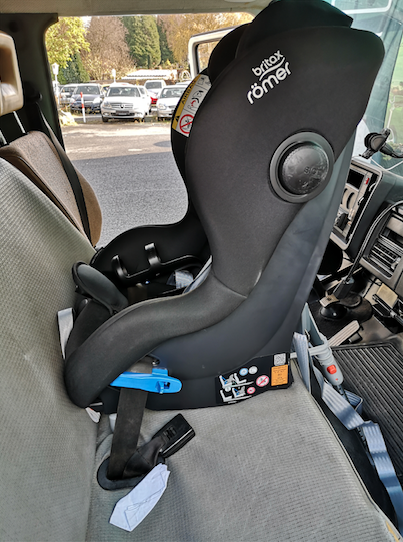

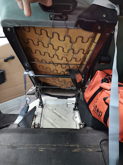

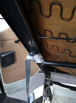

Hier nun aber die Bilder vom Einbau des Britax Römer Maxway auf den Mittelsitz der Beifahrer*innen-Doppelbank.
Einbau wurde von 2 Mitarbeitern der Zwergperten durchgeführt und anhand der Fotos von Britax Römer genehmigt.
Interessanter Sidefact:
Britax Römer hat den Sitz wohl nur auf Anraten der Zwergperten noch/wieder im Programm. Ist somit der wohl einzige Sitz mit 2-Punkt Fixierung, der noch neu erhältlich ist. (Aussage eines der Mitarbeiter, die den Sitz bei mir eingebaut haben)
Beim Einbau wurde mir auch schnell klar, warum es eigentlich überhaupt keinen Sicherheitsunterschied zwischen einer 2-Punkt und einer 3-Punk Fixierung gibt.
Der Sitz wurde mit zwei extra Sicherheistgurtbändern an den tragenden Streben der Sitzbankkontruktion festgezurrt. Das Teil sitzt nun um ein vielfaches fester (und wohl auch sicherer) als der Sitz in meinem PKW, der nur mit 3-Punkt Gurt befestigt wird.
Einzige Einschränkung ist halt tatsächlich die eingeschränkte Sicht.
Ich bin groß, mein Fahrersitz ist ganz hinten. Der Kindersitz ist aber auch echt groß, vor allem recht hoch und damit ist der Blick auf den rechten Außenspiegel schon arg beeinträchtigt. Zwar kann der Kindersitz auf der Sitzbank noch etwas nach vorne, womit mehr vom Spiegel frei, aber wiederum etwas mehr Sicht nach vorne rechts aus der Windschutzscheibe genommen würde.
Ich werden mir defintiv Zusatzspiegel besorgen (hatte ich eh vor, weil in meinem toten Winkel passt gefühlt ein kleiner Elefant). Damit müsste es dann wiederum gut gehen.
Btw: Hat jemand ne gute Empfehlung für Zusatzspiegel zum Anstecken, oder viel lieber was, was fest an den Bügelspiegel angeschraubt werden kann?

Fazit:
Ich kann die Zwergperten wirklich jeder*m empfehlen (Nein, bekomme kein Sponsering ;-) ), der*dem so ne Kindersitzeinbaunummer zu heikel ist fürn Kompromiss. Klar kann man sich auch nen gebrauchten Sitz kaufen und bei allen anderen Teilen bin ich/sind wir da ja vernüpftigerweise auch total Fan von. Andererseits ist so nen Ding nach einmal runter fallen, oder nem Crash von mehr als 10kmh, auch durch. Wer kann einem das schon bei nem gebrauchten Sitz garantieren. Aus dem Grund hat man bei denen ne Austauschversicherung (glaub mehrere Jahre, wenn nicht sogar lebenslang), sobald was dran ist, oder damit ein Unfall mit mehr als 10kmh passiert. Hab dafür (Einbau inkl.) aber halt auch 345,- gezahlt.
Hier nun die Bilder:

Boah-eh - ist ja echt groß das Teil.
Bestimmt ziemlich sicher, glaube ich gern.

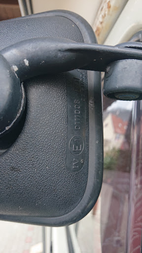

Wegen der Spiegel: Ich habe große Außenspiegel und rechts einen hervorragendes zusätzlichen Seitenspiegel - Kann dir gern mal die Bestellinfos raussuchen oder Fotos schicken...
(Meine persönlichen Gedanken zu dem Sitzeinbau sind:
- Kinder lernen den Straßenverkehr und dessen Regeln - vor allem aber die Vorbildwirkung im Verhalten der eigenen Eltern - nicht kennen, wenn Sie nicht nach vorn schauen.
- Die Füße des Kindes haben scheinbar zu wenig Platz
- Die Sicht des Fahrers so einzuschränken ist ein Sicherheitsrisiko, das ich im praktischen Fahrbetrieb höher einschätze, als die Nutzung eines gebrauchten, vorwärtsgerichteten Sitzes für 2-Punkt Befestigung.)

Hallo Stitches,
hier die Fotos zu den großen Spiegeln:

Woow! Dies sehen wirklich sehr schön groß aus.
Würde mir die Teile gerne auch besorgen.
Konnte unter der vermeintlichen Artiklenummer 0114075 der Firma Wilke (mittlerweile wohl "Wilke und Hella") nix finden.
Allerdings sieht mir dieser hier, der fürn Unimog gedacht ist, stark nach dem Modell aus, oder?
(https://shop.sfmt.eu/produkt/aussenspie ... h-mb-trac/)
Falls es dir nicht zu große Umstände macht, kannst du mir vlt. noch die Maße deiner Spiegel schicken, damit müsste das dann ja auf jden Fall abzugleichen sein.

Beitragvon tiemo » Dienstag 1. Dezember 2020, 19:31
Hi!
Ich habe meine Spiegel vom Zeitmaschinen-Shop, siehe https://zeitmaschinen-shop.de/search.ph ... senspiegel
Das sind jetzt keine VW-spezifischen Teile sondern eher für Landmaschinen allgemein, macht aber nichts!
Die Heizfolien der originalen, defekten Spiegel habe ich dort abgelöst und hinten auf die Spiegelgläser der neuen Spiegel geklebt, die Verdrahtung nach außen geführt (geeignete Öffnungen waren schon vorhanden).
