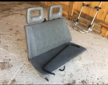

Hallo liebe LT Freunde,
ich habe mir eine Doppelsitzbank für den Beifahrersitz meines LTs gekauft, allerdings aus einem MAN G90 in der Hoffnung, dass die auch in meinen LT passt. Leider ist dem nicht so, aus folgenden Gründen:
- Das Gestell ist ein bisschen zu niedrig und deswegen liegt der Sitz auf der (flachen) Motorhaube auf
- Es ist kein Gurt an der Bank und auch keine Gurtdurchführung
- Die Löcher im Boden passen nicht zu den Löchern am Gestell
- Die Lehne rastet nicht ein, sondern wird normalerweise an der Rückwand befestigt, welche bei mir nicht existent ist
- Wenn ich die Bank festschraube ist sie nicht klappbar, um an die Motorhaube zu kommen
Also in Summe passt nicht viel, allerdings ist die Bank in sehr gutem Zustand, deshalb suche ich gerade nach Möglichkeiten die vielleicht doch einzubauen. Hat sowas schonmal jemand gemacht? Wahrscheinlich müsste ich das ganze Gestell tauschen gegen ein orginal LT Gestell, falls das irgendwie möglich ist.
Würde mich sehr über Erfahrungen, Einschätzungen und Ideen freuen!
Franz

Ich vermute, dass von dieser Bank nur die Polsterteile und Bezüge sowie natürlich die Kopfstützen (evt. auch die Führungshülsen) für den LT nutzbar sind.
Beim MAN sitzt die LT-Kabine komplett kippbar über dem Motor, weswegen der ganze Kram zum Wegschwenken der Bank unnötig ist.
Ich bin mir wegen der genauen Maße aber unsicher. Könnte aber nachmessen, wenn du mal die Maße dieser Bank einstellst.
Du bräuchtest also eine LT-Bank mit defekten Polstern, aber kompletter und gangbarer Mechanik und müsstest dann umbauen.

Aber auch das wird schwierig, dann selbst wenn Du ein LT-Gestell findest zum umbauen, dann hast du immer noch das Problem bei der nicht vorhandenen Durchführung für den mittleren Anschnallgurt.
Da müsstest du dann eine Durchführung für den Gurt in das Polster und den Bezug machen. Ich würde lieber eine komplette LT-Sitzbank suchen, ist einfacher glaube ich

Hallo Tiemo und Florian,
vielen Dank für eure Antworten!
Dann werde ich die Sitzbank wohl versuchen zu verkaufen.
Franz
