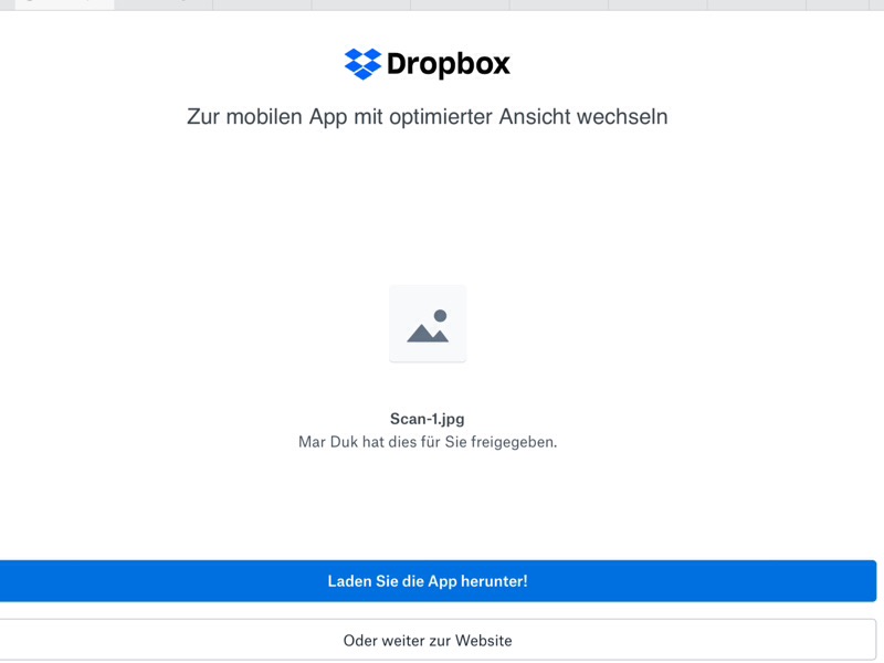

Beitragvon Barney-Nord » Dienstag 2. Juli 2019, 22:16
Moin Zusammen, Moin Manuel
Könnte jemand das Bild hier direkt einstellen ?
Ich kann das nicht öffnen, ohne die App zu laden.
Und wenn ich auf "oder weiter auf Website" gehe, kommt das Bild leider auch nicht.
Bei mir sieht das so aus, siehe Bild, egal ob mit iPad oder iPhone :shock:
Gruß Barney
Funzt leider nicht :(

Beitragvon Manuel Strübing » Dienstag 2. Juli 2019, 22:37
Das liegt dann wohl am Apple-Produkt :)
Re: Schiebetür als GFK Fertigteil
Beitragvon Barney-Nord » Dienstag 2. Juli 2019, 22:50
Besten Dank Manuel !
Ja wird wohl am Apfel liegen ;)
