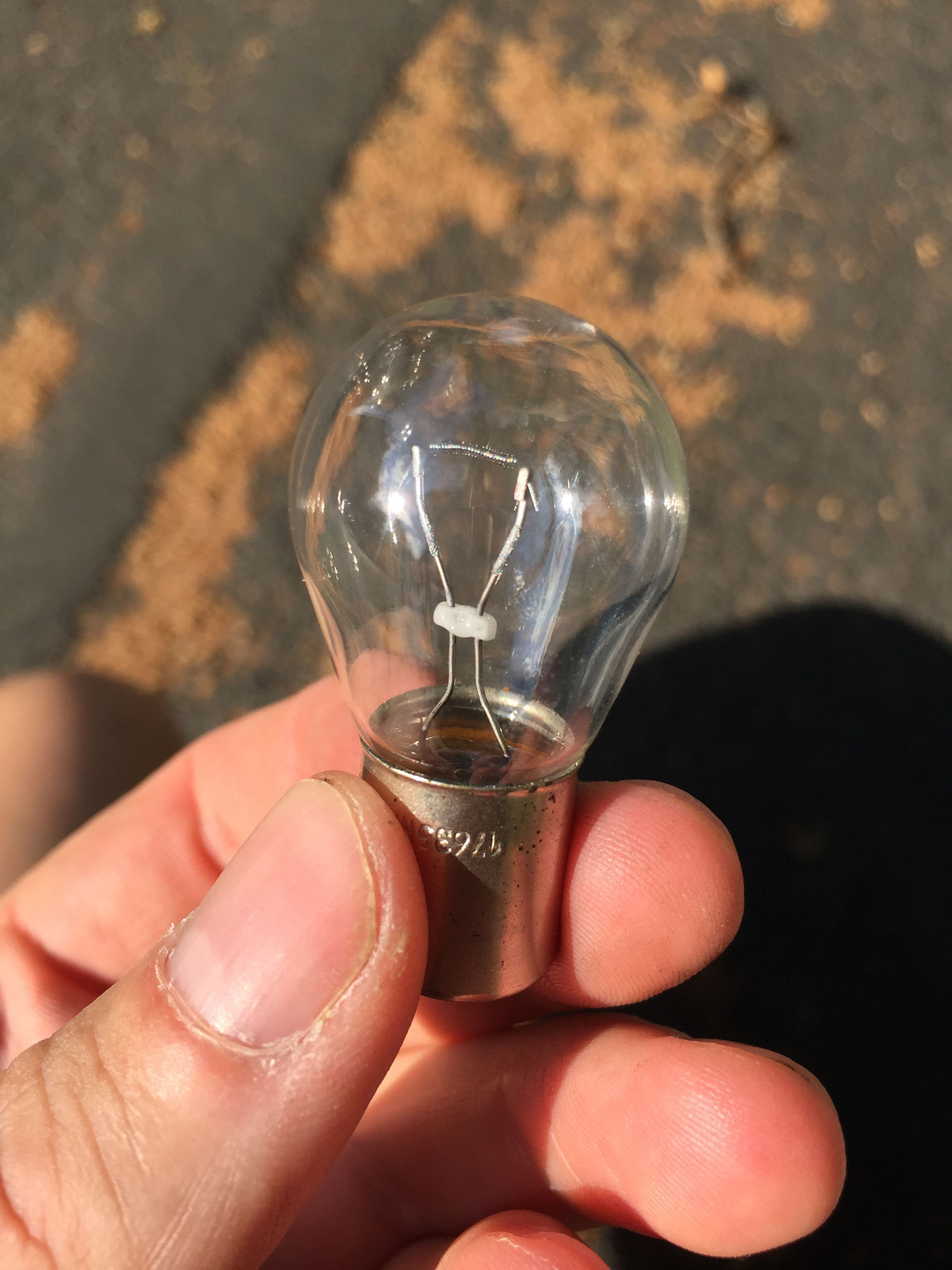

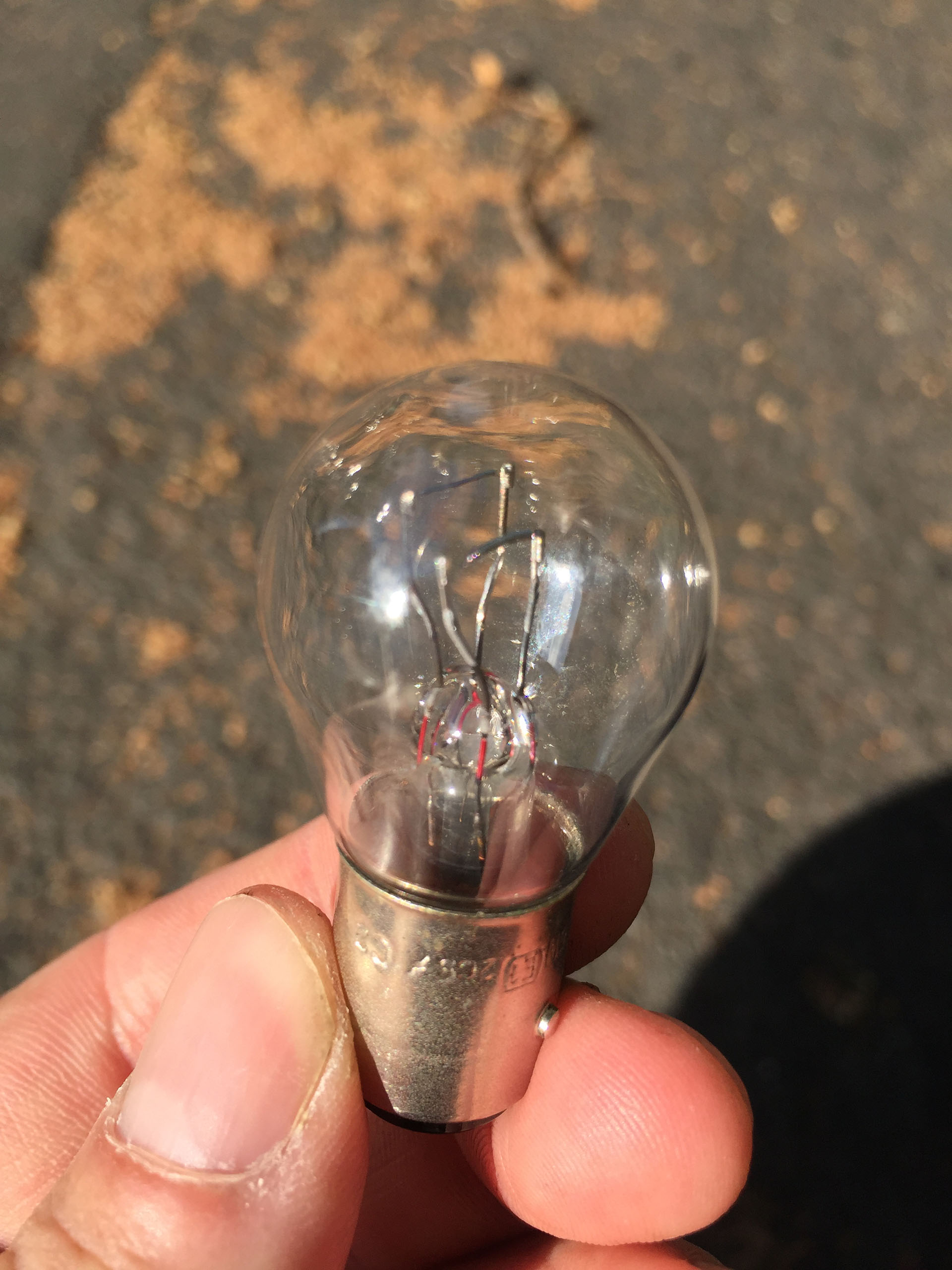

Beitragvon tiemo » Dienstag 2. Juli 2019, 13:22
Hallo Robert!
Robben hat geschrieben:Ich werde heute Abend mal testen ob das Gebläse funktioniert. Die Scheibenwischer funktionieren bei gedrehter Zündung, da bin ich mir sicher.
Wenn der Scheibenwischer geht, müsste das Gebläse auch gehen. Spielt hier keine Rolle für dein Problem mit dem Licht, brauchst du nicht testen.
Robben hat geschrieben:Ob diese Strom bekommen wenn ich den Lichthupenschalter betätige müsste ich nochmal testen.
Das ist ja normales Verhalten, spielt daher jetzt auch keine Rolle, musst du auch nicht testen.
Robben hat geschrieben:Die Glühlampen der Rücklichter werde ich auch mal überprüfen. Tiemo du schreibst in deiner 1. Antwort im letzten Satz "defekter Regler". Welchen Regler müsste ich da konkret überprüfen?
Fange mit den Glühlampen an. Das sind auch nur zwei Schrauben am Rücklicht (außen die Farbscheibe abnehmen, gute Gelegenheit, das Moos unter dem Rand zu entfernen...). Gemeint war der Regler der LIMA (Lichtmaschine). Der stabilisiert die Spannung normalerweise auf ca. 14V, dafür ist die Elektrik auch ausgelegt. Wenn die Batterie Wackelkontakt hat (lose Polklemmen, defektes Masseband, Batterie nicht befestigt etc.) oder der Regler einen Defekt hat, dann kommt er aus dem Tritt und kann kurze Spannungspitzen von mehreren -zig Volt erzeugen, dann sterben alle gerade eingeschalteten Lampen. Überprüfe mal die Spannung der Batterie bei laufendem Motor, nachdem schon mal Gas gegeben wurde und die Ladekontrollleuchte aus ist. Diese sollte nicht mehr als 14.xV haben (in der Praxis eher 13.5V), auch wenn man die Drehzahl durch Gasgeben kräftig erhöht. Geht sie dabei zB. auf 18V oder mehr, ist der Regler in der LIMA defekt.

Vielen Dank für deinen ausführlichen Beitrag, echt Wahnsinn! Ich habe wie von dir vorgeschlagen die hinteren Glühbirnen alle überprüft. Keine ist durchgeschmort.
