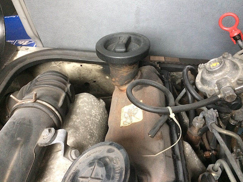

der Überdruckschlauch ist ja gar nicht bei mir dran. Da hängt ja nur ein Stück vom Schlauch.
Bei der Membrandose sind zwei Ventile: einmal oben das wo der Schlauch dran hängt und kurz darunter ist auch noch eins wo ein kleiner gummiplug(normal) drauf ist. Der lda Schlauch kommt oben dran und geht rüber zur der Ansaugbrücke?! Bilder sagen mehr als tausend Worte, gerade wenn man nicht so den Plan von der Materie hat..
Vielen Dank für dein Bild tiemo!

fettibirne hat geschrieben:der Überdruckschlauch ist ja gar nicht bei mir dran. Da hängt ja nur ein Stück vom Schlauch.
Naja, der Schlauch ist nicht länger, das ist schon richtig so. Nur dummerweise scheint der Nippel auch noch drinzustecken, ist also abgebrochen... :-o
fettibirne hat geschrieben:Bei der Membrandose sind zwei Ventile: einmal oben das wo der Schlauch dran hängt und kurz darunter ist auch noch eins wo ein kleiner gummiplug(normal) drauf ist.
Der Gumminuppel unten ist die andere Seite der Membrane, wenn also oben Druck drauf kommt, wird sie nach unten ausgelenkt und es kommt etwas Luft aus dem Anschluss.
Der Schlauch gehört an die Ansaugbrücke, wo ich in deinem Foto den gelben Kringel gemacht habe. Aus dieser etwas verstärkten Stelle des Aluteils sollte ein Röhrchen aus Messing gucken, wo man den Schlauch dranstecken kann. Wie gesagt, die Stelle sieht man auf deinem Foto nicht direkt, aber ich befürchte, das Röhrchen ist ab und steckt noch im Schlauch. Freundlicherweise hat der Mensch, der das verbockt hat, auch gleich einen Kabelbinder um den Schlauch gemacht...
Nun müsste man versuchen, den Rest aus der Ansaugbrücke zu entfernen und ein neues Röhrchen einzupressen/kleben.
TIemo

Musste jetzt erstmal ein Aquariumschlauch nehmen und siehe da, er fährt schon ein bissel schneller...knappe 110km...vielleicht ist der Schlauch nicht optimal, aber im Baumarkt gab es keinen...
So, werde die anderen Ursachen die im Wiki stehen auch mal überprüfen
