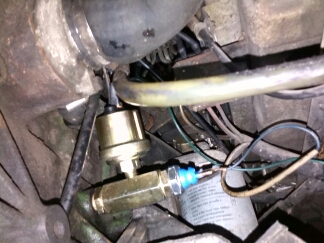

Beitragvon masmat21 » Freitag 14. Oktober 2016, 08:46
So hier nun mal ein paar Bilder wie man sieht passt die Druckdose nicht einfach so dran und zu mal mir ja dann auch der Öldruckschalter fehlt! Ist zwar ne Psi Anzeige aber der Umrechnungsfaktor beträgt 0.68. Also kein Problem finde das ganz gut gelöst da ich zwei Anzeigen in einer hab!
Sorry für die Warte Zeit und die recht schlechten Fotos aber mein Handy ist putt.
