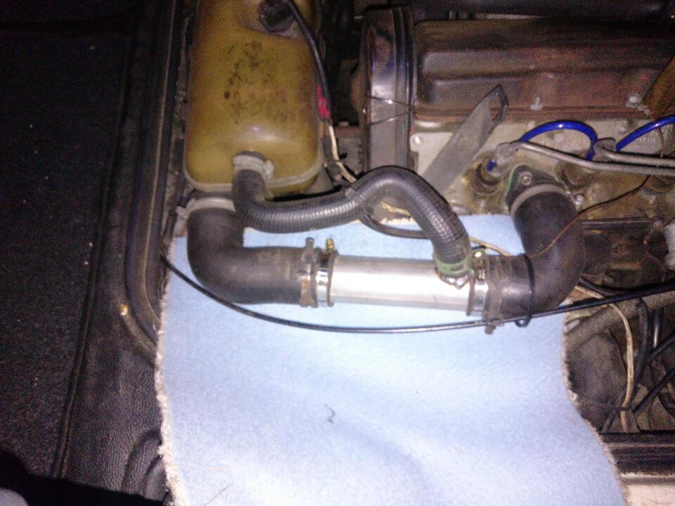

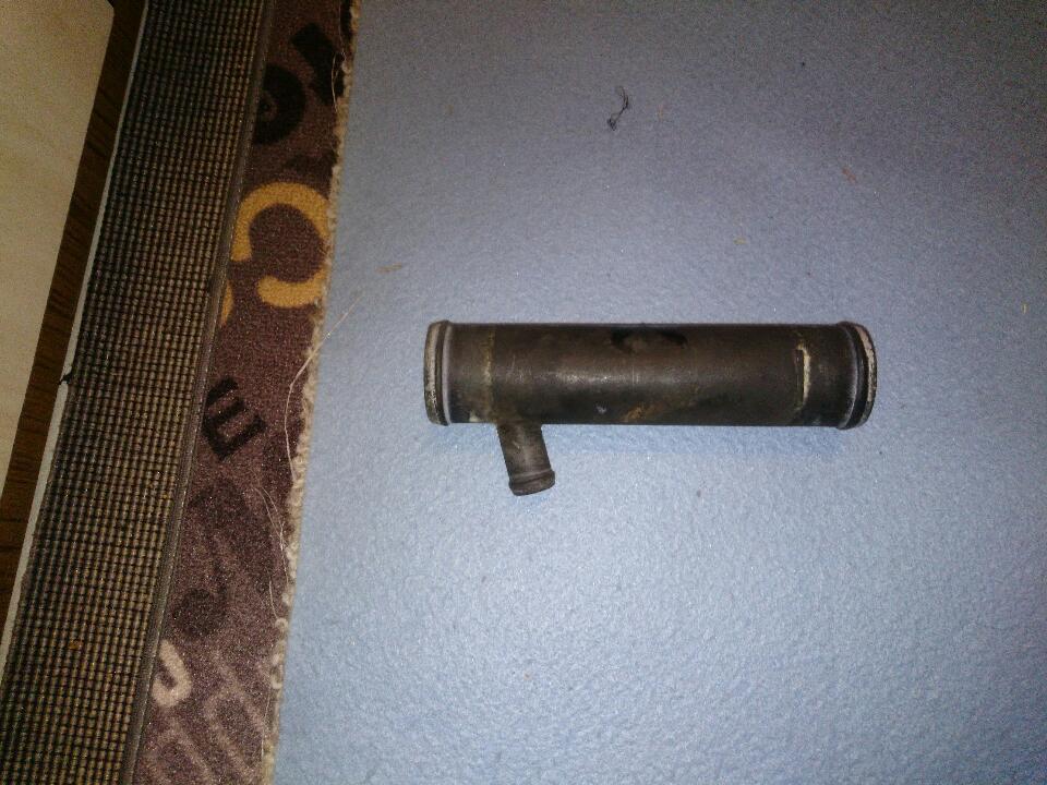

mir ist in Ostpolen auf dem Weg in die Ukraine vor etwa einer Woche leider das Kunststoffrohr des Kühlerschlauchs zwischen Motor und Kühler undicht geworden. Entlang einer gedachten Linie am Anschluß des dünnen Schlauchs ist das Kunststoffrohr längs aufgeplatzt und hat das Kühlwasser fröhlich auf den Motor gespritzt. Glücklicherweise hat es die "Kühlmittelmangelanzeige" signalisiert und ich habe es auch bemerkt. Also auf die nächste Tankstelle, etwas Dest-Wasser und Glysantin nachgefüllt und das Rohr mit einem Draht umwickelt. Dann weiter auf die Suche nach einer Werkstatt, die sich auf Hydraulik Reparaturen versteht. Gefunden bietet man mir nach kurzer Diagnose an, am nächsten Tag "das Originalteil" einzubauen - aber ich bitte um Reparatur des "Altteils" (in der irrigen Annahme, dass es sich um ein Stahl - oder Messing-Teil handelt.
Nach dem Ausbau des Defektteils stellen wir fest, dass die es eben nicht reparierbar ist, weil aus Kunststoff. Wir haben also ein passendes "Ersatzteil aus verzinktem Stahl" selbst angefertigt. Inzwischen bin ich damit ca. 3500km gefahren.

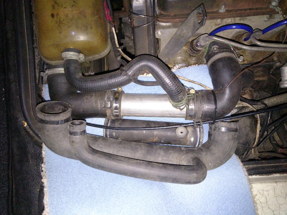

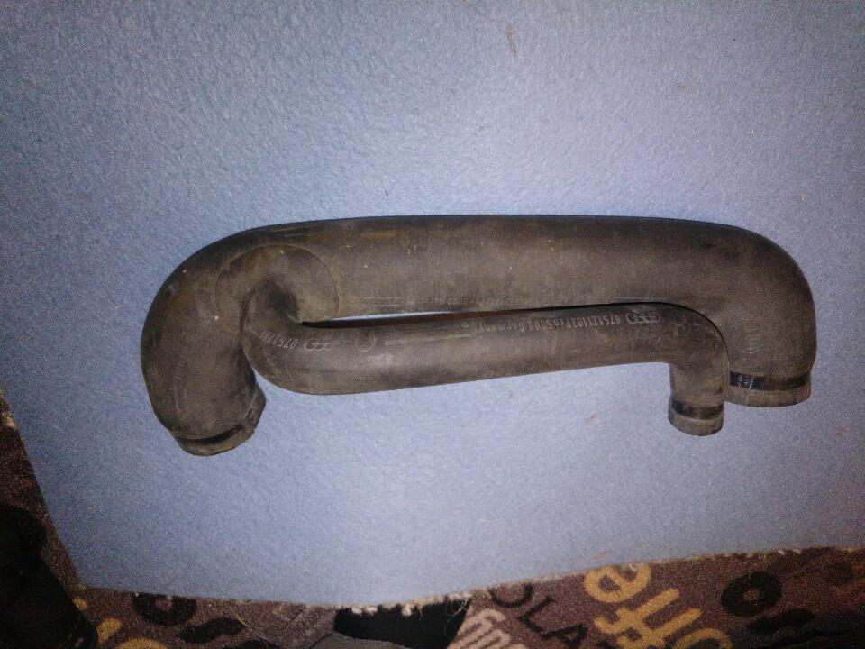

Zuhause finde ich bei meinen Ersatzteilen dann eine Vollgummi-Lösung, die offensichtlich auch mal Serie war:
Wenn man nun die 3 Optionen vergleicht - welche würdet ihr bevorzugen? Ich bin mir nicht sicher, welche Lösung empfehlenswert ist?

ich würde den Vollgummischlauch einbauen, damit der sich nicht kaputtliegt. Wenn der dann hin ist,dann hast du schon eine prima Ersatzlösung gefunden.

Ich finde die Version aus Metall ist doch gut. Das verreckt dir nicht mehr ,und wenn es dicht ist und vom Durchlass her passt würde ich so weiter fahren.

lass das Metallteil drinn. Macht einen stabilen Eindruck! Den Vollgummischlauch als Ersatzteil mitführen und ggf. komplett einbauen oder wenn einer der 90 Grad Bögen undicht wird den Vollgummischlauch abschneiden und verbauen.

ich würds auch so lassen wenn es nicht so schwer ist dass es extrem rumschaukelt und die Gummiteile nebenan stresst.
