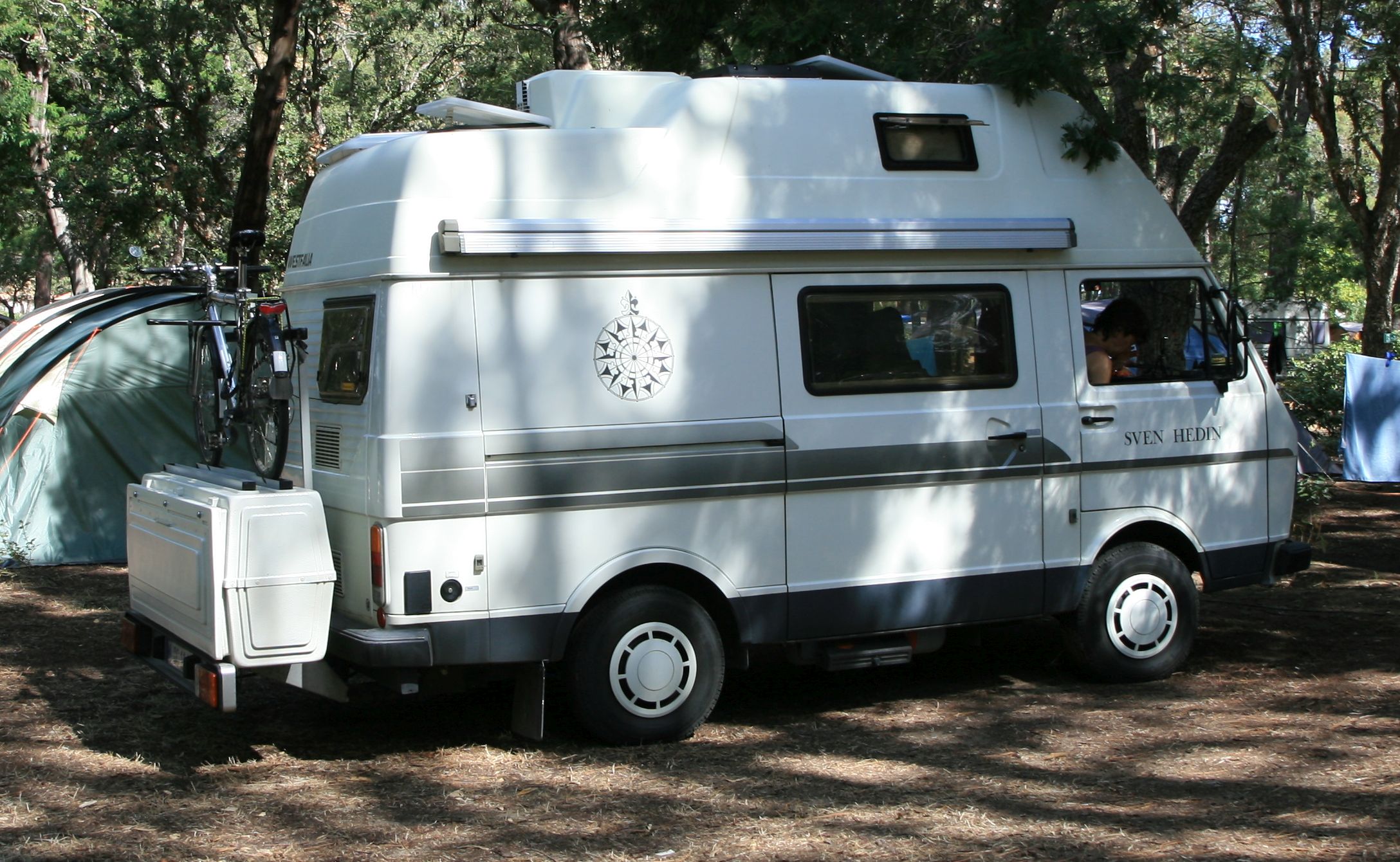

bist du dir sicher mit der Box so weit oben? Ich habe auch einen LT ohne Hecktüre, und habe ihn bereits mit einer Heckbox auf einem Motorradträger bekommen. Keine Ahnung ob es sowas noch gibt, aber das Teil kann man bei Bedarf auch mit ein paar Handgriffen abbauen, und bietet oben drauf noch Platz für 2 Räder. Bei Interesse kann ich die Unterlagen davon raus suchen.

Ich habe mir das mit dem Motorradträger und einer Kiste drauf auch schon überlegt. Damit wird der LT aber wieder länger. Wenn ich die Box oben montieren könnte habe ich unten immer noch die 5m Fahrzeuglänge zum einparken zwischen zwei PKW's.
Von welcher Firma ist denn Dein Träger hinten?
Grüße aus dem Südosten von München :grin: ,
Christian

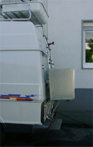

Warum so weit oben ?
Warum ganz unten ?
Wenn´s in der Mitte auch geht.
Meine Box liegt auf dem original Fahradträger.
So passe ich immernoch in jeden Mittelklasseparkplatz

hier kommt noch die Info zu meinem Heckträger + Box.
Den Hersteller gibt es noch:
SMV Metall
49163 Bohmte
http://www.smv.ag
Wahrscheinlich hat jede Postition (unten/mitte/oben) gewisse Vorteile. Einparken mit der Box ist auf jeden Fall immer spannend. :lol:

Hallo Klaus,
ich war schon mehrmals auf Deiner Seite, sehr schön!!!
Das mit dem Fahrradträger könnte ich auch so machen wie Du. Wie hast Du denn den Träger nach oben verlängert damit die Halter für die Fahrradrahmen noch eingehängt werden können? Habe bei mir mittig (keine Türen) einen Paulchen Träger unten auf den Stosstangen und oben an der Regenrinne befestigt. Ich könnte das Scharnier für die Räder 10 cm nach unten setzen, darauf eine Heckbox ablegen und festschrauben und darüber wie bei Dir nochmals einen Klappmechanismus für die Räder anbringen.
