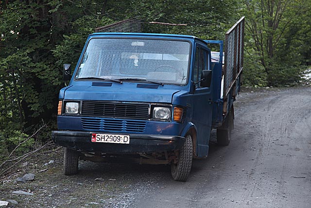

Kann aber auch einem Mercedes passieren :-|
Albanien 2015, "Strasse" nach Teth
Re: Frischling braucht Beratung
Beitragvon tiemo » Sonntag 4. Oktober 2015, 14:25
Oh - Was für ein Ersatzteil braucht man denn da noch?
Ich glaube, in dem Fall werden eher Ersatzteile frei... ;-)
Beitragvon erazer13 » Sonntag 4. Oktober 2015, 16:33
Na ist doch kein Problem:
Bernötigt wird:
- ein Wagenheber
- 2x Stahlwinkel 100x100 1m lang
- Bohrmaschine mit 10,5er Bohrer
- ein paar lange M10 Schrauben
:grin:
Beitragvon tiemo » Sonntag 4. Oktober 2015, 16:47
Na klar, Martin!
Und wenn das in Russland passiert, dann reicht auch ein (1!) Dachbalken und ein paar kräftige Kabelbinder ;-)
Beitragvon schaettman » Sonntag 4. Oktober 2015, 18:08
Bergab geht der noch gut ...... :grin:
