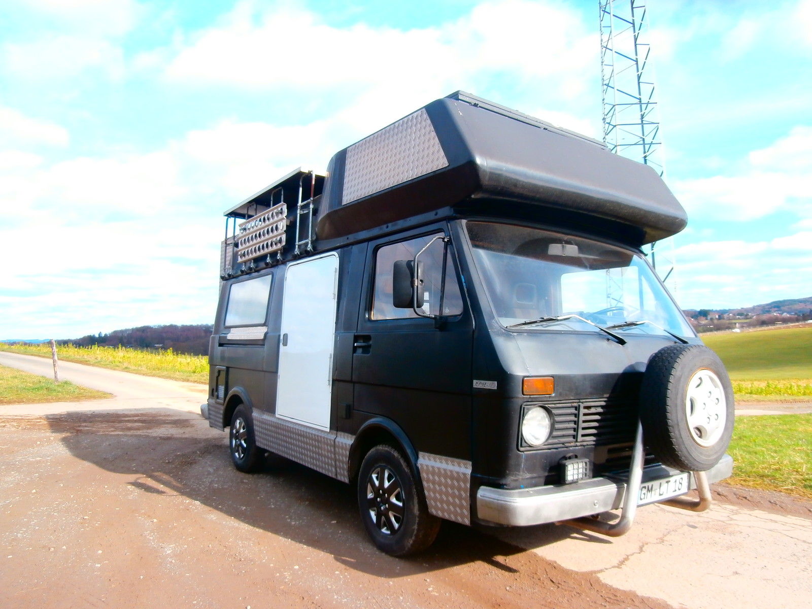

PS das ist er daher der umbau ist auffällig

Hallo Ann, wenn ein 84er mit Umbauten und Teilen vor 94 ausgestattet ist ginge das schon mit dem H.
Zeitgenössische Veränderungen und Zubehör sind legitim. Diese müssen aber in den ersten 10 Jahren erfolgt sein (oder wenigstens so aussehen, was bei dem Wagen ja augenscheinlich sein könnte).
Selbstausbau mit H sah ich schon öfter.
Und dann sehe ich manchmal Autos wo ich mich echt frage wie die an das H kamen.
Den LEWO-Alkoven (ist doch LEWO, oder?) wird es dann schon gegeben haben, was eventuell zu beweisen wäre. Ich selbst habe nun eine Kleinanzeige von LEWO
aus ca. 1990, steht aber das Datum nicht drin weil ausgeschnitten aus Autozeitung.
Einfach mal bei diversen Prüfstationen vorfahren und fragen ob oder mit welchen Anpassungen es ginge.
Für eine einzelne Ausstellung könnte das Auto auch geschleppt werden...
Aber wo ist da nun die Kunst, der Umbau an sich oder innen?
Den hier hab ich mal "gekünstelt":
