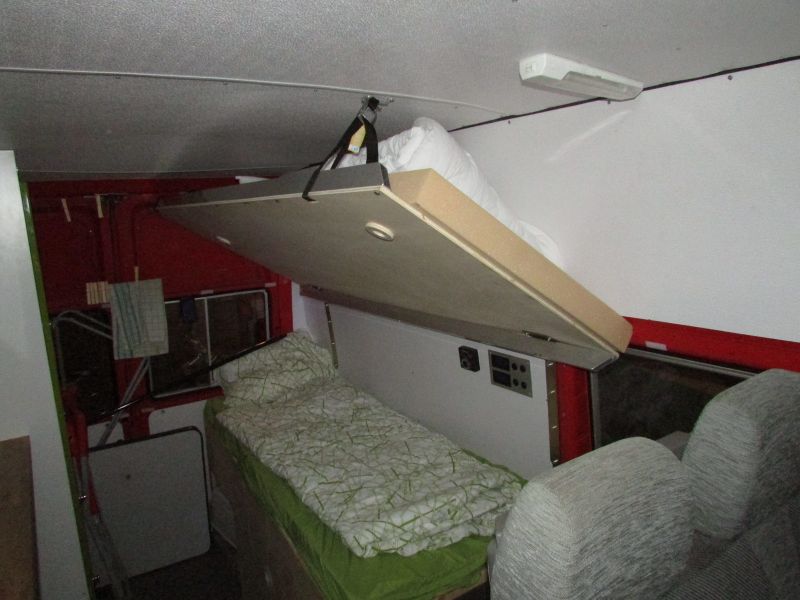

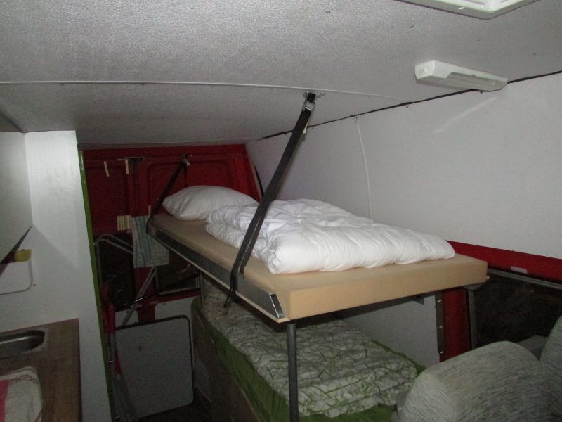

Beitragvon Richard Kuderer » Donnerstag 19. September 2013, 21:40
Ich hab das so gelöst - derzeit noch Prototyp. . .funktioniert tadellos, Plattenbreite 80cm, ergibt eine Bettbreite von rund 75cm!
