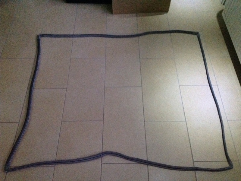

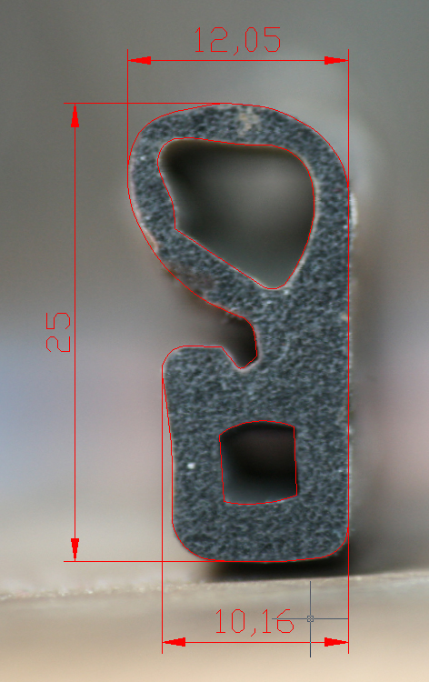

Beitragvon AndreasH » Donnerstag 14. Juni 2012, 15:16
Also die Schiebetürdichtung bekommt man über VW für 80€
Die Hecktürdichtungen gibt es nicht mehr regulär - die Dame am Telefon will nachschauen ob sie noch über Classic-Parts zu bekommen sind (näheres morgen)...
Die Abmaße sind ca. wie folgt. Aber ist eine Anfertigung realistisch?
Dichtung LT Hecktüren

Beitragvon Alter Schwede » Freitag 15. Juni 2012, 00:47
Hej igen!!
Nein es ist ueberhapt nicht realistisch. Die Tuerdichtungen Bestehen aus uterschiedlichen Profilen ,jede Duese/Werkzeug kostet 100 €, 400-500 €. Dichtgummis dieser grösse kostet 7-10 € / M, und jetzt fehlen alle Ecken und Abschlusslippen etc.
Falls WV 6m Schiebetuerdichtung mit alle Ecken und Lippen (Oberkante) fuer 80 € verkauft ist es voll OK, aber viel geld ist es schon.
