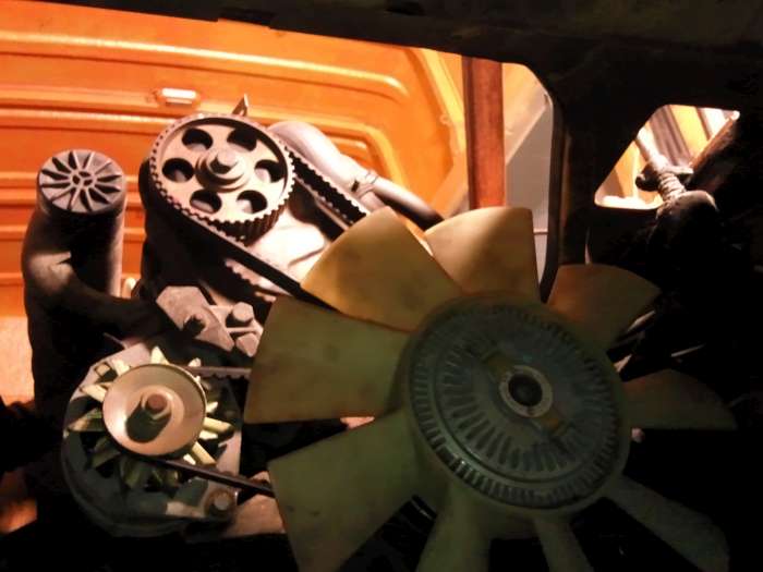

hab mal 2 "techniktage" eingelegt. erneuert hab ich beide zahnriemen, keilriemen und die wapu. zusätzlich fanden ein viscolüfter und die servolenkung ihren weg in den lt.
lt (99)-700.jpg (35.06 KiB) 15320-mal betrachtet
lt (103)-700.jpg (33.24 KiB) 15326-mal betrachtet

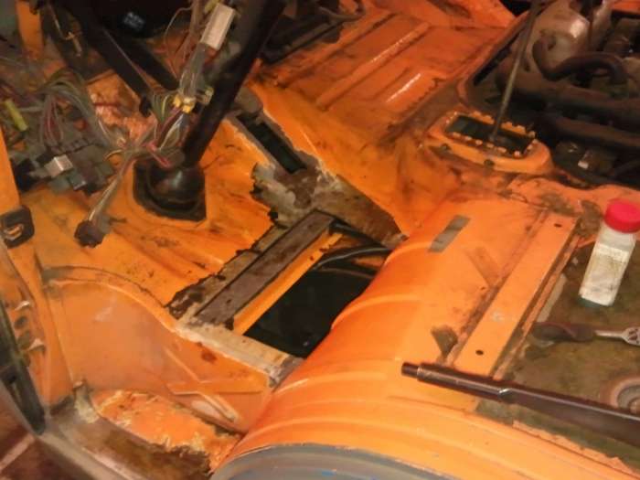

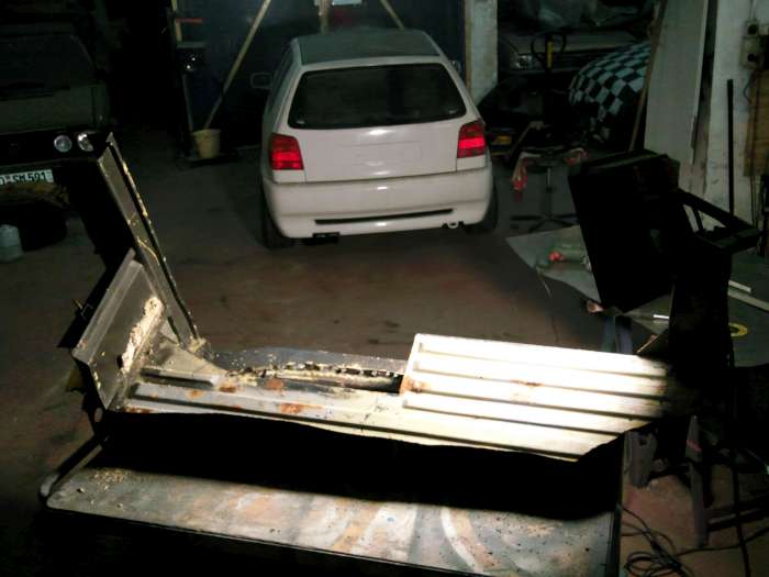

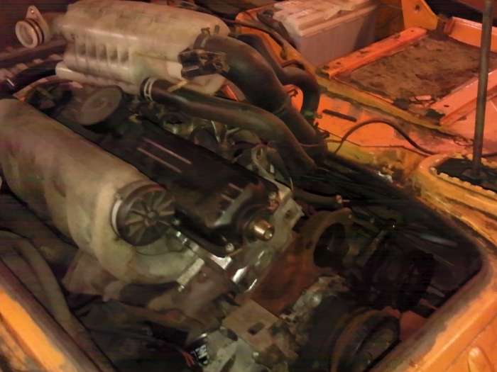

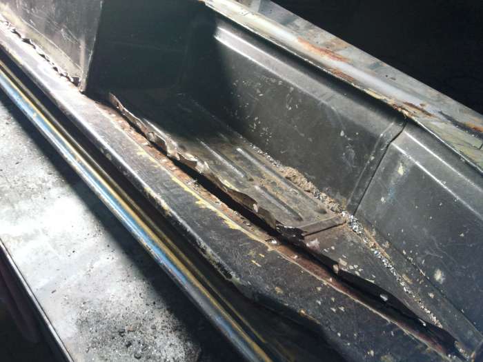

heute hab ich mich dann mal an die größte baustelle gewagt: die vergammelt schiebetürführung unten :-?
los gings mit dem "spenderteil" auf dem "schlachttisch":
lt (104)-700.jpg (46.99 KiB) 15316-mal betrachtet
lt (107)-700.jpg (32.83 KiB) 15322-mal betrachtet
nach 2 stunden bohren, flexen und meiseln hab ich dann erstmal feierabend gemacht. morgen trenn ich dann mit der säge die schiene fertig aus :-|

heut gings wieder gut vorran :grin:
als erstes das Spenderorgan fertig ausgelöst
lt (108)-700.jpg (32.16 KiB) 15108-mal betrachtet
dann den patienten auf die op vorbereitet
lt (109)-700.jpg (33.02 KiB) 15102-mal betrachtet

und eine weitere im fahrerfußraum wurde geschaffen :cry:
lt (111)-700.jpg (36.46 KiB) 15104-mal betrachtet

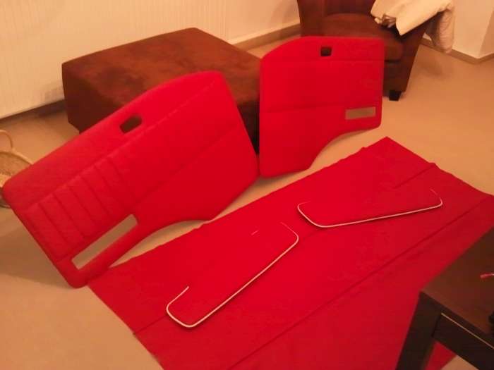

die ersten teile sind vom sattler zurück...leider kommts auf dem bild nich so dolle rüber :cry:
lt (120)-700.jpg (19 KiB) 14934-mal betrachtet

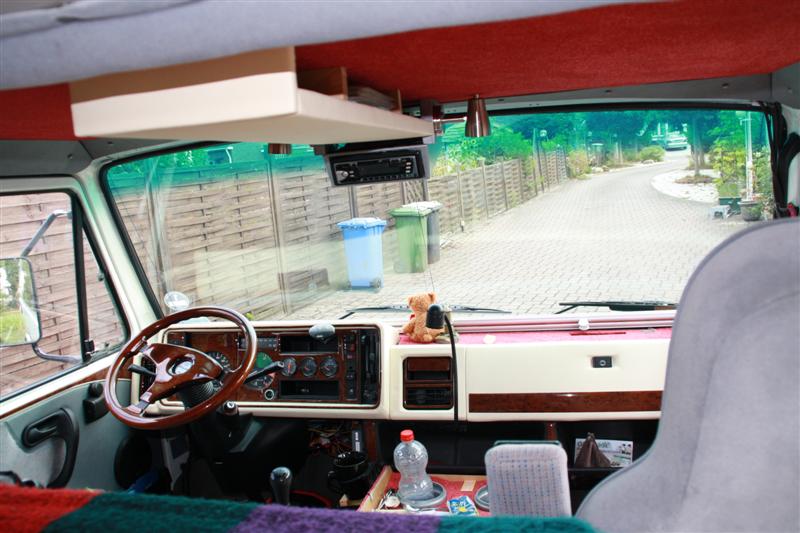

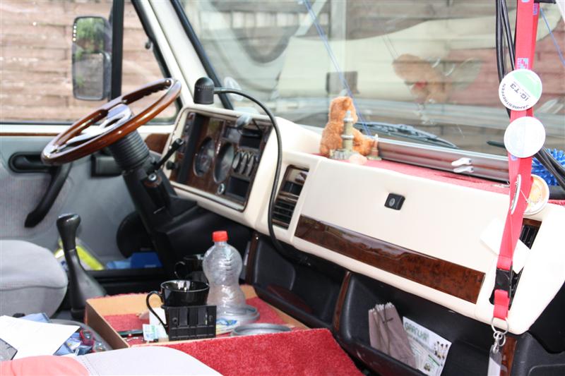

Beitragvon Uwe Stöhr » Samstag 12. Februar 2011, 11:29
IST DAS GEIL :doppel_top: DAS WILL ICH AUCH :FREU:
HIER EIN PAAR BILDER VON MEINEN UMBAUTEN.

Re: ein lt für die "scene"
Beitragvon Marcus Curth » Samstag 12. Februar 2011, 14:19
j.b.k hat geschrieben:...dass wäre mir aber zu heftig :shock:
naja es ist nicht so grell wie auf den bildern ;)
entspricht eher ral 3002 karminrot ;-)
@uwe: ist dein lenkrad eingetragen? was hastn da fürn duchmesser?
Marcus Curth
Beiträge: 198
Wohnort: sonneberg
Fahrzeug: lt 28 "CampRod"
Beitragvon Uwe Stöhr » Samstag 12. Februar 2011, 18:44

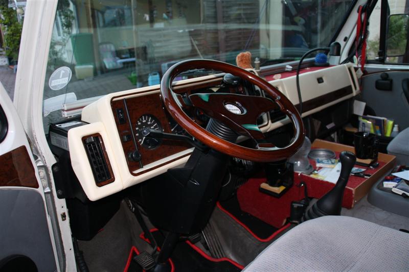

Hallo Marcus,
das Lenkrad ist von der FA. Volanti Luisi, Durchmesser ist 39 cm.
Mein Lenkrad ist nicht eingetragen. Man kann sich aber auf deren Seite TÜV-Berichte u.s.w. zum Eintragen ausdrucken. Ich kann dir aber nicht sagen, ob das Lenkrad dabei ist.
Zum TÜV baue ich das alte Lenkrad wieder auf.

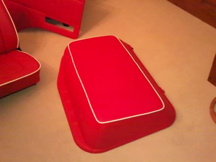

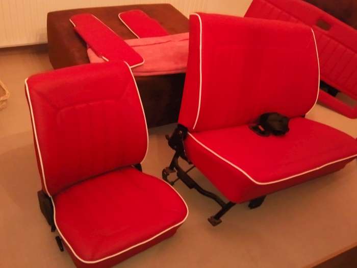

Beitragvon Marcus Curth » Freitag 18. Februar 2011, 21:19
die motorhaube und die sitze sind zurück vom sattler :FREU:
alles natürlich in echtleder ;-)
lt (122)-700.jpg (21.63 KiB) 16713-mal betrachtet
lt (123)-700.jpg (17.36 KiB) 16715-mal betrachtet

Beitragvon Olaf Kleinschmidt » Freitag 18. Februar 2011, 22:02
Welche Lenkradnabe ist das denn? Die starre für VW LT? Auf der Seite der Firma wird nicht gesagt, ob es sich um den LT1 oder LT2 handelt.
MfG Olaf
Olaf Kleinschmidt
Beiträge: 126
Fahrzeug: LT40 4x4, DV
Beitragvon Uwe Stöhr » Samstag 19. Februar 2011, 20:08
Hallo Olaf,
du muss die Lenkradnabe für den Bulli T3 nehmen, die passt auch für den LT 1
LG aus NMS

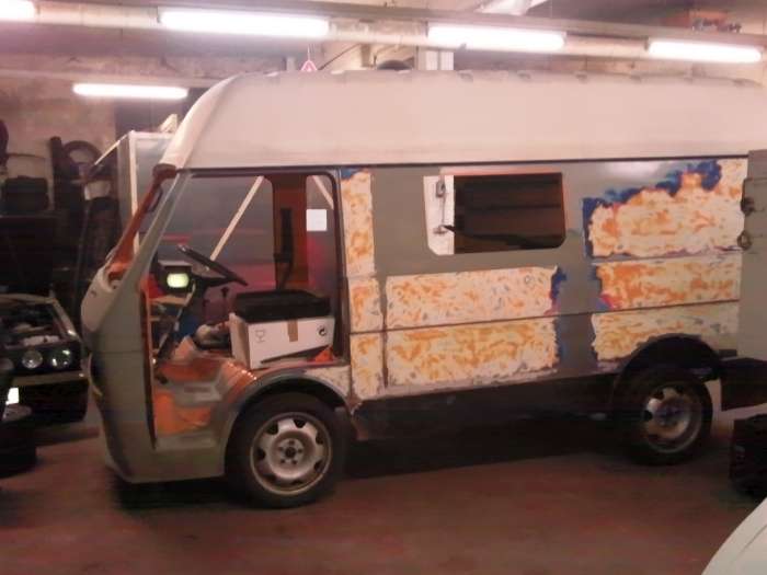

Beitragvon Marcus Curth » Samstag 5. März 2011, 20:57
möcht mich mal wieder melden :grin:
es sind natürlich wieder ein paar sachen passiert 8-)

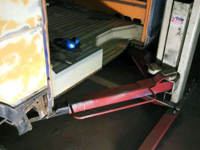

die schiebetürführung ist wieder komplett verschweißt und rostfrei (hab grad kein bild von :-( )
dann gings ans verlängern der seitenbleche links und rechts und in dem zuge musste sich das endrohr etwas dem fahrzeug anpassen :-|
lt (129)-700.jpg (27.58 KiB) 15944-mal betrachtet

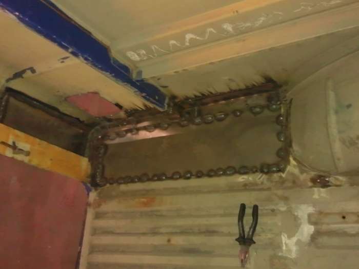

dann wurde die woche eine fiamma f45s markise in 3m länge geliefert und eine dachluke, die ich heut gleich mal eingepasst habe:
lt (131)-700.jpg (19.9 KiB) 15931-mal betrachtet

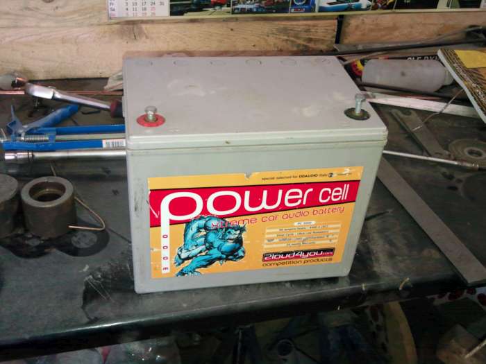

und eine agm batterie für den innenraum gabs auch noch :idea: eine powercell 3000 mit 95ah und fetten 4400a kurzschlußstrom :evil: damit könnt ich zur not unterwegs den lt schweißen :lol:
lt (133)-700.jpg (39.47 KiB) 15930-mal betrachtet

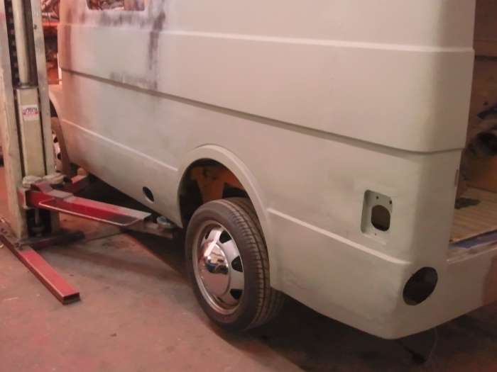

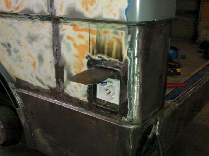

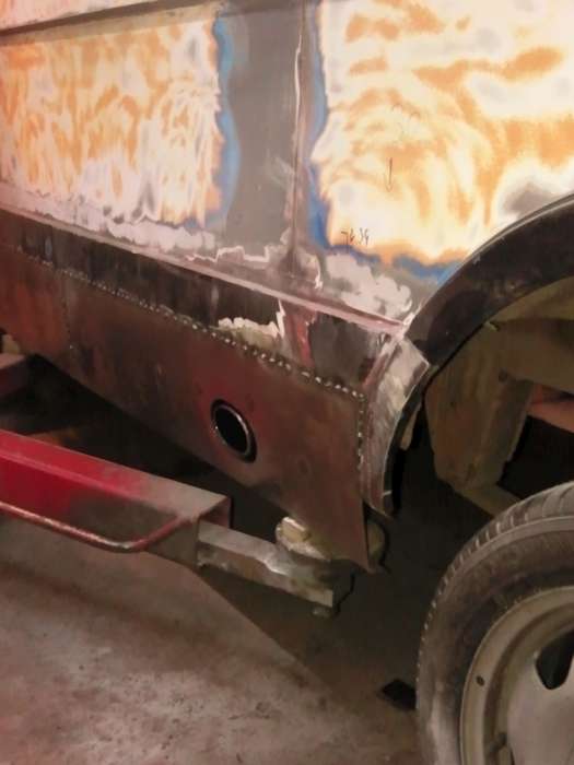

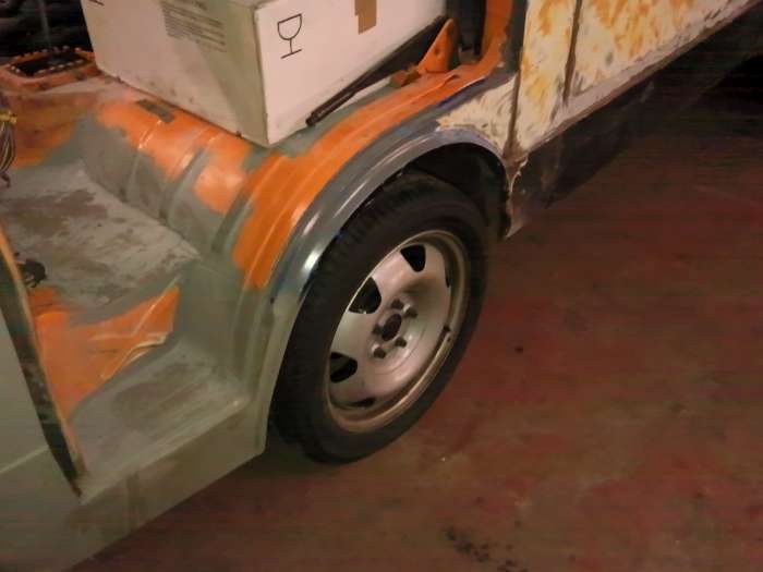

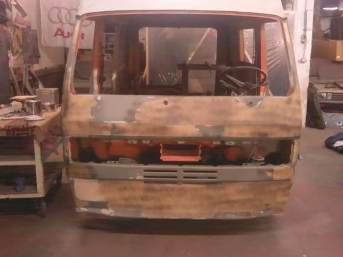

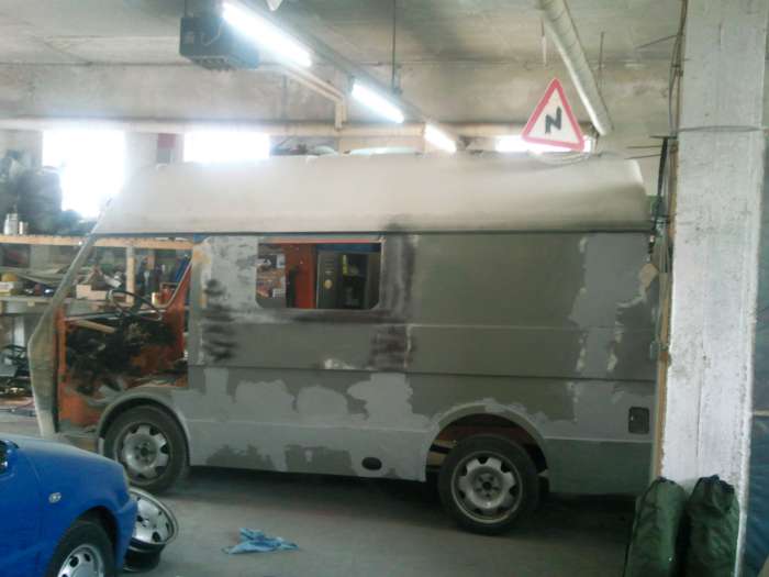

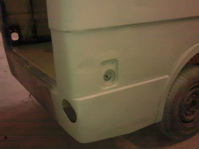

Beitragvon Marcus Curth » Samstag 16. April 2011, 20:33
so, mal wieder zeit für nen kleinen zwischenbericht :SCHREIBEN:
schweißarbeiten sind soweit fertig, ebenso das verzinnen. die karosse ist von außen mit rostgrund versiegelt und an der front und links hab ich mit dem feinspachteln begonnen.
lt (145)-700.jpg (27.99 KiB) 14271-mal betrachtet
lt (146)-700.jpg (29.33 KiB) 14268-mal betrachtet
achja, die tanköffnung habe ich noch der stromsteckdose links angepasst, ebenfalls ein polo tankdeckel
lt (144)-700.jpg (15.59 KiB) 14263-mal betrachtet
und die neuen radkappen sind eingetroffen 8-)
lt (139)-700.jpg (22.43 KiB) 14268-mal betrachtet
