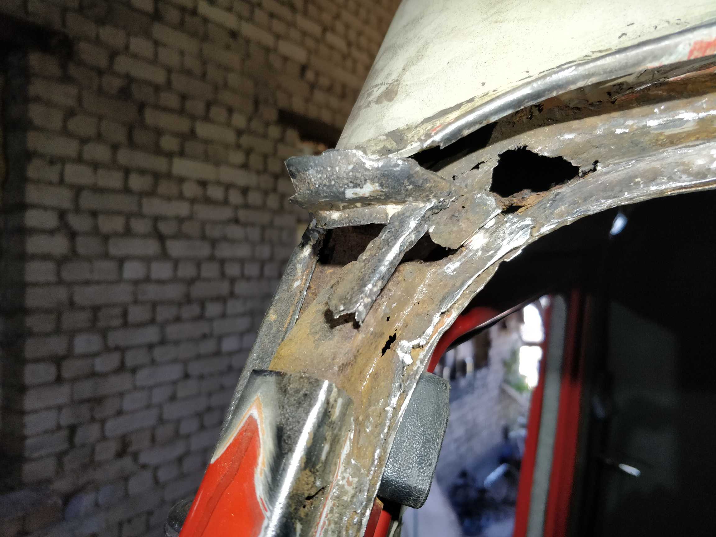

Hier mal, für alle die es interessiert, der Scheibenrahmen oben links

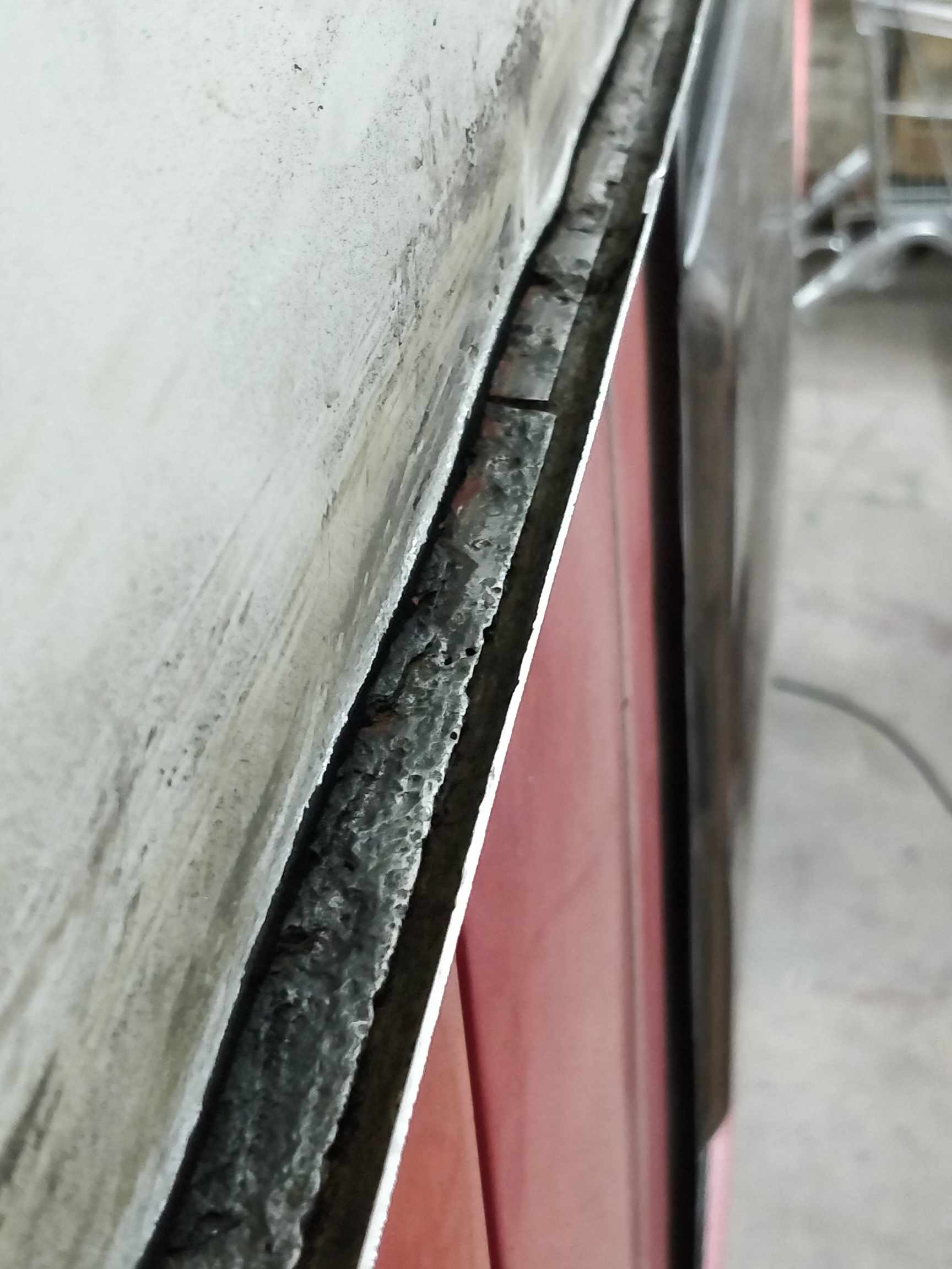

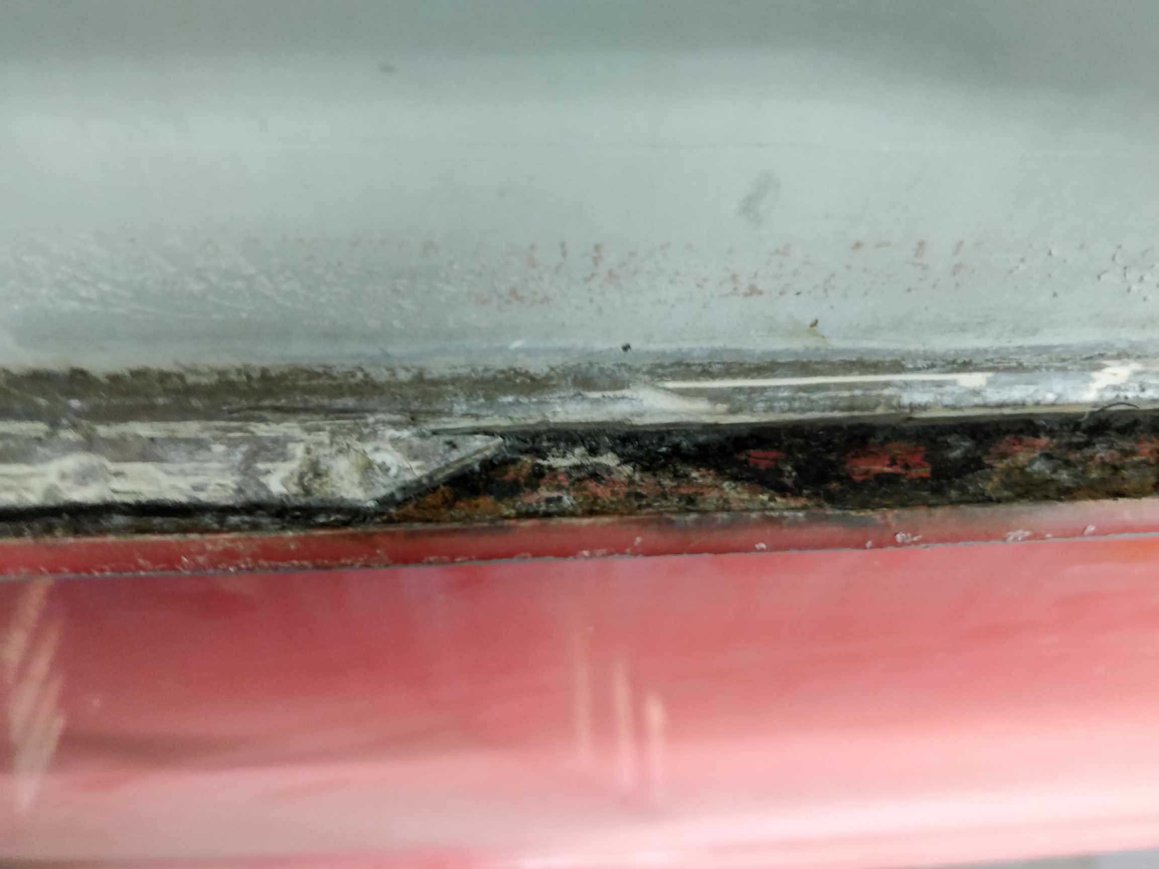

Und hier mal ein paar Impressionen der Regenrinne.
Ich bin ums Dach abnehmen drum rum gekommen.
Habe, wie einige vor mir den Badewannenrand des Dachs mit einem Multitool entfernt und dann schön bis auf die feste Substanz alles ausgebürstet.
Mittlerweile sind schon alle Löcher geschweißt, ein paar Stücke Blech ersetzt und Ovatrol drin.
Schlimmste Stelle
Abgebürstet, von außen

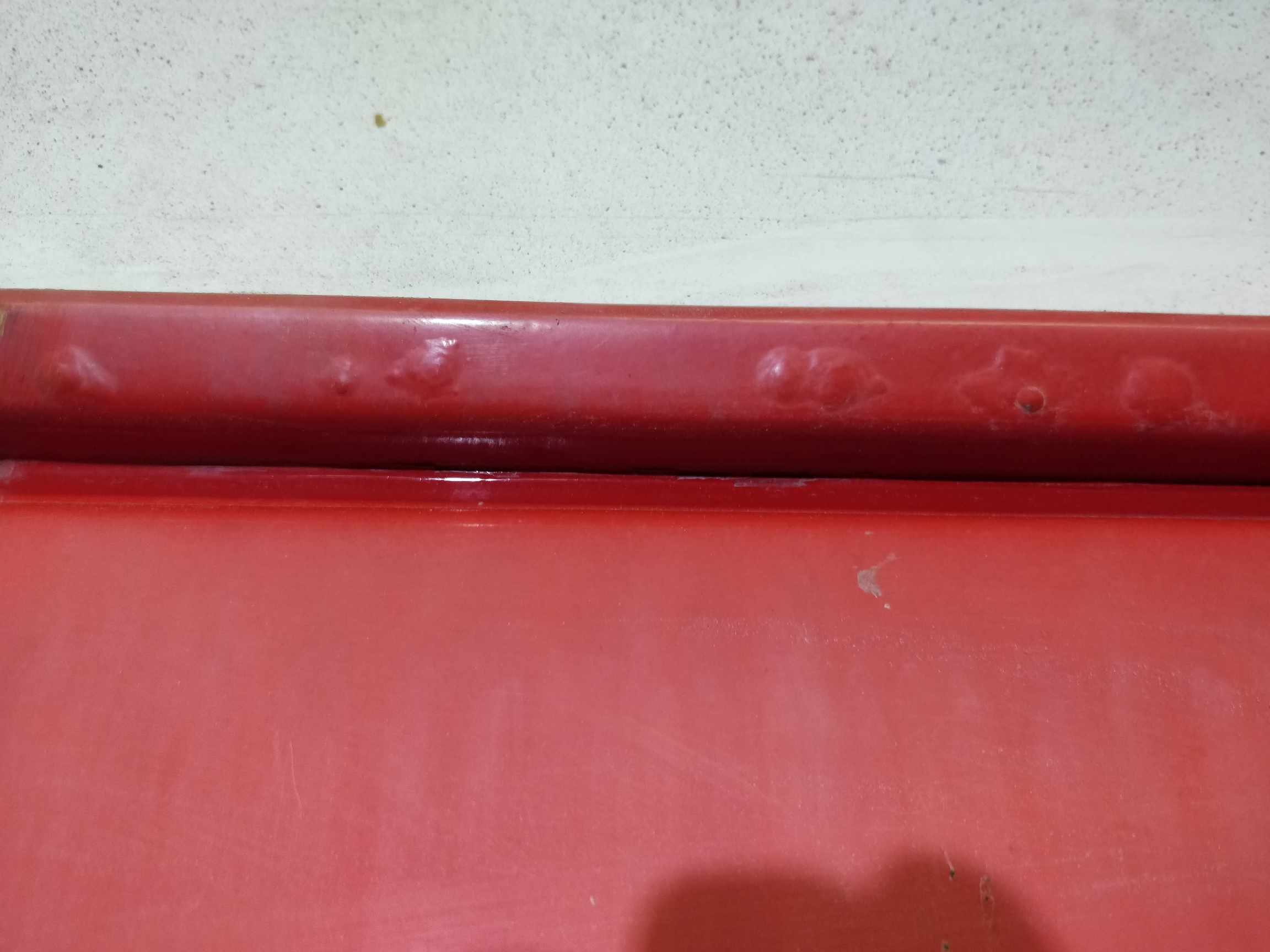

Vorher, so sah es aus. Blase im Lack rund um die Regenrinne
