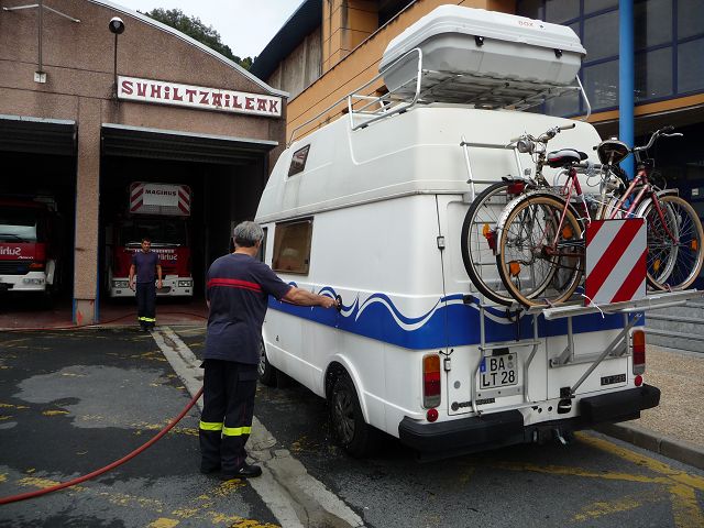

Das im Link oben ist die Brutsaert Topbox 110. Ich habe die 130er draufgemacht. Dafür muß man die eine Alustrebe, die den "Gepäckkorb" nach hinten abschließt rausschrauben. Dann paßt aber die 130er perfekt rein und man hat die beste Platzausnutzung überhaupt. Im Florida ist ja kein Stauraum für größere Brocken. Ich habe in der Topbox zwei riesige Relaxsessel vom Aldi, einen Rolltisch (70x120), einen dreiflammigen Koffergrill, 2 rollbare Strandmatten, und habe noch Platz übrig. Ich bin von der Box voll überzeugt. Der Florida ist dann ca 320cm hoch. Ich bin zumindest schon durch 330er Durchfahrten gefahren. An der rechten Hecktüre habe ich den Fahrradträger vom Ducato festgeschraubt. Wenn ich die Türe aufmache, schwenken die Fahrräder mit weg und die Leiter links ist frei zugänglich.

Die paßt perfekt drauf, da sie nur in der Mitte so breit ist. unten, wo die Seitenstangen des Korbs sind, ist sie schmal genug. Da sind sogar rechts und links ein paar cm Platz. Die 110er wäre mir zu klein gewesen. Mal schauen, ob ich zu Hause noch Bilder habe, am Auto bin ich erst am WE das nächste Mal.

Beitragvon aronus_ » Dienstag 8. November 2011, 22:32
So sieht die 130er aus: (an dieser Stelle vielen Dank an die Feuerwehr von Guernica für das Frischwasser)
Jens.
