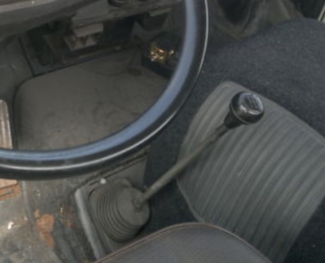

Beitragvon Bullicouch » Dienstag 21. Juni 2011, 19:19
evtl. kennt ja einer von Euch eine Bezugsquelle für einen Schaltsack oder Schaltmanschette für meinen 82er. Oder viell. hat jemand das Problem mit einem leicht umgearbeiteten eines anderen Modells/Fabrikats gelöst.
Viele Grüße Steffen

Beitragvon tiemo » Dienstag 21. Juni 2011, 23:28
Hallo Steffen!
Bullicouch hat geschrieben:Oder viell. hat jemand das Problem mit einem leicht umgearbeiteten eines anderen Modells/Fabrikats gelöst.
Passt vielleicht einer vom T3 oder T2? Zeig doch mal ein Foto, eins von den "Überresten" und eines von der Stelle, wo sie montiert werden.

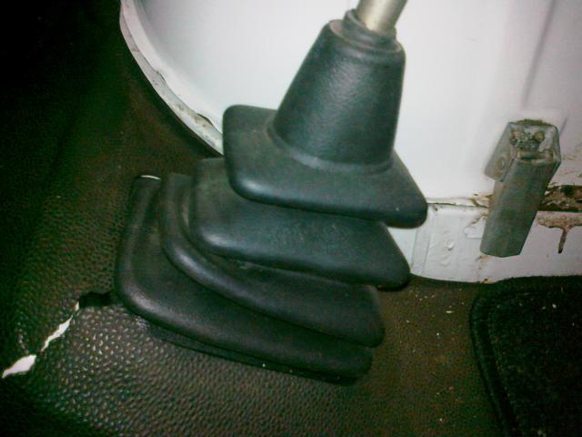

Beitragvon Matthias Kobe » Mittwoch 22. Juni 2011, 06:29
ich hatte das selbe Problem
bei meinem LT Bj1977 war ein Runder Schaltsack drin, der war def. dann habe ich den neueren rechteckigen genommen
und mir unten so abgeschnitten, dass er auf den alten Flansch passt
Gruß Matthias

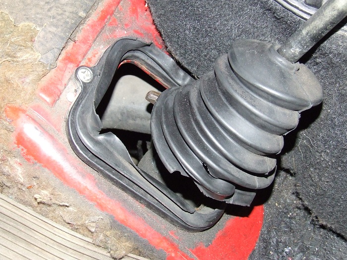

Beitragvon Bullicouch » Mittwoch 22. Juni 2011, 23:10
so das wäre der Übeltäter

Beitragvon WoMoBil » Donnerstag 23. Juni 2011, 23:33
Matthias Kobe hat geschrieben:Hallo
Gruß Matthias
matthias, kannst du mal ein Foto reinstellen, wie das jetzt bei dir aussieht?
Wär recht hilfreich da viele an dem Problem leiden.
Wie hast du das dann befestigt, was hat die Manschette gekostet, war sie schwer zu beschaffen, usw

Beitragvon Bullicouch » Samstag 25. Juni 2011, 11:03
und so sollte es aussehen

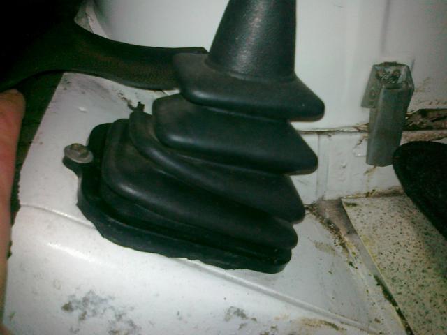

Beitragvon Matthias Kobe » Sonntag 26. Juni 2011, 18:04
hier die Fotos
den Schaltsack gibt es bei classic Parts einfach unten abschneiden
Gruß Matthias
