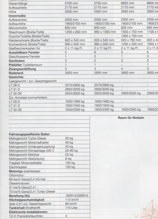

Hallo, ich habe eine allgemeine Frage zur ausziehbaren Stoßstange vom LT 31 Distance Wide . Wie hoch darf man sie belasten und wo steht das. In der Zulassungsbescheinigung steht nichts, lediglich in einem losen Blatt von Karmann steht was von 150 kg.

Diese 150 kg stehen auch in einem Prospekt, dass mir liebenswürdigerweise Lockx überlassen
hat.
Ich hänge es dir mal an.
Ich hoffe, dir damit etwas geholfen zu haben.

Beitragvon Guenter Schuermann » Freitag 1. November 2013, 06:38
Hallo Heinz
Ich habe die 150 kg Stoßstange an meinen Dw BJ 93 seit 95 dran,ist eingetragen :TÜV
Text: M.Lastenträger Typ Karmann in Arbeitsstellung Dando Ziffer.13L 6350mm
Belastbarkeit T max,:150 KG ZIFF.15 U. 16 Beachten .
Gruß Günter

150 kg Stoßstange ... in Arbeitsstellung Dando Ziffer.13 L 6350mm ... ZIFF.15 U. 16 Beachten.
L 6.350 mm ist kleiner als bei meinem Karmann mit Fahrradträger => kürzerer Hebelarm, wie ich vermutet hatte.
Bitte ergänze den Text zu Ziffer 15 und 16. Denn dieser scheint hier wesentlich zu sein.

Ich habe in Ziffer 18 eine Länge von 5700 mm eingetragen. Sonst nichts in Bezug auf ausziehbare Stoßstange. Also habe ich wohl nur 75 kg. Belastung . Hab ich Pech gehabt. Ich forsche aber weiter.
