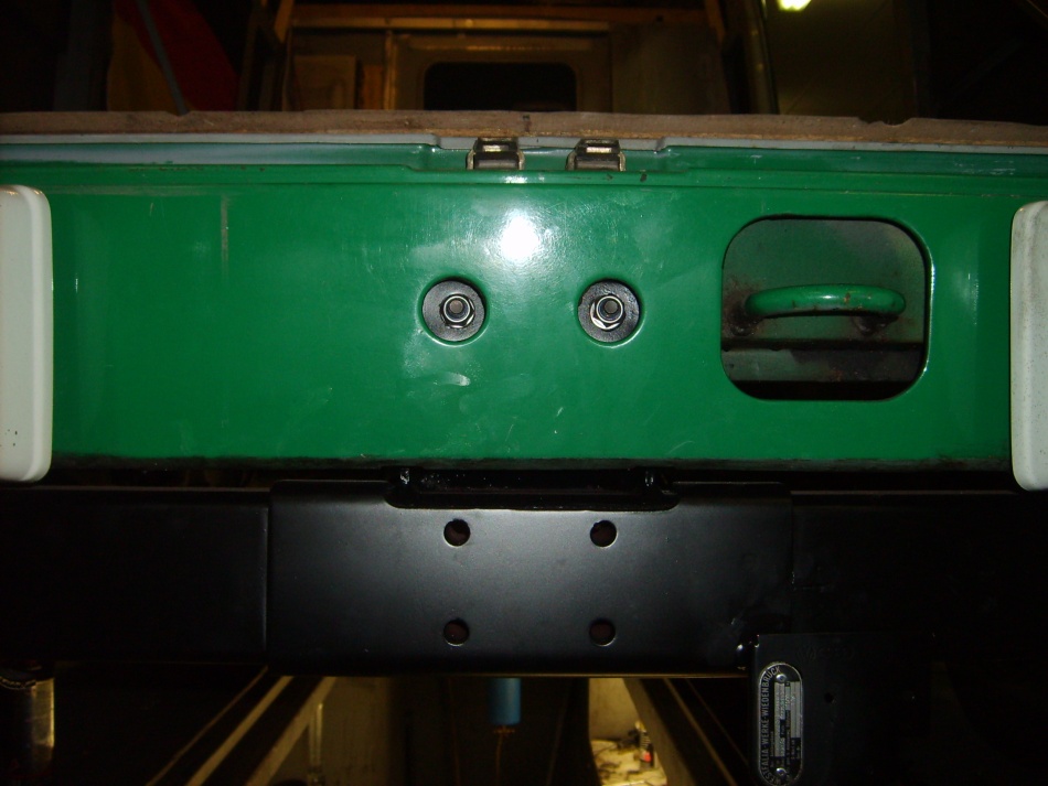

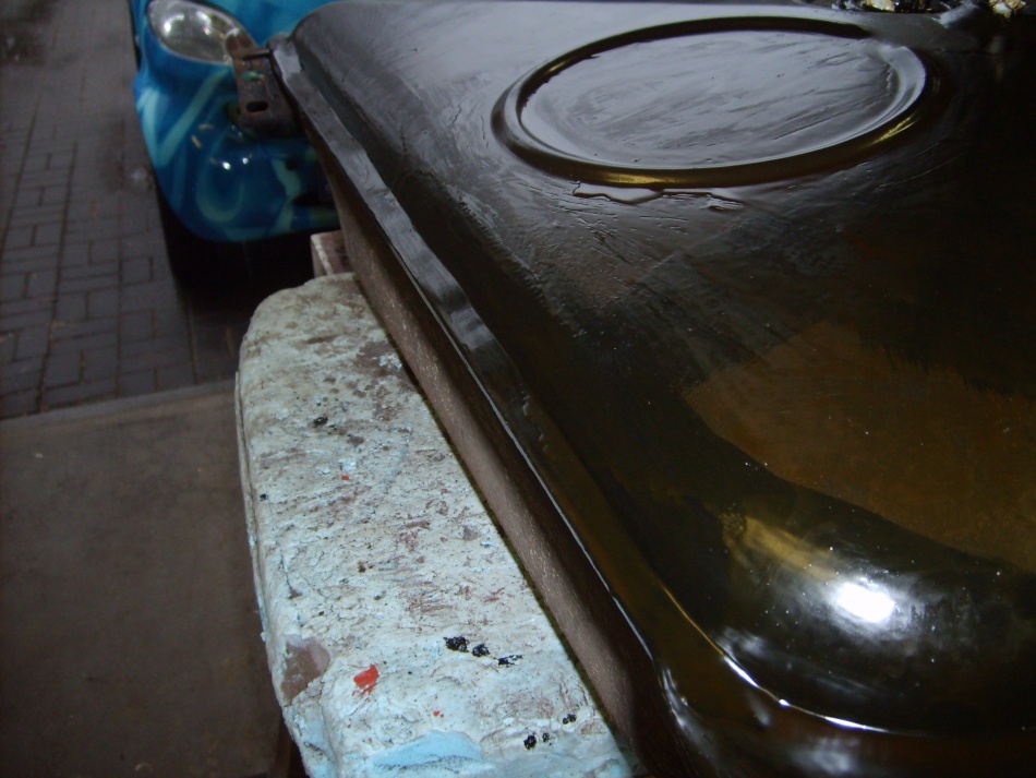

ich wollte den Träger ( Quadratrohr ) für die Anhängerkupplung montieren, habe aber dann doch festgestellt, das der Tank etwas runtergelassen muß. Das Problem ist, dass die obere Lasche des Trägers hinter dem Heckblech ( Lt 1 Kastenwagen ) verschwindet. Man kommt bei eingebauten Tank nicht an die Schrauben ran.

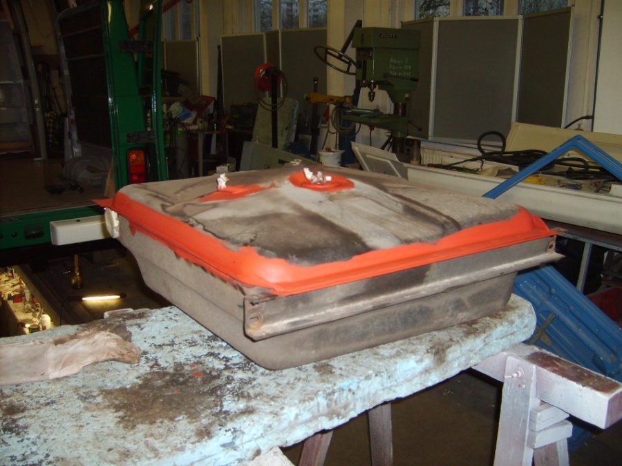

Zu allem Elend, hat sich der Tank als schön rostig an den Kanten gezeigt! An zwei Seiten ist eine Art Rinne, wo sich schön Dreck und Steine ansammeln können! Schön feucht und moderig.
Also sämliche Roststellen mit der Flex blank schleifen, dann Rostumwandler drauf, zweimal grundiert, zweimal mit dem Pinsel und 2K Autolack lackiert, Rinne mit Sika komplett aufgefüllt, das ganze noch zweimal mit Autolack gepinselt und zum Schluß das ganze Oberteil mit Wachs satt gestrichen !!
Jetzt hoffe ich das das Ganze wieder 15 Jahre hält.
Dabei habe ich gleich die beiden Gummi`s vom Füllrohr und das Entlüfterrohr inkl. Kleinteile neu gemacht.
Montag kommt er Tank dann wieder rein!!
Viele grüße
thommy

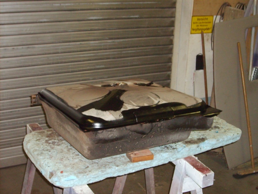

Bild 4 Rinne aufgefüllt und Oberteil gewachst

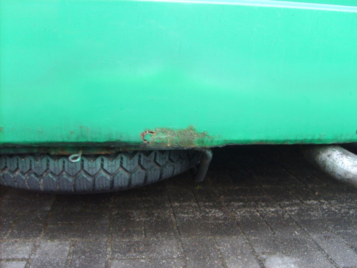

Bild 5 noch ungewachst

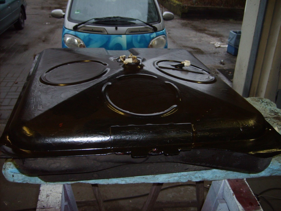

Bild 6 zweite Mal gewachst

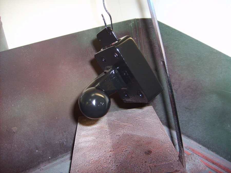

Den Kugelkopfbock habe ich heute auch noch lackiert.

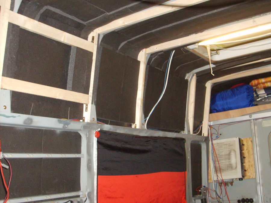

Der Innenausbau geht auch langsam weiter, bin aber noch beim isolieren, muß mir noch überlegen wo überall Strom hinsoll.

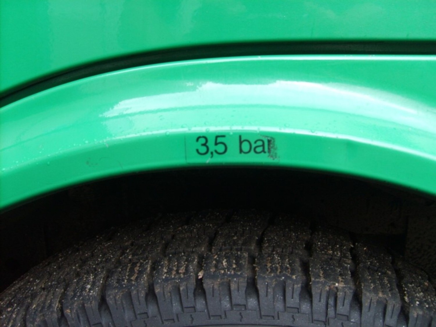

ich habe auch die 205er drauf, die Aufkleber auf den Radläufen sagen: vorne 3,5 Bar und hinten 4,5 Bar.
