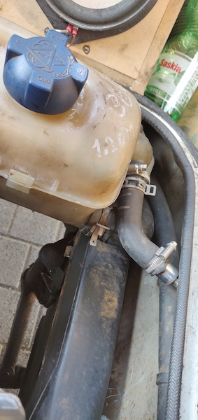

Ich habe DOCH schleichenden Kühlwassermangel, und zwar bedingt durch ein Leck im Kühlwasserschlauch vom Ausgleichsbehälter nach vorn Richtung Kühler. Wo genau der Schlauch hinführt konnte ich nicht sehen da sich darüber Teile der Kühlerverkleidung befinden, aber es ist einer der dicken Schläuche. Ich habe Fotos vom Schlauch gemacht, der Defekt liegt (wie fast immer) an einem Riss am Flansch (der untere, dickere Schlauch auf den Fotos). Dies würde auch den Bericht der ersten Werkstatt erklären, da sich der Schlauch nur bei höheren Drehzahlen abrupt dehnt und so eventuell auch alles Kühlwasser in sehr kurzer Zeit austreten kann. Meine Frage nun: wie kann ich diesen Defekt reparieren, lohnt sich hier eine Rohrschellenkonstruktion? Und wenn nicht, wie kann ich den Schlauch abmontieren um ihn zu ersetzen?
Und wie sieht der Schlauch im Ganzen aus? Ich habe von meinem alten Motor noch einen Schlauch mit entsprechendem Durchmesser übrig, allerdings weiß ich nicht ob es derselbe ist oder ähnliche Schläuche noch an anderen Stellen sitzen. Sollte es nicht derselbe sein (das Foto vom Schlauch ist im Anhang) und ich den Schlauch nicht "schienen" kann, hat jemensch von euch noch ein entsprechendes Exemplar auf Lager?
Bitte entschuldigt meinen etwas verschachtelten Syntax.
Dankbar für jede Hilfe!
Beste Grüße und gesunde Fahrt!
Katze
Der Schlauch vom alten Motor
Der untere Schlauch, rechte Unterseite des Ausgleichsbehälters, hat das Leck
Katzmeister

Der gezeigte Ersatzschlauch ist von der Fahrerseite vom Ausgleichsbehälter zum Thermostatgehäuse, passt also nicht.
Mir ist nun nicht ganz klar, was kaputt ist bei deinem LT: Der Schlauch oder der Stutzen am Wasserbehälter?
Beides ist schwer erhältlich, sodass eine Reparatur bestimmt sinnvoll ist, zumindest, bis brauchbarer Ersatz gefunden ist.
Kleine Risse in Gummischläuchen habe ich bisher mit Erfolg mit Hilfe von Sekundenkleber repariert, dazu muss der Schlauch raus, gesäubert und getrocknet werden und dann die Fehlstelle so weit aufgezogen werden, dass der Kleber eindringen und sich verteilen kann, danach zum Aushärten einfach spannungsfrei hinlegen. Wenn der Riss ganz am Ende ist, kann man auch versuchen, den Schlauch zu kürzen. Vorher prüfen, ob die verringerte Länge nicht zu großen Spannungen führen wird.
Wenn der Flansch am Ausgleichbehälter aus PP/PE Compound beschädigt ist, kann man versuchen, auch ihn zu reparieren. Erfolgreiche Reparaturen habe ich schon gesehen mit Epoxy-Kleber oder Verschweißen mit PP-Material oder Dirko Dichtmasse. Beim Kleben möglichst einen Formschluss erreichen, indem das Material innerhalb und außerhalb des Behälters wie ein Niet flächig um die Fehlstelle angebracht wird. Innen und Außenteil sollen aus einem Stück bestehen. Wenn notig, die Fehlstelle dazu entsprechend etwas erweitern.

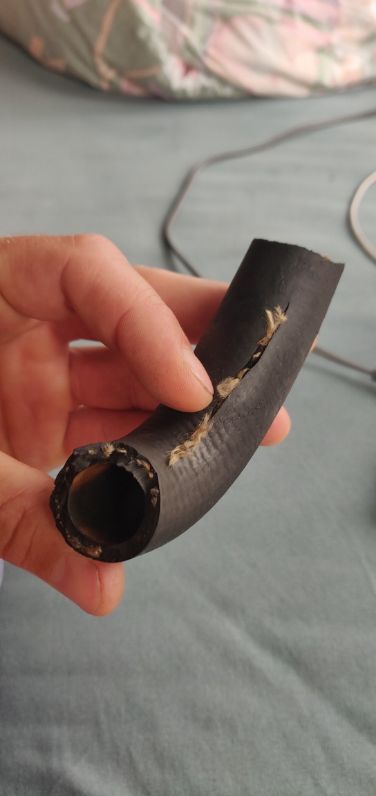

Ja da habe ich mich wohl etwas unklar ausgedrückt, kaputt ist auf jeden Fall der Schlauch, und zwar ganz am Ende, da wo er auf dem Stutzen am Wasserbehälter sitzt (oder kurz davor).
Zum Vorschlag mit Sekundenkleber, hui, hält das wirklich gut? Macht mir ein wenig Angst, ich kenne den Effekt auf Gummi immer eher so dass der Kleber dem Gummi die Weichmacher entzieht und es dann erst recht brüchig wird...naja. Eventuell ist kürzen eine Option, leider kann ich das akut nicht prüfen da ich noch nicht wieder am selben Ort bin wie mein lieber LT. Meint ihr es ließe sich, sollte der Schlauch sonst zu kurz geraten, auch eine Kombi aus Kürzen und Verlängern mit Rohr, Schellen und dem anderen Schlauch basteln? Der Durchmesser sollte ja derselbe sein oder nicht?
Und für den Fall dass ich ihn doch ganz ausbauen muss, wie komme ich denn ans andere Ende des Schlauches am besten dran?

Am Schlauchende, wo der Schlauch stark elastisch beansprucht wird, hält das natürlich nicht! Da hilft nur, ihn etwas zu kürzen.
Ja, wenn er dann zu knapp ist, kann man ihn an einer sinnvollen Stelle nochmals teilen und ein Stück Metallrohr dazwischenstecken.
Sekundenkleber habe ich schon mehrfach erfolgreich eingesetzt, wenn an Knickstellen mitten im Schlauch kleine Löcher auftraten, weil der Gummi sich von der Gewebeschicht löste. Da hält das dann auch.
Wenn ich das richtig sehe, ist das der Schlauch bei dir, der vorne zum Heizungswärmetauscher führt (bzw. von der Strömungsrichtung her, von diesem kommt), auf dem Weg dorthin wird er dann irgendwo dünner.

Ich bin nun endlich wieder da wo mein LT auch ist und habe den Schlauch gekürzt, scheinbar erfolgreich. Zum Glück war er noch lang genug und trotzdem noch so wenig verjüngt dass er über den Flansch gepasst hat. Top!
Auch wenn mich gewundert hat dass dort kein tatsächliches Loch sichtbar war, nur an der Übergangsstelle vom Schlauch zum Schlauchende (Tülle?) war das oberste Gummi leicht abgelöst. Vermutlich lag aber hier das Problem.

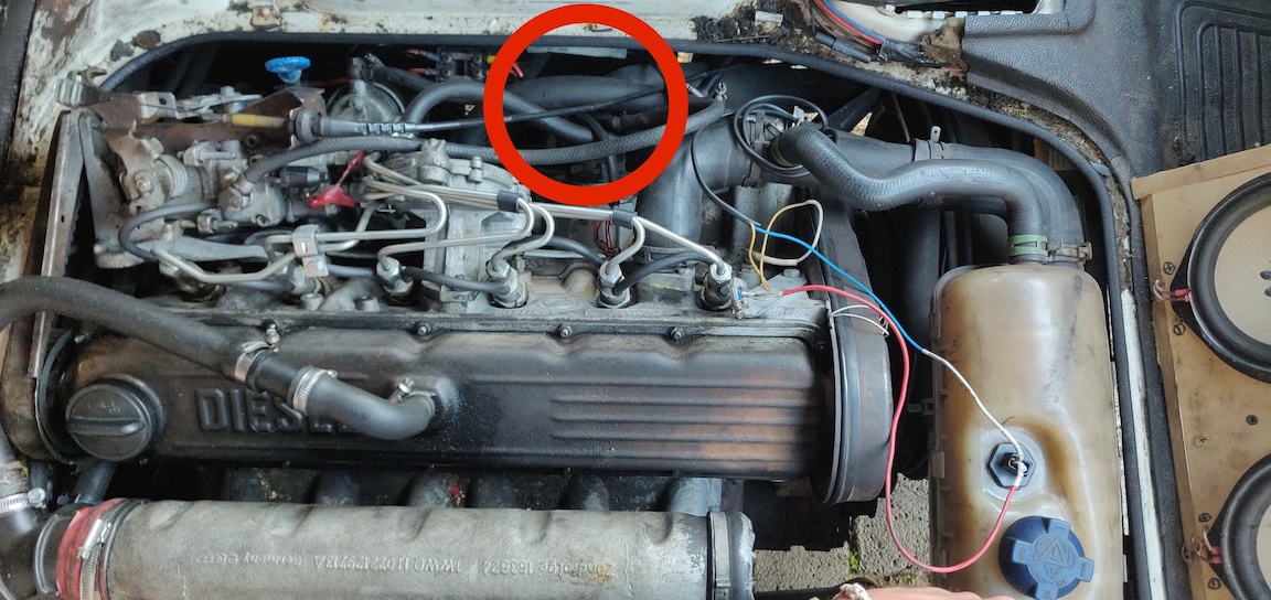

Typische Geschichte: Ein Freund hat mich gebeten kurz mal was mit ihm abzuholen, irgendwo. Irgendwo war dann am Ar*** der Heide irgendwo im Vogtland, super bergig also und eher nicht so LT-freundlich. Alles ging erstaunlich gut, aber dann kam die erste Panne, Riss im Kühlwasserschlauch.
Volle Breitseite, an dem Eckstück ganz hinten Richtung Heck auf der Beifahrerseite (Foto ist angehängt).
Zum Glück war ich nach letztem Mal vorbereitet, schnell abgeschnitten und mit einem Stück Alurohr geschient, aufgefüllt mit guter Mische und weiter gings. Nächster Stop auf der Tankstelle, es machte im Stand plötzlich FLLLUMP und das gesamte Kühlwasser verabschiedete sich erneut durch eine schonmal reparierte, dem Druck aber plötzlich nicht mehr standhaltende Rohrverbindung an dem Übergang vom Motorblock zum Ausgleichsbehälter auf der Fahrerseite. Neu angeschellt, fest gezogen und neue Mische eingefüllt, wir sind sicher bis nach hause gekommen aber Bauchschmerzen macht mir das Ganze natürlich trotzdem noch ein wenig. Nach dem Abstellen habe ich auch vorn noch minimale Tropfen Kühlwasser am Boden gefunden, unter dem Ausgleichsbehälter, dies könnte aber durchaus noch vom letzten Gesamtverlust stammen.
Meint ihr das liegt bloß am Alter der Schläuche? Es gibt keine Anzeichen für Überdruck, keine anderen Abgase als sonst, keine Überhitzung vorm Kühlwasserverlust, und ich bin bereits Strecken von über 200km am Stück gefahren ohne dass irgendwas passiert ist.
Der Motor ist ein Austauschmotor aus einem DoKa-LT28 welcher meinen original-DW ausgetauscht hat, aber leistungsmäßig ist es der gleiche soweit ich den Fachmenschen vertrauen kann, auch wenn der Ölstandsprüfstab weiter vorne liegt als an meinem alten Motor. Sowas schonmal begegnet? So langsam weiß ich auch nicht mehr so recht was diese Umstände angeht...

ein Motor, bei dem der Peilstab weiter vorne ist, könnte ein CP oder ein Motor aus einem Volvo sein. Dennoch sollte die Kühlung ganz normal funktionieren, wenn sie auf DW umgebaut wurde (mit den Teilen des defekten Motors).
Schläuche können aber Schaden nehmen, wenn sie bei einem Zylinderkopfdichtungsschaden länger mit Motoröl im Kühlwasser zu tun hatten. Dagegen sind sie nämlich nicht ausgerüstet, sondern quellen auf und verlieren ihre Festigkeit, sodass sie leichter platzen können.
