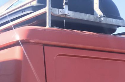

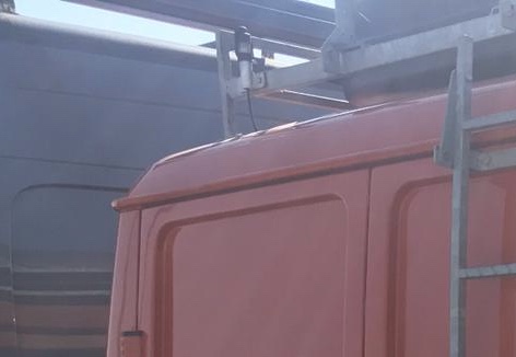

Hallihallo,
Ich hätte eine Frage bzgl. meines ehemaligen Feuerwehr LTs.... dieser hat Dachträger einen Anschluss von dem ich leider nicht weiß was dort einmal montiert gewesen ist. Hat jemand eine Ahnung?

Servus,
ohne Detailfotos kann man nur Vermutungen anstellen.
Also, das am Dachträger könnte ein Antennensockel für eine Funkantenne sein, oder ein Lichtsockel für einen Arbeitsscheinwerfer.
Erkennt man ua. am Kabel, das hingeht, Antenne müßte ein Koax-Kabel sein, Licht ein (normales) zweipoliges.
Und natürlich an der Anschlußdose - welche man am Bild nicht erkennen kann.

Waldfahrer hat geschrieben:Servus,
In der Stoßstange verbirgt sich eine Glaskugel - Scherz beiseite, vielleicht ein Rückfahrpiepser oder ein Abstandswarner.
Danke Josef,
werde mir den Anschluss am Dach nochmal genau ansehen,... falls ich doch dann selbst nicht schlau werde, meld ich mich nochmal :-D

Servus relzsieg
Für eine aufsteckbare RKL (Rundumkennleuchte) z.B. Blaulicht
