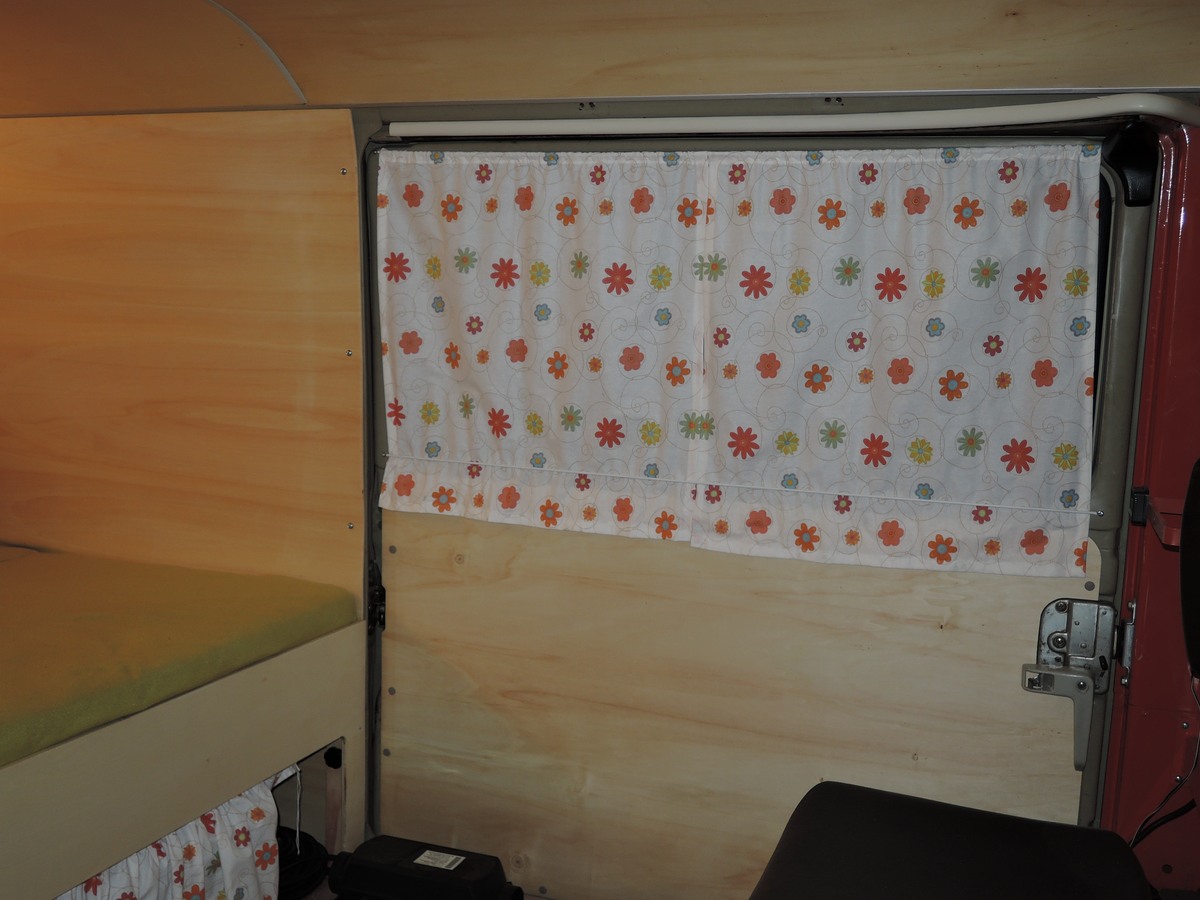

ich habe da so mit Plastik-Schlauch überzogene Federn ober und unter dem Fenster.
In die Federn sind an beiden Enden Haken eingeschraubt, mit denen man sie in Blechschrauben ein- und aushängen kann.
Ursprünglich waren da Plastiknippel, welche in an die Wand geschraubte Plastikwinkel eingehängt wurden.
Die sind aber längst zerfallen (siehe unten).
Die Vorhänge sind oben und unten umgenäht, so daß man die Feder einfädeln kann.
Vorteil: der Vorhang liegt auch unten an und berührt nicht die Außenwand beim Schiebetür öffnen.
Die Federn gab's mal bei Reimo (vor 30 Jahren :-P ) k.A. ob man sie noch wo bekommt.

die kunststoffummantelte Spiralfeder nennt sich Spannfix u. gibt es sehr wohl noch. (...ist wohl der Ausbauklassiker, weil es das schon mindestens 50 Jahre gibt..) u. wenn man z.B " Spannfix Gardinenspirale " gockelt kommen viele Angebote darüber.

Übrigens, bei Berger z.B. habe ich nach Micha's Hinweis auch noch die erwähnten Plastikwinkel (Montagesatz) gesehen, ich würde trotzdem die einfache Lösung mit Haken+Schraube empfehlen, die Winkel brechen leicht.
Außerdem liegt der Vorhang noch besser an der Wand an, ein Vorteil bei der Schiebetür.

bei der Montage von Spannfix an der Schiebetür sind die Winkel sowieso nicht zu empfehlen, weil dann die Vorhänge zu weit vom Fenster weg sind, und beim Öffnen der Tür an der Karosserie schleifen. Die Montagesätze haben sich sowieso als nicht besonders haltbar und praktisch erwiesen, weil oft das Spannfix rausgesprungen ist, zumindest wenn man das Spannfix etwas stärker spannt, damit es nicht durchhängt mit Vorhang, oder das Material sich als nicht besonders stabil erwiesen hat, und ich habe aus Firmenzeiten sicher noch irgend wo einen Karton mit dutzenden von Montagesätzen in verschiedenen Farben, weil sie keiner verbauen wollte. Spannfix ist sicher auch noch da, kam seinerzeit in 100 m Länge auf Schweissdrahtrollen, u. braun habe ich noch ganze Rolle, nur grau ist fast alle...also wenn Du mal Nachschub brauchst, und nicht gerade grau...kann ich Dir zu einem Treffen mal einige Meter mitbringen.
