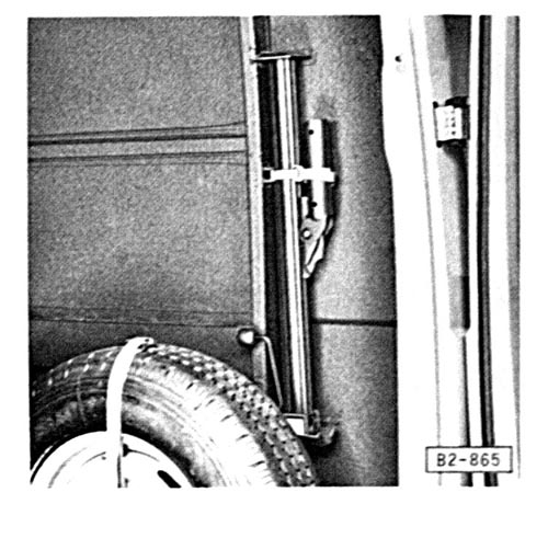

der Wagenheber ist normalerweise beim Kasten in einer Aufnahme im Eck rechts hinten befestigt; wenn das Reserverad unter dem Boden ist, unter dem Beifahrersitz.
Es ist aber möglich, daß das im Zuge des Feuerwehrumbaues geändert wurde.

Das könnte das sein, auf das der WH kopfüber gestellt wird, lt. Bild in der Betriebsanleitung sollte dann in Höhe des oberen Türscharnieres noch eine Drahtöse mit einem Befestigungsgurt sein.

Danke für das Bild! Jetzt kann ich mir das vorstellen. Mein Reserverad ist zwar unter dem Auto, aber den Halter hinten habe ich.
